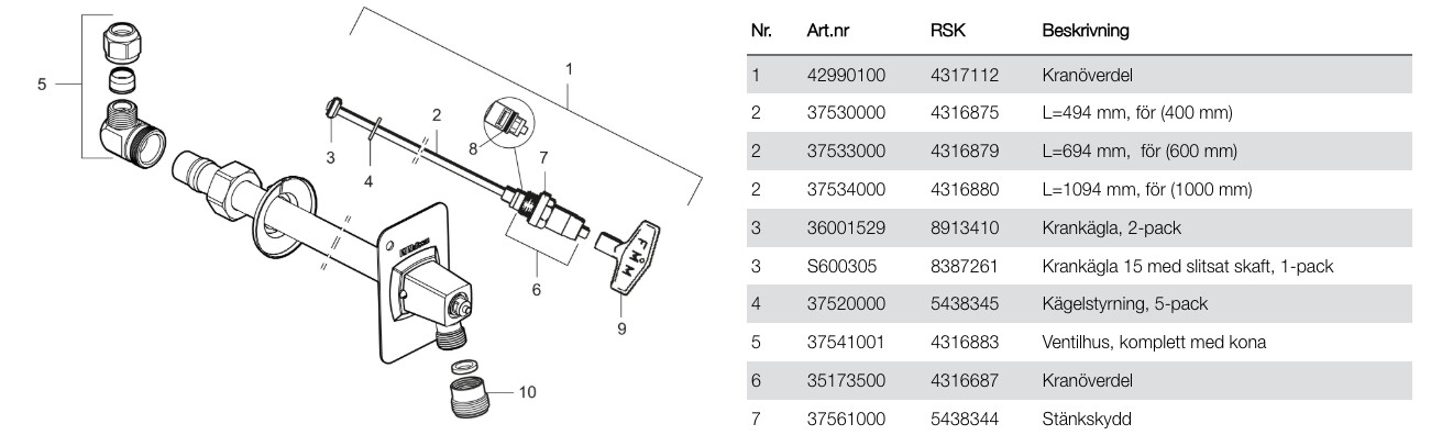

En utkastare med frostskydd har " kranen och vredet" utanför fasaden på huset, men från vredet en lång ten (minst 3 dm) till krankäglan (som stänger vattnet) till innanför väggen så att avstängningen stoppar vattnet inne i huset när man vrider på vredet till kranen utanför väggen.
Alltså kan man öppna och stänga utanför huset, men vattnet stoppas innanför (och när man stänger dränerar kranen ut vattnet ur röret genom väggen så att det inte fryser och spränger sönder. Se skiss (redigerat):
Men jag förstår inte heller föreningens krav på att du måste gräva ned och ha frostskyddad kran ute på gräsmattan om du bara ska använda kranen i plusgrader, på sommarhalvåret (det ger ju bara onödigt jobb och problem om den ändå inte ska nyttjas i minusgrader? Har du det inte nere i marken så är det ju lättare att tömma den delen på vatten på hösten så att inget fryser sönder.
  • Skiss över en utkastare med frostskydd. Visar komponenterna inklusive krankäglor, ventilhylsa och kranöverdel. Tabell med artikelnummer och beskrivningar.
V Vattenteam skrev:
Så var det ju tänkt, men det står överallt, att av- och på för själva utkastaren är inomhus. Kanske har jag någog feluppfattat. Tack i alla fall för hjälpen.
Titta på bilden jag postade tidigare.
