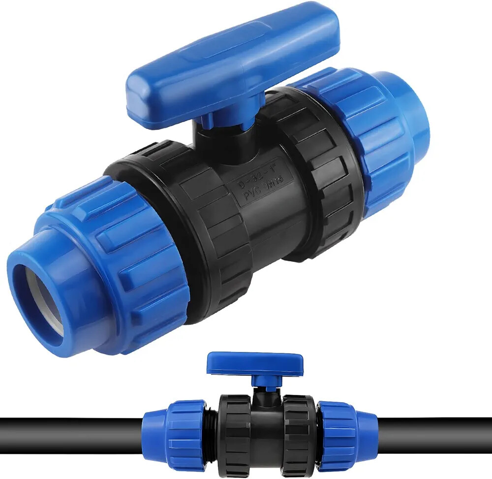

Du får sätta in en till avstägning på inkommande vattenrör inomhus efter utkastet. Då kan du stänga av vattnet till huset samtidigt som det finns vatten till utkastet.
Om det är plaströr på inkommande vatten kan en avstängningsventil se ut så här.
Avstängningsventil för plaströr med blått handtag och kopplingar, används för att stänga av vatten inomhus.

Nej, det är metallföremål!

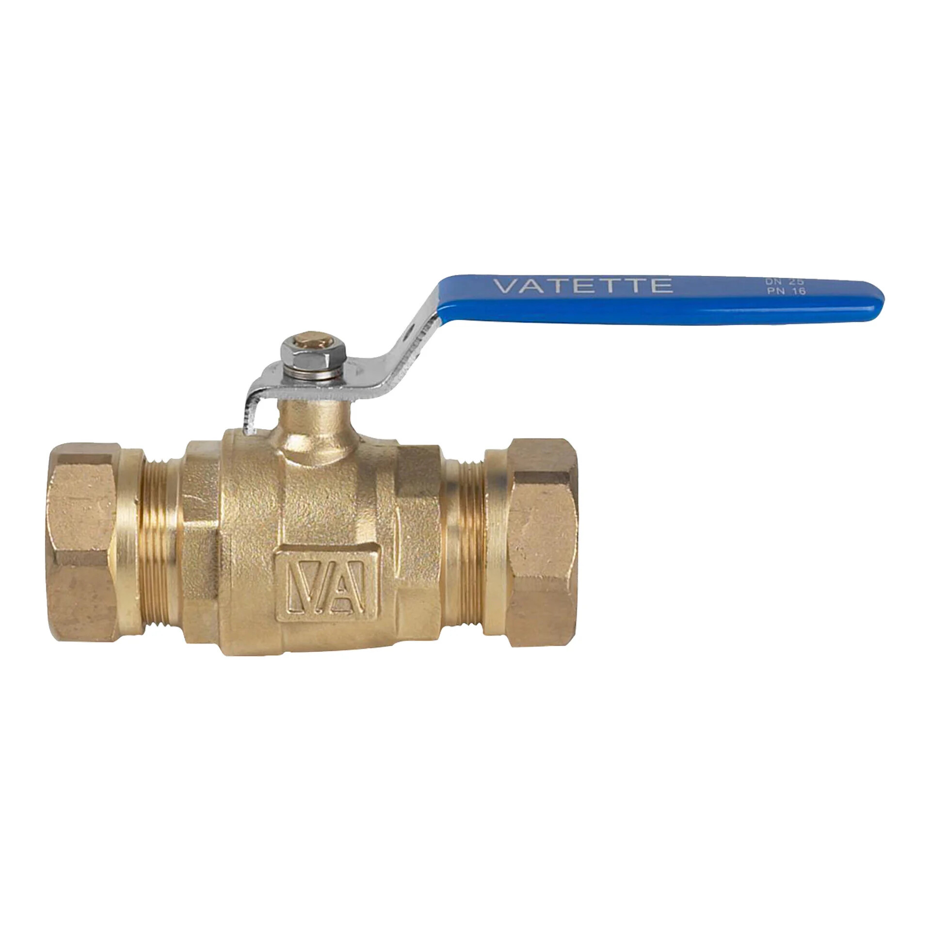

V Vattenteam skrev:
Metallrör, (AI ändrar tyvärr ibland det man skriver)
Det finns så klart kulventiler, och kopplingar, även för metallrör.
Kulventil i mässing med blått handtag, märkt "Vatette". Används för att kontrollera vattenflödet i VVS-system.
