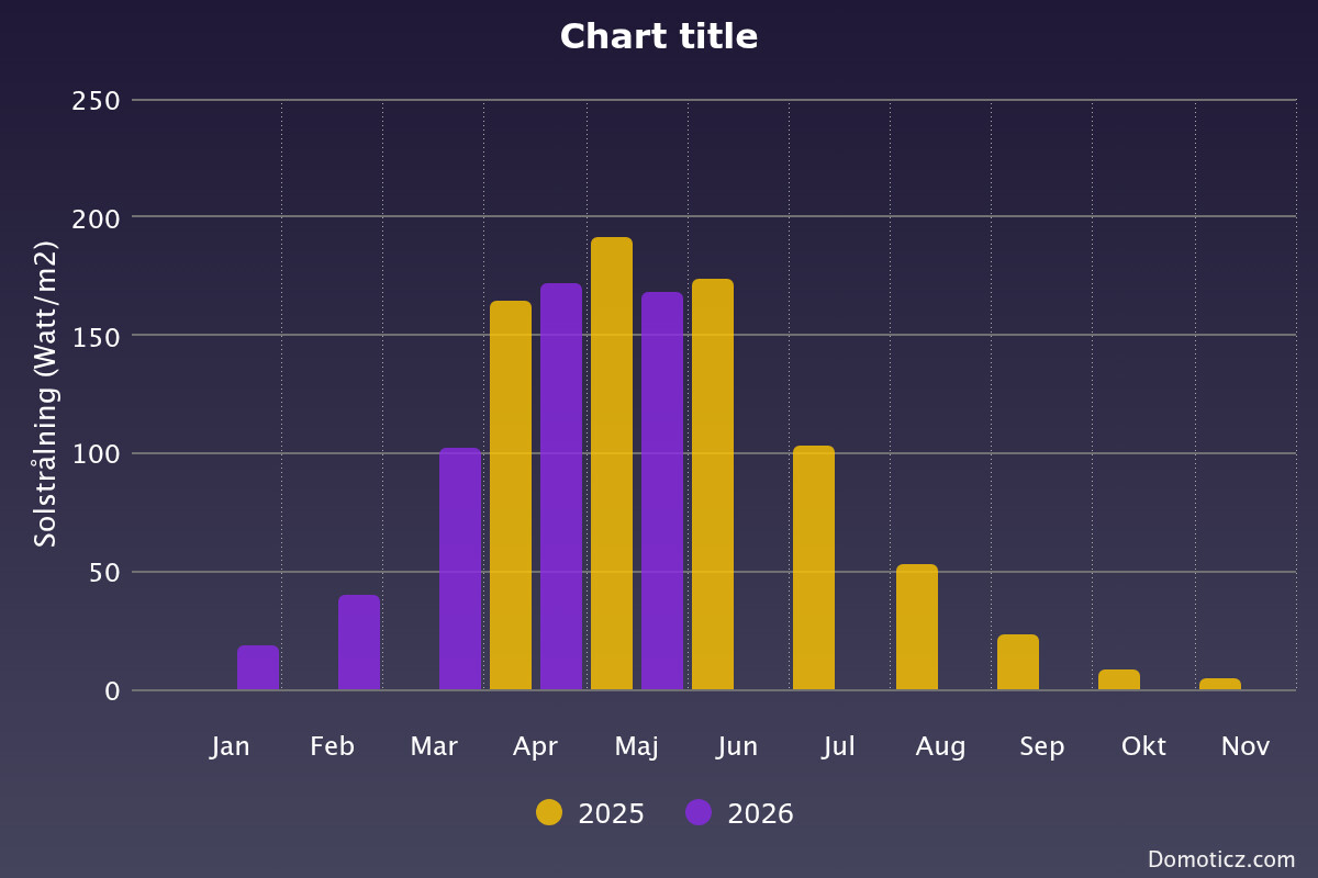

Kan det kanske ha ned detta att göra?
Bilden visar medeleffekten av solinstrålningen där jag bor i Bohuslän. Att gå off-grid med enbart solenergi i Sverige innebär att du skall dimensionera solpanelerna utifrån en effekt på mindre än 5 W/m², dvs om du dimensionerade för din egen energiförbrukning på sommaren och sedan sätter du upp 40x så många paneler då skulle du i teorin kunna få tillräckligt med energi från solen i december. I praktiken räcker dock inte detta då det finns perioder utan solsken också. Så kanske att du behöver 200x så många paneler på vintern.
Sedan behöver du batterier för att lagra den energi du inte behöver direkt. Detta är helt dödfött.
OK, så vi måste fånga energin på sommaren och lagra den till vintern. Det enda gångbara här är generering av vätgas.
Om vi antar en årsförbrukning på 12000 kWh/år, då behöver man runt 120 m² i yta för panelerna (ca 60 paneler) för att producera all el. Dessutom behöver man högtryckstankar på runt 16 m³ för vätgasen. Elektrolys leder till detta.
Billigt blir det inte. Stor yta tar det
Och dessutom farligt... Du får ha 60 liter gasol i garaget, och 100 liter brandfarlig vätska, men några storleksordning komprimerad vätgas i hemmet, det skulle vara helt problemfritt...
Nu skall man inte överdriva vätgasens farlighet, även om den börjar brinna vid luft/vätgasblandningar mellan 4% och 74% ett mycket större span än t ex gasol/naturgas. Men det är inte heller ofarligt. Vilket man upptäckte i Vårgårda.
Nej, men uppenbarligen inte något för alla. (Jag skulle aldrig gå off grid).
Skrev jag inte att de som överväger detta räknar med att få tillräckligt med el för sina behov i Dec (som väl är sämsta månaden).
Uppvärmning och vv fixas då av ved eller pellets. Så det man behöver då är el för belysning (några 3W led-lampor), för mat (micro i några min per dygn), och så kyl/frys, och nöje.
Utjäming/lagring skulle ske via batterier.
Här lär ju många (de som inte klarar av att andra människor har andra preferenser än dom själva) mena att den som gör detta gör FEL.
