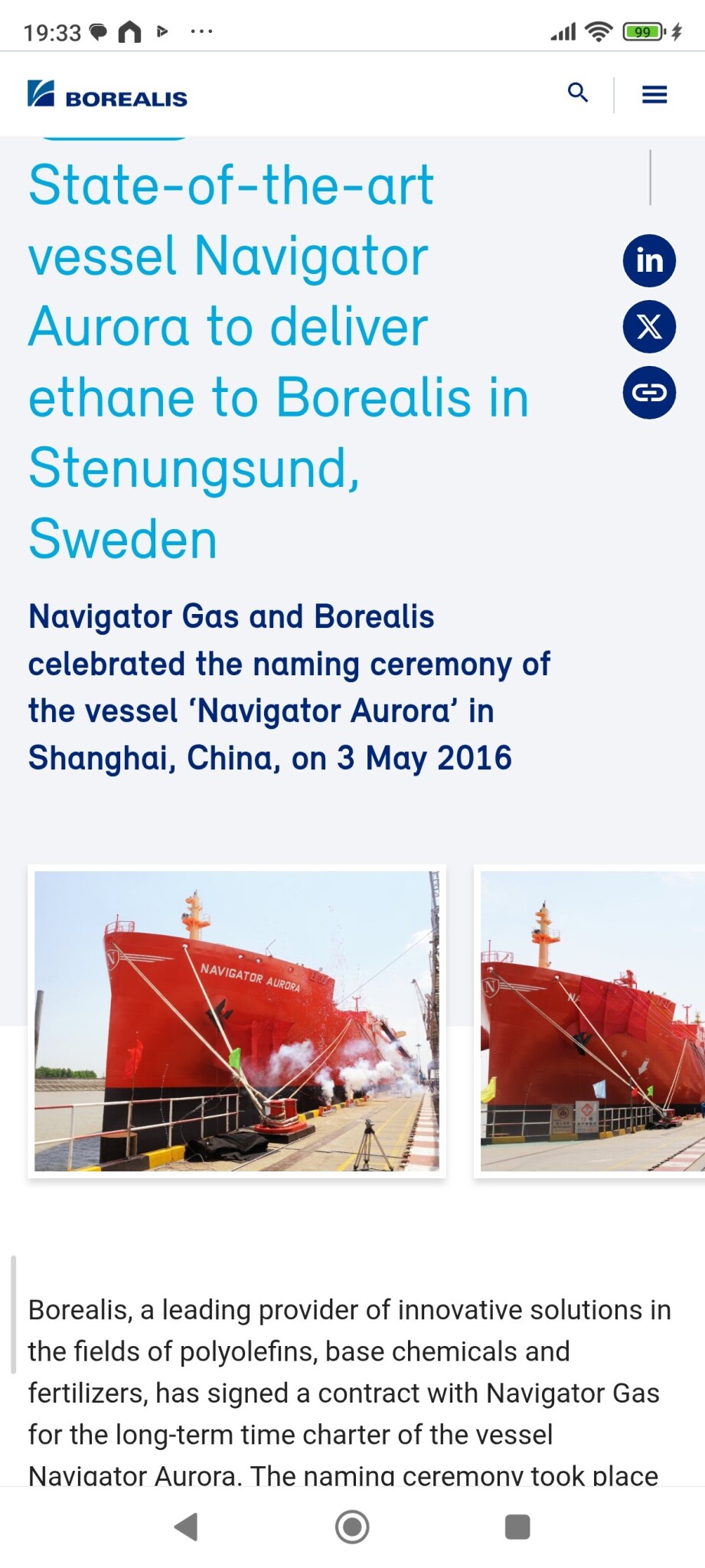

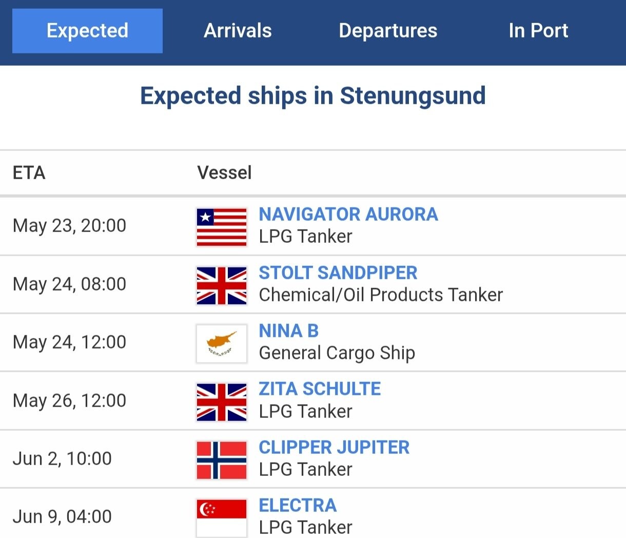

D Dilato skrev:
Det importeras stora mängder LPG (etan från USA) till kemiindustrin (BOREALIS) i Stenungsund.
Vet du om det faktiskt är etan i lasten på LPG-fartygen i din lista eftersom du skriver så?
Etan är inte flytande vid de temperaturer som de vanliga LPG fartyg håller för att transkportera butan/propan.
Electra är modern, byggt 2022 och har extra isolerade tankar, kylanordning samt kan återliquidifiera etan.
https://web.petredec.com.sg/fleetlist/CForm/Electra.pdf
Fast lastar fartyget i en specialhamn för export av etan och propan och seglar till Stenungsund, så har de väl en lagom mängd utifrån behov till olika plastsorter (PE, PP).
Sen får jag rätta mig. Kemiindustrins kracker är flexibel och kan även ta olika råvaror som råbensin/nafta, inte råolja.

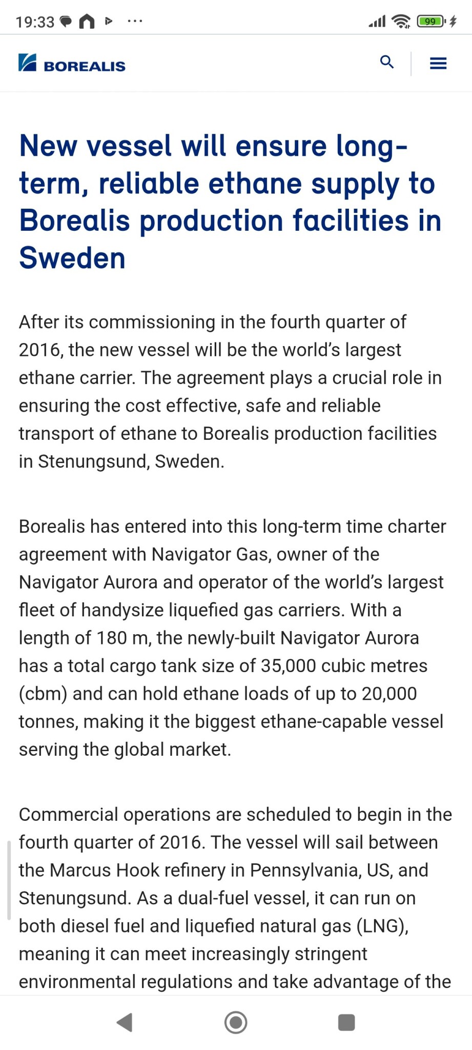

Jag vet bara vad dom själva säger
Ok.
Fast 2016 kunde de forfarande importera efter bästa pris i obegränsad fri konkurrens. Även billig rysk gas.
Men uppenbarligen var amerikansk etan prisvärd 2016.
Mängen billig etan borde öka med ökad LPG-export till europeiska gasnät.
