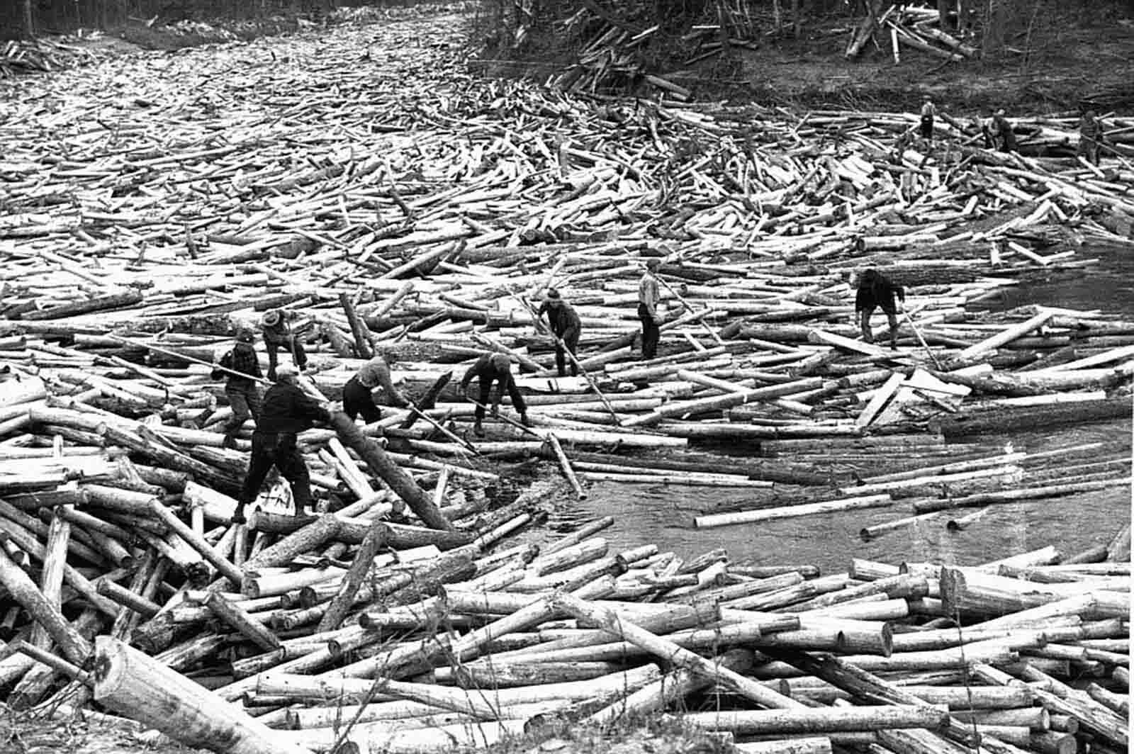

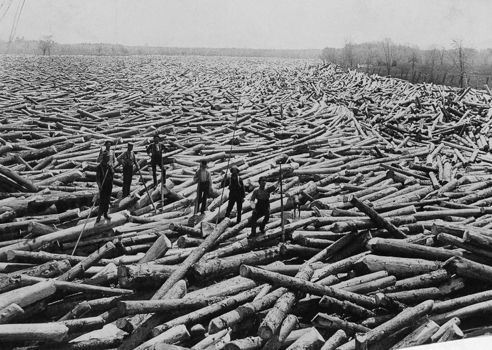

Det klagas ju förresten mycket på att vattenkraften förstört älvarnas fiske, men faktum är att flottningen var en mycket större bov. Många älvar saknade helt vattenkraft när deras lax försvann exempelvis. Man byggde dämmen för att hålla inne vatten i mindre älvar, detta släpptes sedan ut med timret som en "tsunami" nedströms för att inte timret skulle fastna i forsarna. För att minska risken för att timret skulle krossas av stenar så rensades dessutom forsarna på dessa och de lades ut som styrarmar längs med rännan. Titta gärna på hur Storforsen i Piteälven ser ut idag. Allt vatten pressas samman i en smal och djup(are) ränna. Ingen fisk tar sig uppför denna som den ser ut idag, den tog sig inte upp tidigare heller även om det var teoretiskt möjligt (den totala forssträckan och fallet var en för tuff utmaning även om det i teorin skulle ha gått). Men poängen är att liknande kosnttruktioner finns i många mindre älvar i Norrland och att detta effektivt dödade laxens möjligheter.
Ytterligare ett bekymmer var att de "tsunamis" med vatten som släpptes på rensade bort all fisk, yngel och rom nedströms så även den stationära lekande fisken försvann. Idag finns oftast lite harr, öring samt aborre och gädda i dessa älvar, ädelfisken har hittat tillbaka från havet medan de oädla fiskarna spritt sig nedåt från sjöar högre upp. Med detta kan man också se att andra vattenlevande djur som utter har börjat komma tillbaka.
Precis så, men vissa verkar inte vilja tala om "faktiska faktorer" i ämnet.pacman42 skrev:
Och man använde flottning ända fran till 1991 i Klarälven.
Så här kunde det se ut.
