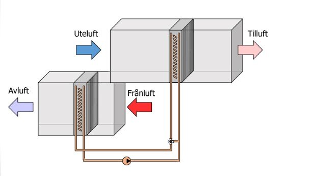

Jag tänkte att jag kanske skulle förklara lite.
Alla större, men även massor av små ventilationsaggregat har någon form av värmeåtervinning, dvs den varma luften som är på väg att lämna byggnaden (avluft) får värma den nya luft som är på väg in (uteluft).
I större ventilationsaggregat är en roterande värmeväxlare dominerande, utom i enormt stora (då den roterande växlaren till sist blir för stor och tung rent fysiskt för att det ska vara ingenjörsmässigt vettigt).
Men ibland väljer man vätskeburna system för detta (batterivvx), i detta fall är det för att tilluftsfläktarna ligger i källaren och frånluften uppe på vindsplan.
Det kan också vara för att lokalens storlek inte medger en roterande växlare, för det mesta beroende på takhöjden där aggregatet står i kombination med nödvändig kanaldimension inte ger plats för ett värmeväxlarhjul av tillräcklig storlek - detta är vanligt i gamla hus där ett gammalt ventilationssystem är totalt underdimensionerat rent kapacitetsmässigt, byts ut till ett med större volymflöde.
Ja det finns andra skäl också.
Men så till sist en principskiss över hur systemet ser ut.
Men detta är bara en principskiss, det vi sätter in i det jobb jag nu är på har många finesser på järnspettet, t.ex. en värmeväxlare som istället kan kyla luften med vätskeburen köldmedelskrets vid behov, dubbla pumpar och dubbla shuntar, och så en drös med givare sen.
