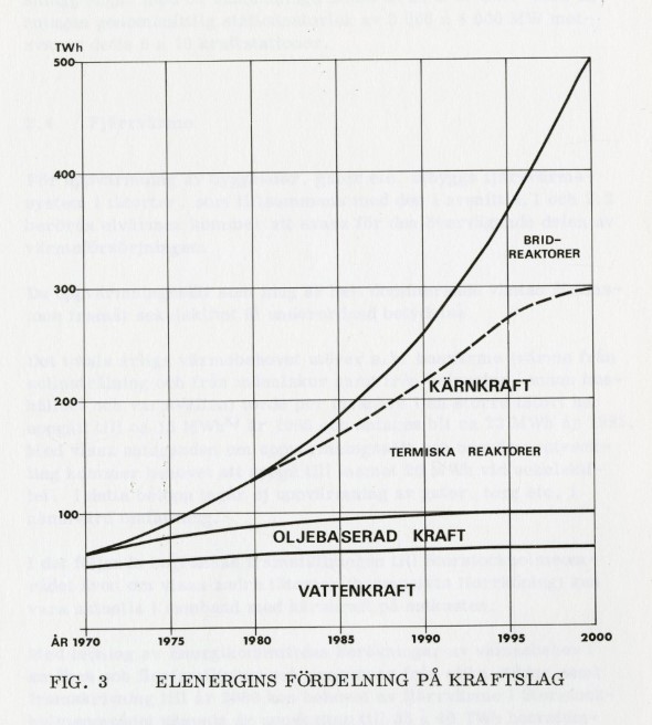

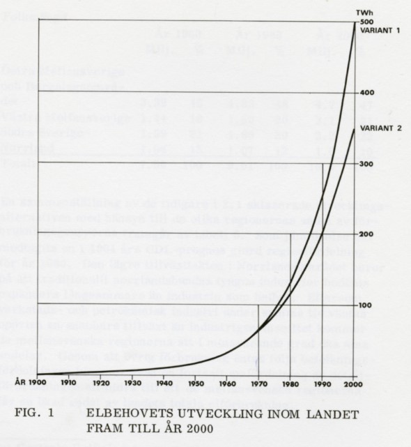

Mikael_L
Regeringen tror på minst motsvarande tio nya konventionella kärnkraftsreaktorer de närmaste 25 åren. TT-notis och presskonferens.
[länk]
[länk]
Förutom att denna regering verkar lova runt och hålla tunt samt ljuga väljarna rakt i ansiktet när det passar, bara för att de är så maktkåta, och därför bör man vara försiktig med att tro på vad de säger så finns det fler skäl att fundera någon extra sväng över några saker.
Först och främst kan vi helt enkelt damma av lite gamla planer från t.ex. 1972, och inse att vi inte ens kommer nå de planerna för år 2000, med denna regerings förslag.
CDL (Centrala DriftLedningen (en sammanslutning av de stora kraftproducenterna)) gjorde en prognos i en rapport 1972 om att 1990 skulle Sveriges elbehov vara 250TWh och ytterligare 20 st kärnkraftsverk skulle behöva byggas efter 1977.
170 platser i landet utsågs som bra platser för kommande kärnkraftverk, bl.a Jävre i Norrbotten lite söder om Piteå.
1980 insåg vi att vi hade för stor elproduktion, och det propagerades för direktverkande el (för att bränna bort energin).
Redan 1967 fanns det en rapport där elbehovet år 2000 bedömdes till att bli 500TWh
Idag förbrukar vi ca 130-135TWh.
https://historia.vattenfall.se/stories/hela-sverige-blir-elektriskt/planerarens-dilemma
https://klimatupplysningen.se/elkrafthistoria-och-planer-om-24-000-megawatt-karnkraft/
Det här materialet tycker jag är intressant, och jag tycker det är väl värt att studera lite och fundera över.
Det kan vara något att ha i bakhuvudet även idag.
Roger Fundin och 9 till
Mikael_L
Intressanta grafer.
År 2000 skulle vi enligt prognos ha 200TWh elproduktion från termiska reaktorer, och Bridreaktorer skulle börja tas i bruk redan 1980, och år 2000 bidra med lika mycket el till, ytterligare 200TWh.
Och 2022 använde vi totalt 137 TWh el.
Roger Fundin och 2 till
[länk]
[länk]
Vad jag har förstått så har prognoserna om framtida elkonsumtion aldrig någonsin varit i närheten av att vara rätt, vi pratar som i ditt exempel, helt utanför pappret!
Jag tror inte heller på det som idag utmålas som framtida energibehov öht, de missar så grovt att jag misstänker att det är en beställd siffra bara.
Roger Fundin

Mikael_L
L Leif i Skåne skrev:
Halveringstiden är c:a 35 år det innebär att man kan hantera avfallet med handskar som skydd efter 250-300 år utan fara.
Nja, ganska förenklat va?, kärnavfallet innehåller ju isotoper med halveringstider som räknas i sekunder till 4,5 miljarder år.
Men jag förstår ju dock vad du menar (och det framgår också lite bättre i den länkade filmen).
De isotoper med korta halveringstider är de som är riktigt farliga, akut farliga, där t.ex. Cs-137 med halveringstid på ca 30 år är rätt dominant några dagar efter att kärnklyvningen stoppats.
När dessa efter kanske 100-300 år någonstans, har avklingat till väldigt låga nivåer, kommer kvarvarande kärnavfall vara väldigt mycket mindre farligt. Man kan som sagt hantera det med händerna, gummihandskar och andningsskydd anbefalles, men annars är det rätt ofarligt att vara i närheten av i begränsade tidsperioder, man ska inte ha en bit sådant under sin säng.
Jag tror att den mest problematiska isotopen som då finns i det gamla avfallet är Pu-239, med en halveringstid på ca 24.000 år. Och den är rätt hyggligt giftig, och sönderfaller till rätt stabila U235 genom ett alfa-sönderfall, så den är riktigt illa att få in i kroppen (andas eller via föda) och mycket dålig att ha direkt mot huden. (samma med det radon vi vill slippa i bostäderna, som också sönderfaller med alfa-sönderfall).
Filmen du länkade tycker jag var bra, jag håller med om allt (utom möjligen det aningens spekulativa över kostnaden för ny kärnkraft, han kan ha rätt, men det kändes lite väl optimistiskt).
Dortmunder DAB och 6 till
Mikael_L
Det där är värt en fortsatt liten sidodiskussion.
Jag tror att de prognoser som gjordes 1967 och 1972 var lite dumma för att de bara gjorde någon slags matematisk extrapolering.
Grafen innehåller många kurvor, men en visar ju konsumtionen.
Och det var nog lätt att bara råka extrapolera kurvorna när man försökte göra prognos 1967 eller 1972.
Men av någon anledning tog vår ökning av elkonsumtion plötsligt nästan tvärstopp under 80-talet.
Lite som "vi" helt missbedömde befolkningsutvecklingen, och det sas att vi skulle vara 18 miljarder människor år 2000. Det var ju också genom en ren matematisk extrapolering. Som sen inte stämde med verkligheten.
Men dagens prognos över de kommande årens elanvändning kan vara bättre, jag visar i nästa inlägg.
