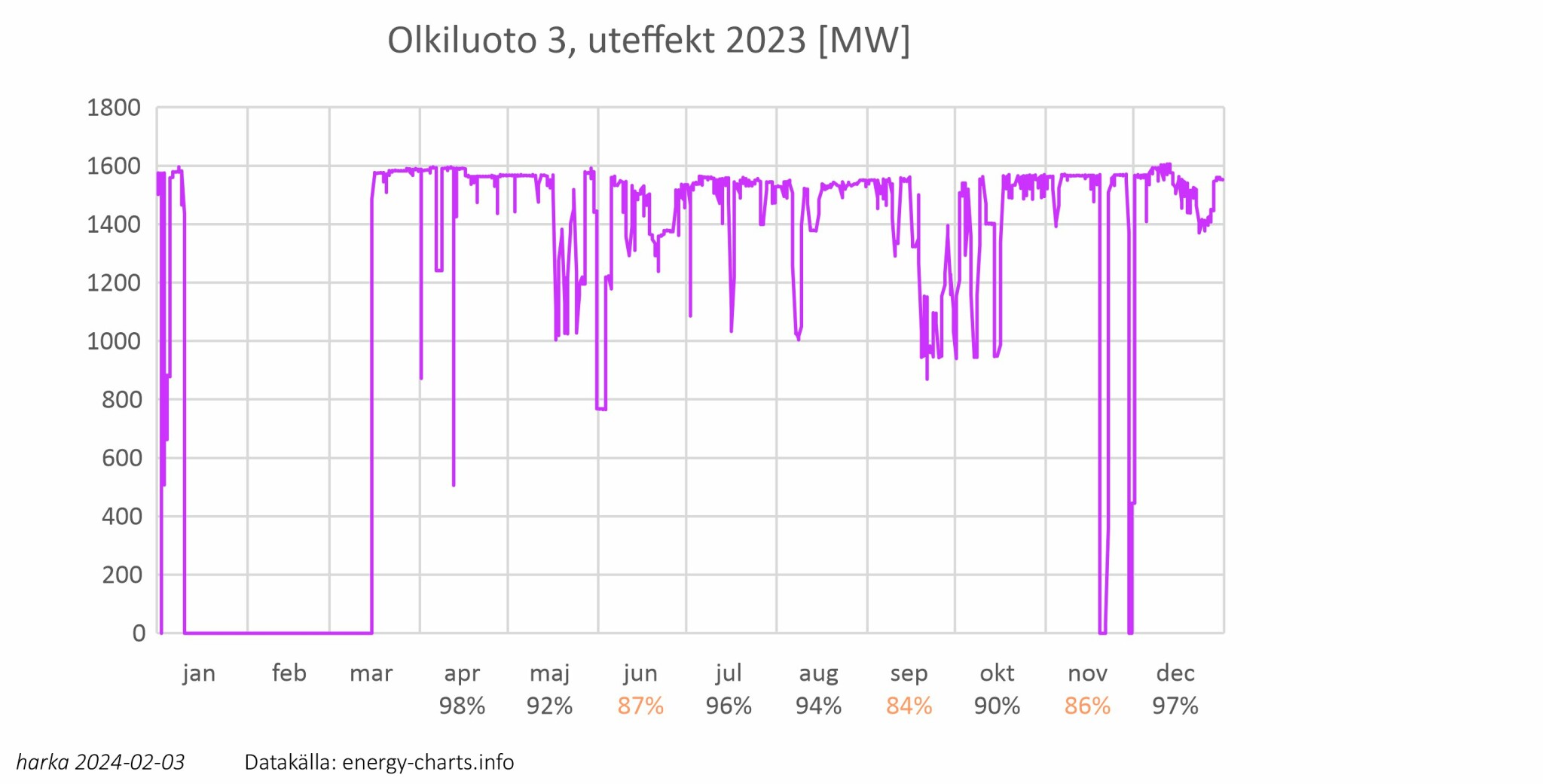

driftdata för OL3 under sitt första produktionsår har sett ut så här:
Graf över utsläpp av kärnkraftverk Olkiluoto 3, visar energiproduktion i megawatt (MW) under 2023.
gissningen på 2 TWh under november och december kom klart godkänt nära de 2.09 TWh som den levererade!
noterbart är att de flitigt har reglerat ner effekten när elpriset närmat sig noll, vilket gjort att nyttjandegraden/kapacitetsfaktorn per månad har pendlat mellan 84 och 98% – som lägst i september, juni och november
sammantaget en kapacitetsfaktor på 91.3% sedan kommersiell start – och detta utan något revisionsuppehåll
och detta räknat mot den maxeffekt de får använda på grund av nätbegränsningar (1565 MW) vilket är 2.2% lägre än den nominella uteffekten (1600 MW)

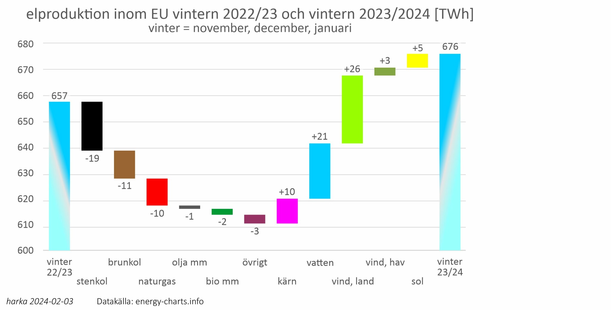

jämförelsen mellan förra vintern och denna – här med värden för november, december och lite preliminära siffror för januari månad – ser ut så här:
Histogram visar elproduktion i EU vintern 2022/23, 2023/24, per energikälla, förändring i terawattimmar (TWh).
den sammanlagda elproduktionen under årets vinter jämfört med den förra har ökat med över 18 TWh, men trots det har användningen av alla fossila kraftslag minskat kraftigt (-41 TWh, varav kol -30 TWh); medan sol- och vindkraft ökat kraftigt (+34 TWh), därtill har vattenkraften gått bättre (+21 TWh) liksom kärnkraften (+10 TWh)
nu var startpunkten i jämförelsen ovan – förra vintern 2022/23, med en produktion på 657 TWh – helt unik med rekordhöga priser, rekordlåg förbrukning, kalla duschar och löften om elstöd
så att elproduktionen stigit till innevarande vinter är inte helt överraskande – oaktat temperaturer och andra faktorer

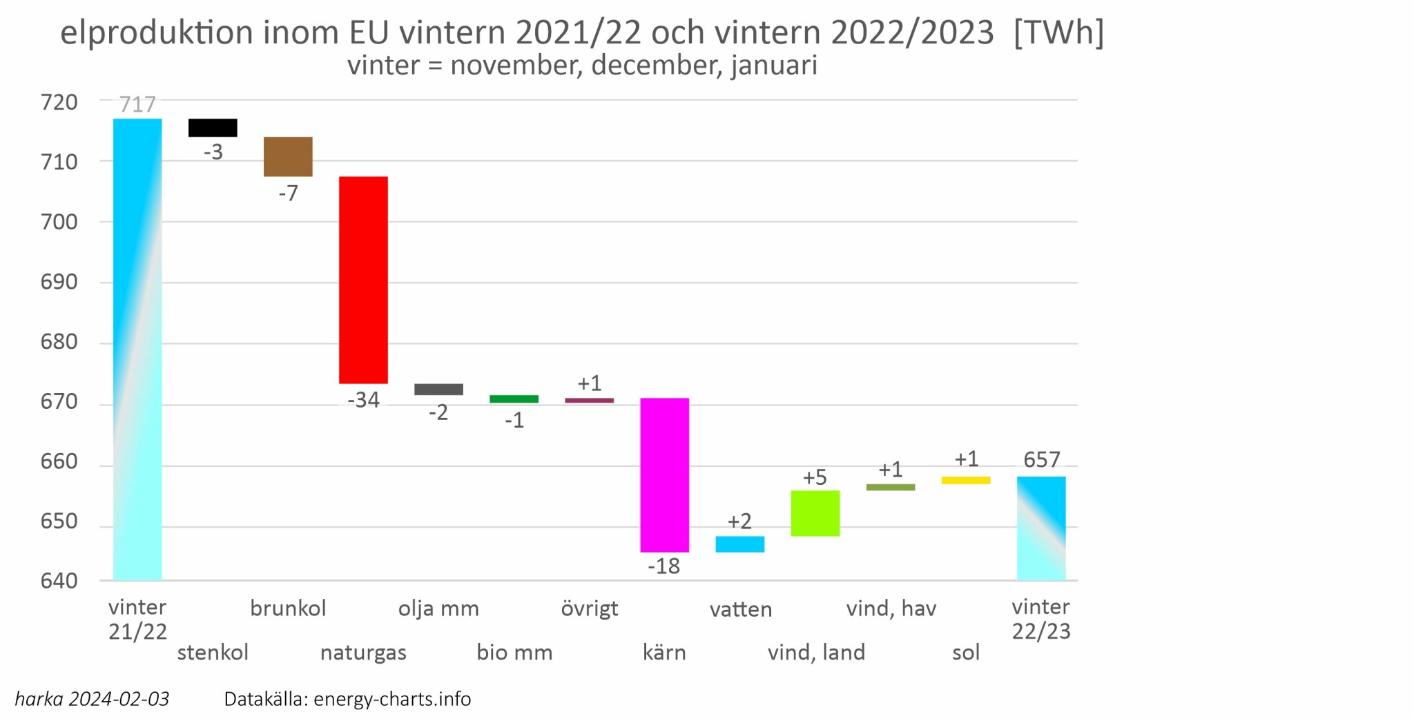

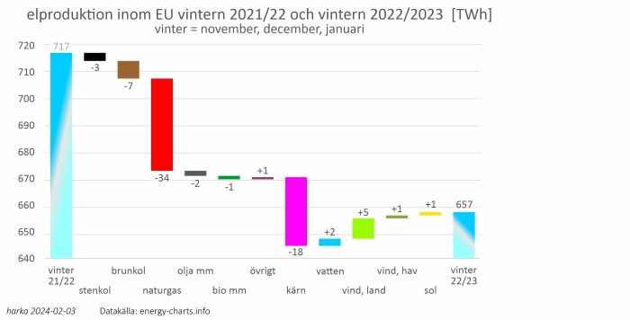

backar vi då tillbaka ett år i tiden och jämför vintrarna 2021-2 med 2022-3 så såg den resan så här illa ut:
Jämförelse av elektricitetsproduktion i EU under två vintrar, förändringar mellan energikällor visas.
till vänster hade vi en relativt normal vinter då vaccineringarna mot covid gjort att livet börjat återgå till normala gängor
men det var ett kort lyckorus för strax därpå startade Putin sitt fullskaliga invasionsförsök som ledde till att tillgången utav den ryska gasen minskade kraftigt – dels för att delar av Europa inte ville köpa ryskt, men främst för att Gazprom först drog ner, för att slutligen helt stänga av, leveranserna genom Nord Stream
och sen kom då som lök på laxen nedstängningen utav stora delar av Frankrikes kärnkraftsflotta för akuta reparationer och elpriserna rusade – vilket förstås ledde till att efterfrågan på el minskade rejält och ordentligt tilltufsade lyckades vi så småningom rida ut även den stormen
harka harka skrev:
blir inte en genomgång av UMMer för Olkiluoto 3 en lite missvisande övning – där syns väl inte när de reglerar ner produktionen på grund av låga elpriser och utebliven försäljning? till exempel i skrivande stund, -275 MW
Ja, helt perfekt blir det förstås inte, men det var inte jättemånga dagar med radikalt låga priser under november-december, vad jag kunde minnas. Därav att det kändes gott nog, bara för att kolla att det inte var alltför många avvikande dagar med halv effekt eller så.
Det verkar som om de väljer att justera OL3 i första hand om de behöver nedreglera. OL1 och OL2 går nästan alltid på full effekt. Vilket känns rimligt, med tanke på att OL3 troligen reglerar bättre och dessutom blir risken för elnätet mindre när OL3 nedreglerar.
Förvånansvärt stor ökning på vattenkraften! Är det bra förutsättningar tillflödesmässigt, eller att den använts hårdare nu i början på vintern?
harka harka skrev:
nu var startpunkten i jämförelsen ovan – förra vintern 2022/23, med en produktion på 657 TWh – helt unik med rekordhöga priser, rekordlåg förbrukning, kalla duschar och löften om elstöd så att elproduktionen stigit till innevarande vinter är inte helt överraskande – oaktat temperaturer och andra faktorer
Ja, det är ju lite som 2020 till 2021. Det hade varit bisarrt om det inte blivit en ökning där.
Det kanske blåste väldigt dåligt då och då, så vattenkraften fick producera mer?
