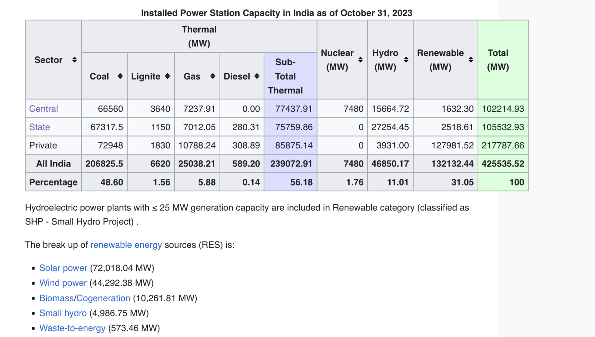

Lite mer offtopic kan ju var en kik på Indiens elproduktion och mix.
Mycket kol och brunkol (Lignite) men också mycket
Tabell över installerad kapacitet för kraftstationer i Indien, uppdelat efter energikällor och sektorer, daterad oktober 2023.
Tabellen visar installerad effekt och alltså inte producerad energi, vilket får siffran 44% fossilfritt att se bra ut, men även i Indien går solen ner en gång om dagen. Hur det är med vind vet jag inte, men de har väl väder där också.

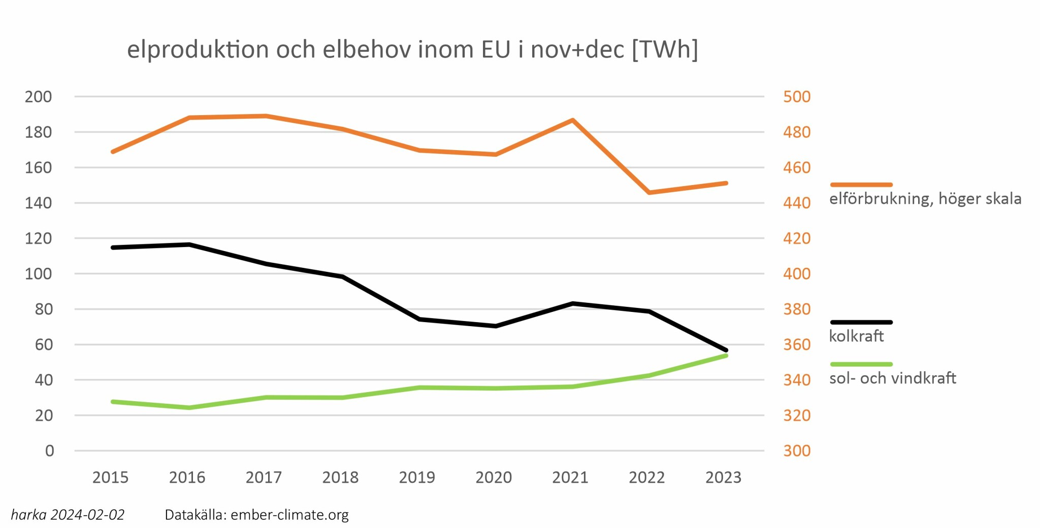

har du några belägg för det du skriver?
någon kvantifiering kring hur mycket flyttade industrier bidrog med?
för du menar att minskningen i koleldning beror på en minskad elförbrukning därför att industrier har flyttat...
lite märkligt då att elförbrukningen steg 2023 jämfört med 2022 – då borde ju koleldningen öka:
Graf som visar elproduktion, förbrukning, kol och förnybara källor i EU under nov-dec från 2015 till 2023.
eller kan minskningen utav koleldning ha något att göra med utbyggnaden av sol- och vindkraft?

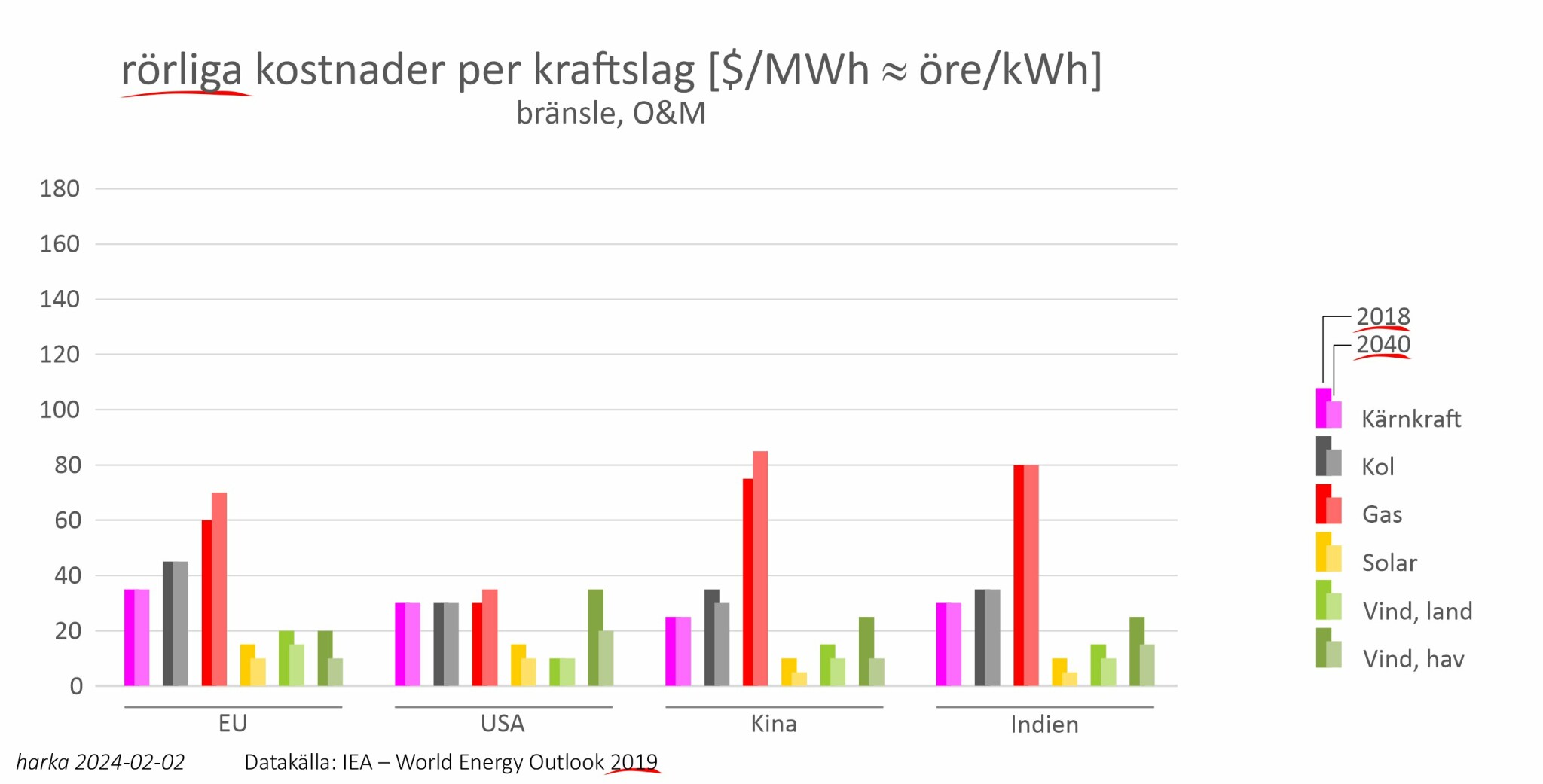

jag utgår från att detta var avsett för mig även om citeringen blev lite sned
jo, IEAs siffror för 2022 kan man ju misstänka är lite knepiga då vi hade krig i Europa då, så jag tog och kikade i World Energy Outlook 2019, långt innan Putin hade dragit igång det storskaliga anfallskriget, och innan någon kunde stava till covid
samma graf som tidigare, men uppgifterna hämtade från 2019-rapporten som då satte värden på 2018 och 2040:
Stapeldiagram visar rörliga kostnader för kraftslag i EU, USA, Kina och Indien för 2018 och 2040.
några år tillbaka i tiden var det överlag lägre prisnivåer på fossilt, men också högre på sol- och vind
för EU verkar de inte ha inkluderat kostnader för utsläppsrätter, så där är skillnaden extra stor

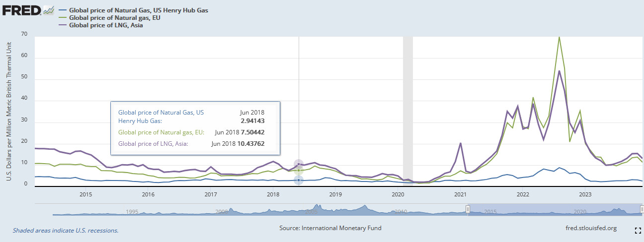

Utsläppsrätterna var riktigt billiga då - åtminstone i början på 2018. Ca €8/ton i början av året och ca €20/ton i slutet. Så det borde väl bli någonstans i häradet €7-8/MWh producerad el i utsläppsrätt. Jämfört med senaste noteringen €65/ton eller snittet runt €80/ton under 2022.
Gaspriset var rätt så spritt då också, med Asien tydligt över EU och så USA i botten som alltid. Så det ser rimligt ut med de siffrorna.

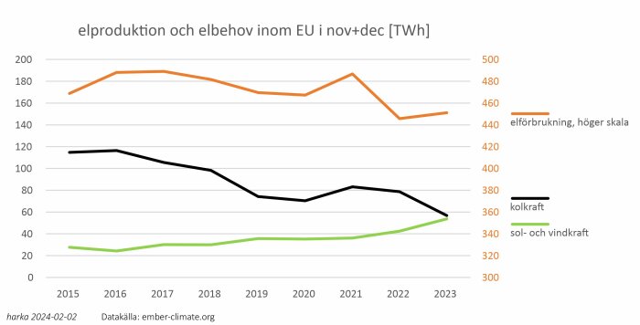

Elförbrukningen minskade 2023 jämfört med 2022.
