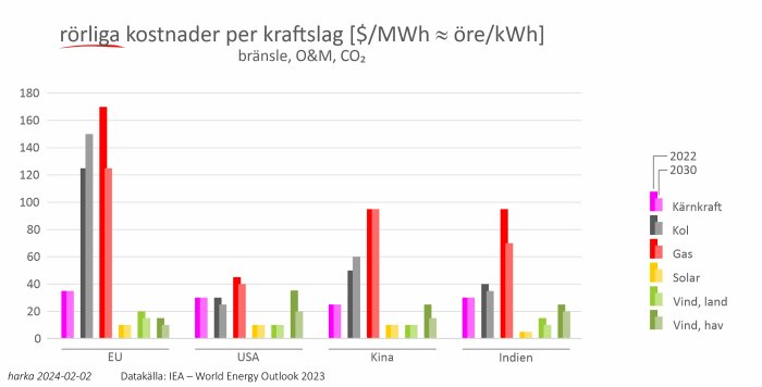

om "att fossilt är dyrt"
Ja, det sägs så, men det är mest propaganda. Fossila bränslen är i sig rätt billiga, det är därför de fortfarande står för 85–90 % av världens energiproduktion. De blir bara dyra när vi beskattar dem hårt.
är det verkligen "mest propaganda"?
inom EU är det extra dyrt med kol och gas på grund av kostnader för utsläppsrättigheter
vad vitt jag vet har varken USA, Kina eller Indien några sådana
enligt Internationella energirådets World Energy Outlook 2023 har ingen av EU eller de tre studerade länderna lägre kostnader för att köra kol och gas än att tillverka elen från kärn-, sol- eller vindkraft (med data från 2022 och prognostiserat för 2030):
Diagram visar rörliga kostnader för olika kraftslag i EU, USA, Kina, Indien år 2022 och 2030.
och för att vara extra tydlig: grafen visar endast de rörliga kostnaderna – det vill säga investerings- och finansiella kostnader ingår inte
att så mycket fossilt ändå bränns varje dag beror nog främst på trögheter i omställningen – och prisnedgången i förnybara energikällor är en ganska modern företeelse, men den stora lejonparten av världens investeringar i ny elproduktion landar främst i det förnybara
djac och 1 till
Ja, det tror jag. Vad tror du? Har du något övertygande argument som visar att motsatsen?
Så den säger inget av värde i sammanhanget alltså?

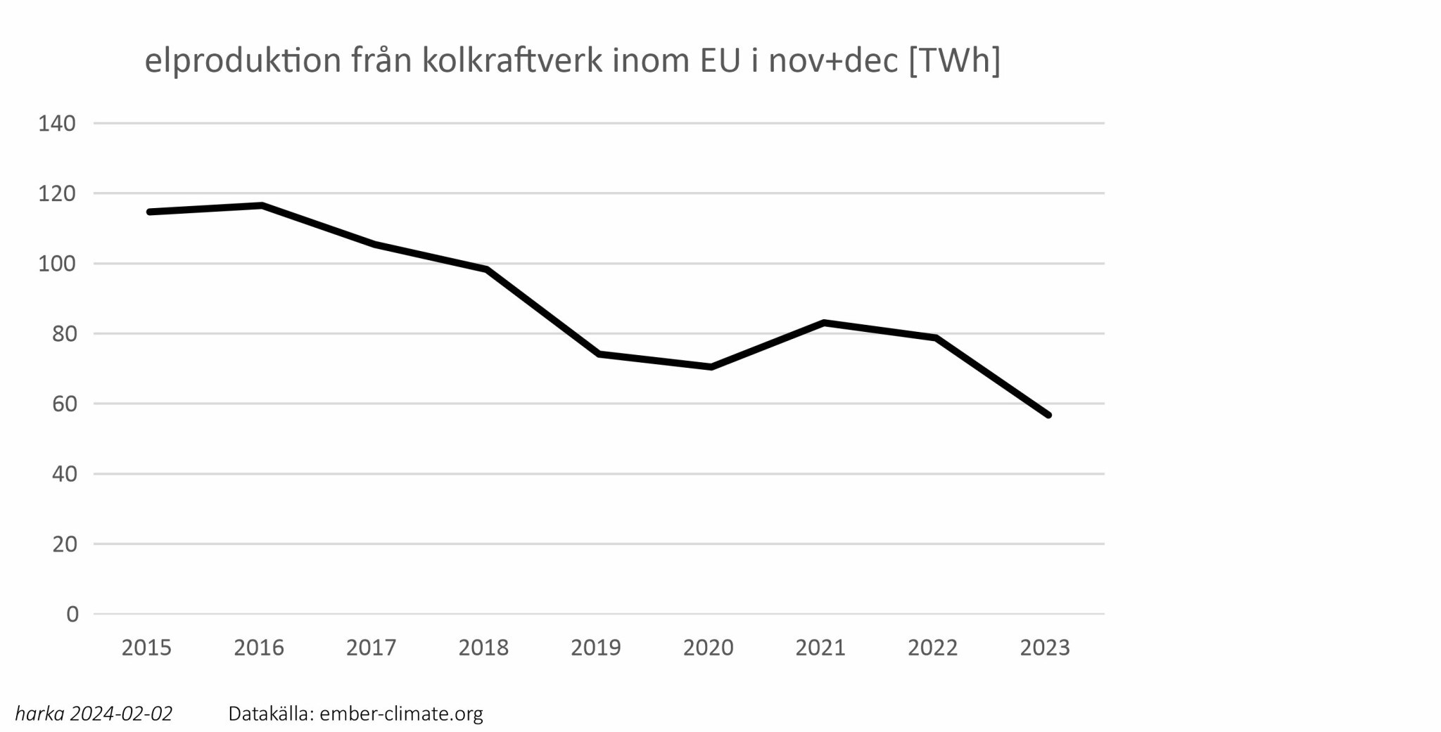

J JockeHX skrev:
Kolkraften räddar oss sannerligen under vintern. Sen huruvida det känns bra eller inte i magen är en annan femma.
jo, kolkraften är alltjämt en väsentlig del av kraftslagsmixen i elproduktionen
men trevligt nog är dock användningen på väg neråt inom EU – under förvintermånaderna har det sett ut så här de senaste nio vintrarna:
Graf visar minskad elproduktion från kolkraft i EU, 2015-2023.
Abies koreana och 2 till
Lite synd bara att den sista dippen består av att en avindustrialisering sker och att de istället flyttar till länder utanför EU med billig energi i form av annan fossilkraft.
du tycker att man kan bortse från IEAs uppgifter? där jag tycker att det tydligt framgår att kol och gas är i huvudsak dyrare än förnybart, även utanför EU?
Nej, men jag kan utveckla mina tankar lite grann, även om jag bara höftade lite från början.
Vill man ha ett litet elsystem med stabil leveransförmåga (och man inte har tillgång till exempelvis vattenkraft) behöver man fossilkraft. Det går idag inte att bygga stabila system utan kärn- vatten- eller förbränningsverk, så man börjar rimligen med ett kol-, olje- eller gaskraftverk.
Vill man sen helst ha vind- eller solkraft får man bygga det också – det går inte att bara ha detta om kravet är kontinuerlig ström.
Så för fossilkraften behöver vi räkna på den fasta kostnaden för fossilverket, plus den rörliga. För vindkraft får msn räkna den fasta kostnaden för vindkraftverket och fossilkraftverket samt den rörliga för vindkraften (plus stödtjänster).
Skalar vi upp det här kommer det finnas många tillfällen då vindkraft kan tillföras billigt på marginalen, men den är då fortfarande beroende av den baskraft den emellanåt ersätter.
Jag vet att flera stör sig på när jag säger att fossilkraft är billig, men jag har ännu inte sett några övertygande argument emot, i synnerhet inte på systemnivå och/eller i fattiga länder där man bryr sig rätt lite om externaliteterna.
