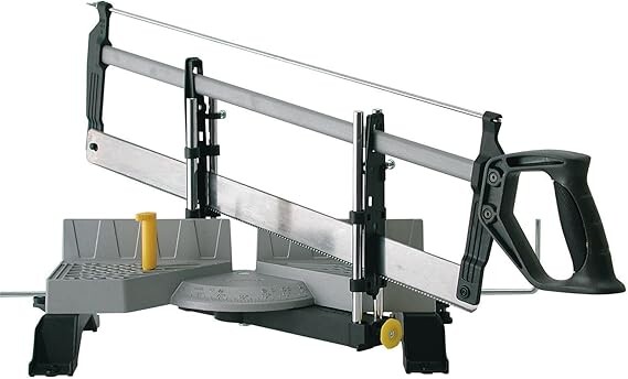

Hm, för mig får det nog bli att fortsätta med fogsvans och komplettera med en sån här:
Verkstadsåg med ställbar vridplatta och handtag, utformad för exakt kapning i olika vinklar.
(Har i och för sig skadat mig på fogsvans också...)

Ska du lista ett rum kan denna vara lämplig.
Är det ett garage eller en altan som är på tur skulle jag valt annan såg.
Kickbackrisken ska inte förringas men alla klingsågar har en, ofta väldigt vass och snabbroterande klinga i närheten av dina händer.
Den om nåt bör man ha koll på och akta sig för.
