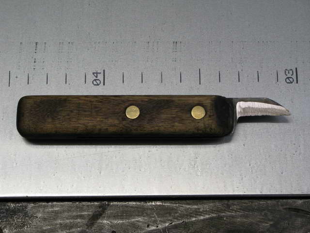

Håller fortfarande vid min montörskniv som det ultimata verktyget för uppskäftning av kablar, de andra specialverkygen har jag tröttnat på ganska omgående.
Vaf#n har du snott bestick från min lokala pizzeria, åh moddat! :D
