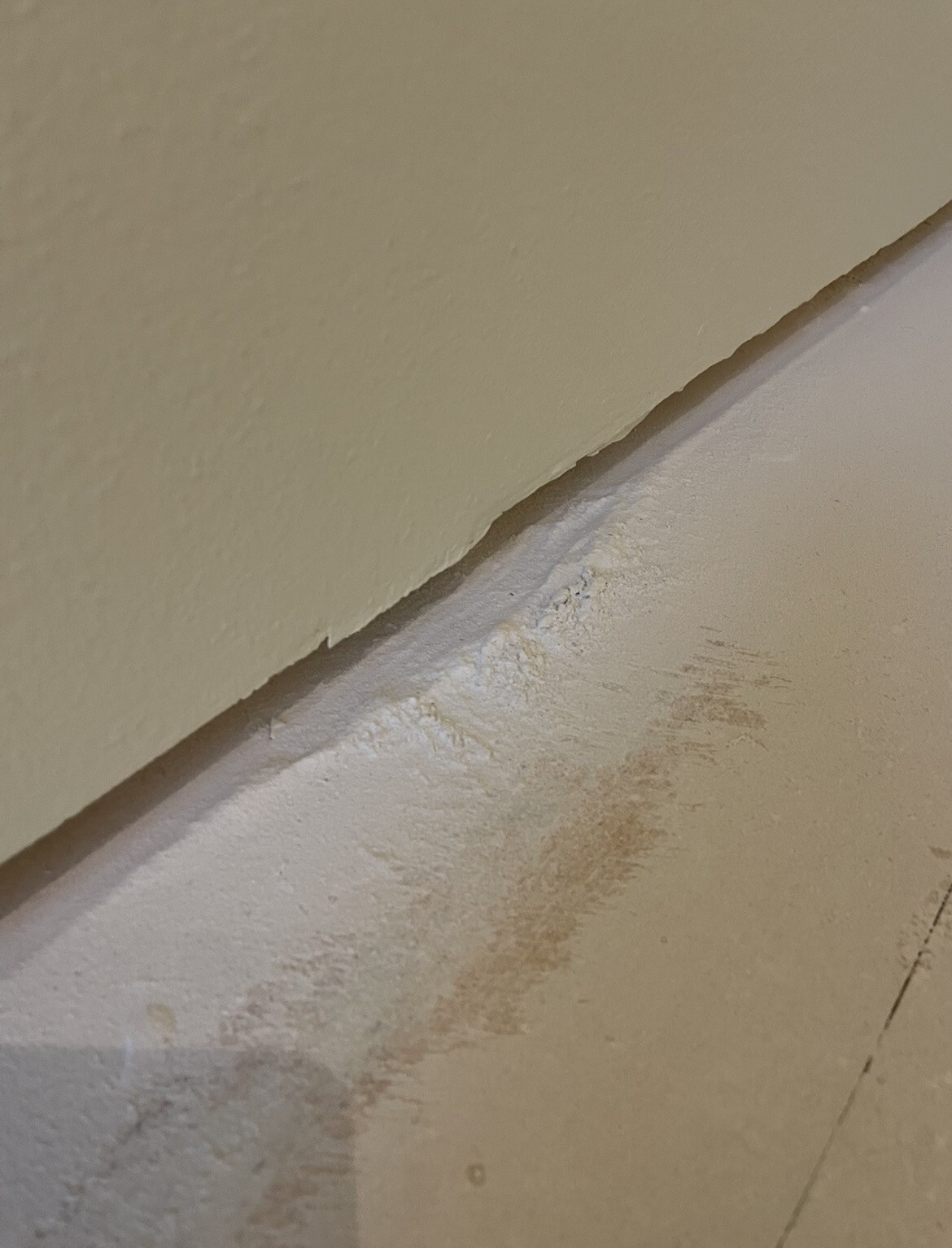

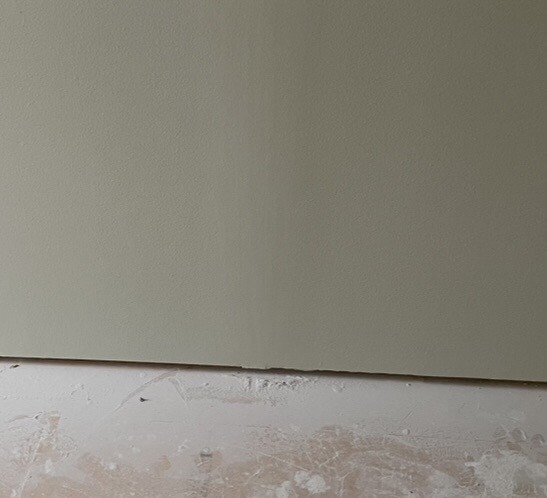

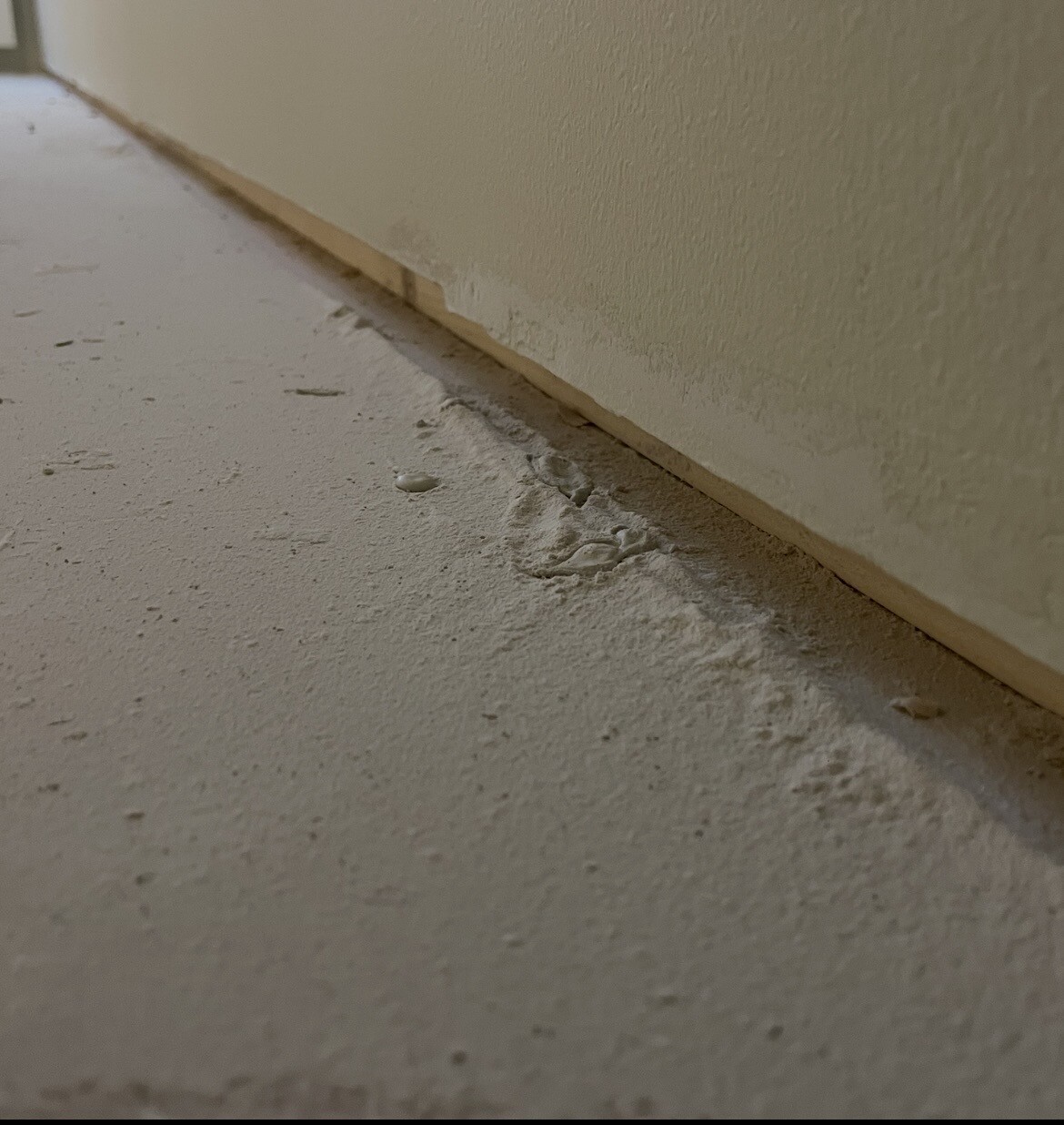

Ja, och under dessa vertikala ”kolumner ” ligger koncentrerade högar av slipdamm , vilket indikerar att man inte lyckats slipa ner de här spackellinjerna till att vara jämt med övriga väggen

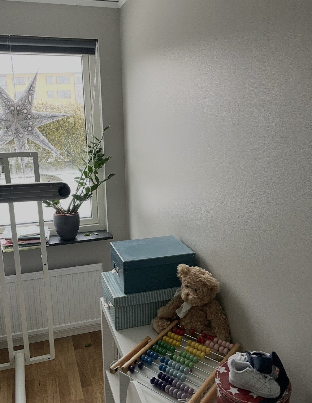

I tillägg befinner sig ett för något år sedan målad vägg i ett rum rakt nedanför , med ljusinsläpp i exakt samma riktning , som inte alls har dessa ränder / skavanker när man betraktar från samma vinkel . Så varför ska man det anses vara OK med dessa linjer i ovanrummet när de bevisligen inte syns på våningen nedanför .
  • Vägg med ojämn slipning och slipdamm längs golvet, visar spackellinjer som inte har jämnats ut.
  • Vägg med ojämna spackellinjer och slipdamm, som visar brist på jämn slipning vid renovering.
  • Vägg med slipdamm vid golvet och en svag vertikal linje synlig på väggen, indikerande ojämn slipning av spackel.

Exakt så ser det ut hos oss också nu. Remsorna lyser igenom.
Spackeljobbet här är bra gjort, nedslipningarna är bra, i vårt fall är det färgen som inte håller måttet. Vi kör en ljusgrå färgnyans från Nordsjö. Vi ska testa flugger eller alcro nästa vecka och se om det blir bättre...
Så känns spacklingen bra med handen hos er så behövs det nog bara ett varv till med färgen.
