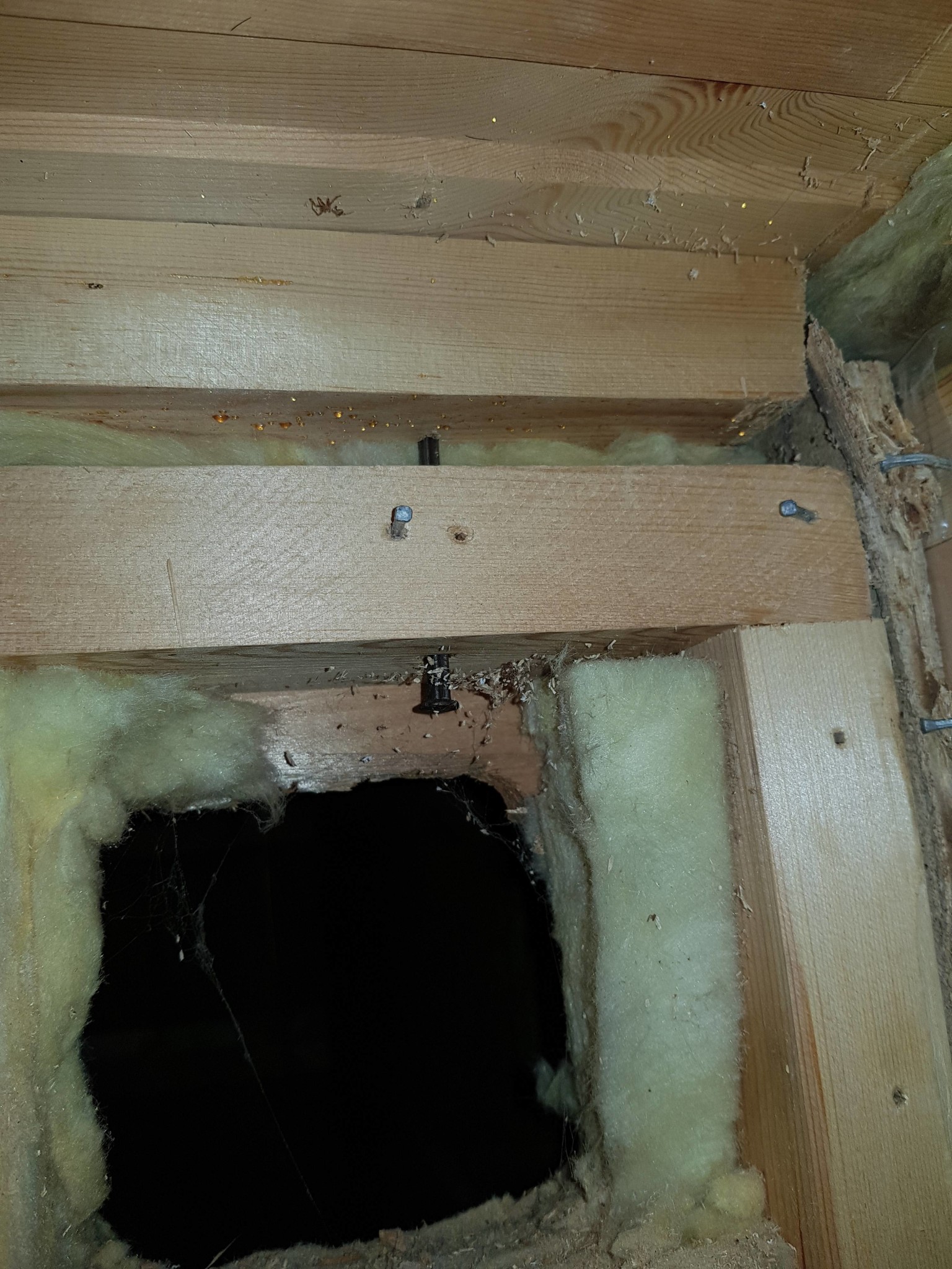

Timmerstuga av alpmodell som är byggd -79. Isolerad i en fristående innerstomme. Innerväggar och tak är frikopplad från varandra där översta regeln mot tak är spikad med en löpmån på några cm. Väggskivorna är inte fästa i översta regeln och Takklister är spikade i tak så stommen kan röra sig vertikalt utan att något spricker/går sönder. Frågan är om stommen satt sig vid det här laget så man kan fästa skivor ändå upp och göra "tätt" tak i badrum. Vad tros? Innertak i timmerstuga med synlig isolering och träkonstruktion, inklusive öppning för installation.
