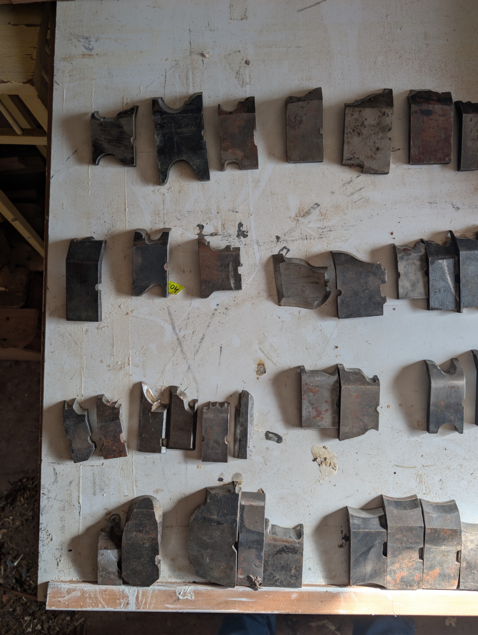

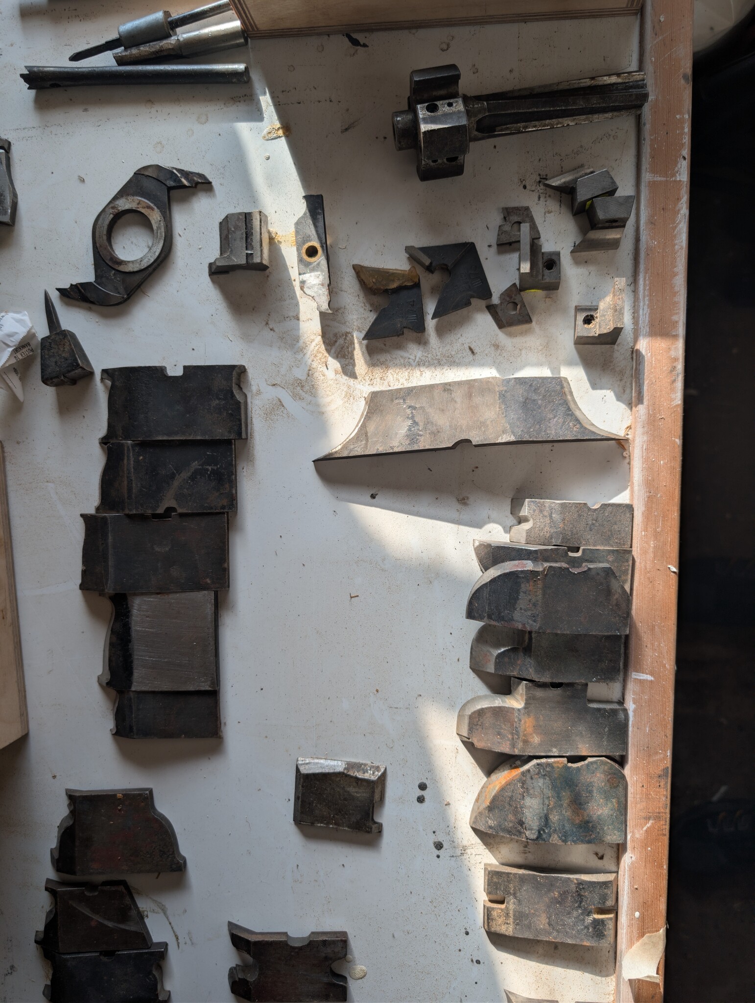

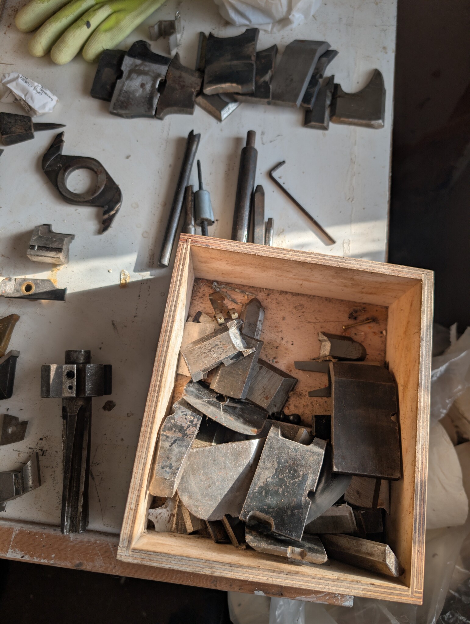

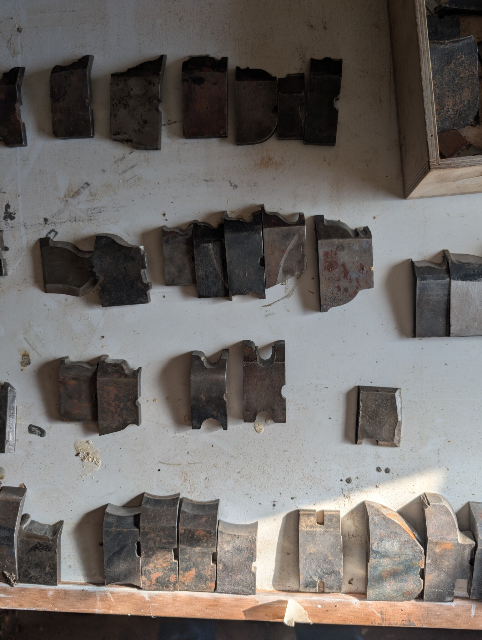

Jag har kommit över ett parti med blandade frässtål, det är olika profiler och dimensioner som synes på bilderna. Jag äger ingen vertikalfräs men funderar på att inhandla en och undrar vad jag behöver för att kunna använda dessa stål? Finns det någon "universalfräs" som kan funka?

Hej
I mitt tycke är stål av den här typen farliga att använda så jag skulle rekomendera dig att slänga alla dom här stålen.
Mvh
Jonas
Rickard.

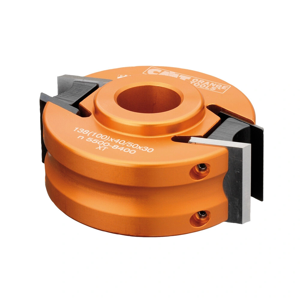

En vertikalfräs är extremt mångsidig, men kan äta fingrar och händer utan att tveka. Att använda gamla icke godkända prylar för att spara pengar är inget jag skulle göra.
Om du köper en kutter för lösa skär för några tusen, så kan du enkelt komplettera med de skär du behöver för några hundra per kit.
Orange kutterhuvud för vertikalfräsning, med plats för utbytbara skär. Anpassad för träbearbetning och kompatibel med flera skärformat.
https://cuttingtools.se/search?q=pofilstål
Det finns prisvärda paket med både kutter och stål, där det räcker med att du behöver något av skären för att det ska löna sig.

Kan bara hålla med. Inte bara risk för fingrarna utan också för livet. Till metallåtervinning omgående.
