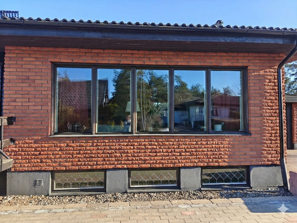

Hej, vi är intresserade av att installera zipscreen/vertikalmarkis för att minska värmestrålningen soliga/varma dagar.
Vad har ni för erfarenhet av denna typ av markis, har det fungerat bra och hur hade ni tänkt kring installationen?
Alternativet är sedvanliga markiser, men gillar den slimmade/moderna looken på dessa.
Se förslag på bilderna (AI-genererat). Tack på förhand!
  • Rött tegelhus med stora fönster, potentiell plats för zipscreen eller vertikalmarkis under diskussion i ett byggforum.
  • Två monteringsalternativ för zipscreen: Förslag A visar montering på fasad, Förslag B visar montering i nisch, båda på röd tegelvägg.

Har ni bestämt vad ni ska göra?
Vi har Zip screens och de fungerar utmärkt. Jag hade monterat som i förslag A för att kassetten inte skulle ta bort utsikten när Zip screen inte används.
Düsseldorff
Självklart B.
A ser ut som nån sorts nödlösning som en idiot har pulat dit.
Det kom annat emellan, så för stunden ett pausat projekt. Tack för er åsikter 🙂
I nischen alla dar i veckan om man har möjligheten. Gjorde det på förra boendet, blev kanon!
På nya huset blev det utanpå, inte alls lika snyggt, även om det blev rätt bra det med. Det blir ju mycket mer diskret i nischen, på nya huset så skulle de täcka för mycket i ovankant av fönstren om jag satte de i nischen, då en närmare fyra meter bred Zip-screen blir rätt grov, på förra huset var de mindre och därmed klanare modell. Man får väga för och nackdelar.
