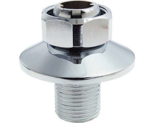

Vad används för verktyg för att dra en sån här anslutningskoppling?
Metallisk anslutningskoppling med gängad stång och fläns, fråga om verktyg för montering.
  • Anslutningskoppling i metall med utvändig gänga och övre mutterdel.
Detta är väl en duschkabinsanslutning ... väl ?!
Nu vet jag inte vilken "ände" av prylen du menar så:
1: Om den ska fästas i kabinen så borde det vara en medföljande mutter (plast oftast) för gängade delen. Används stor skiftnyckel.
2. Om det är änden mot blandaren som avses så är det att trä på blandaren på kopplingarna och dra åt kopplingarnas muttrar - med skiftnyckel.
/Outbildad
Ska du skruva fast den rörstumpen i någon annat så finns det säkert ett verktyg att stoppa i hålet eller en stor skruvmejsel, valkarna invändig är till för det.
Protte
Pe.s
Bästa svaret
kulle
En nippelnyckel brukar användas till det, men en insex modell större fungerar oxå
