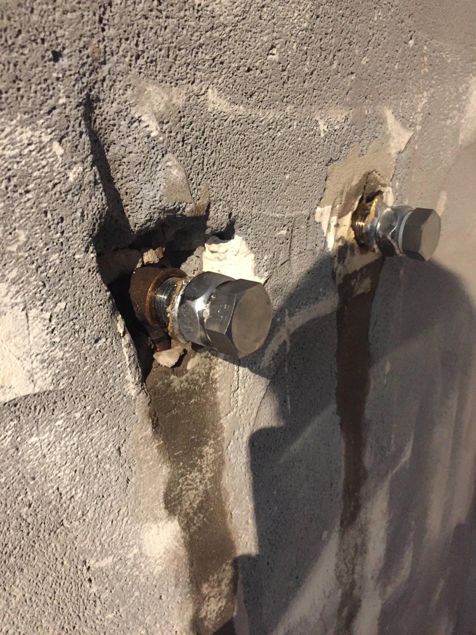

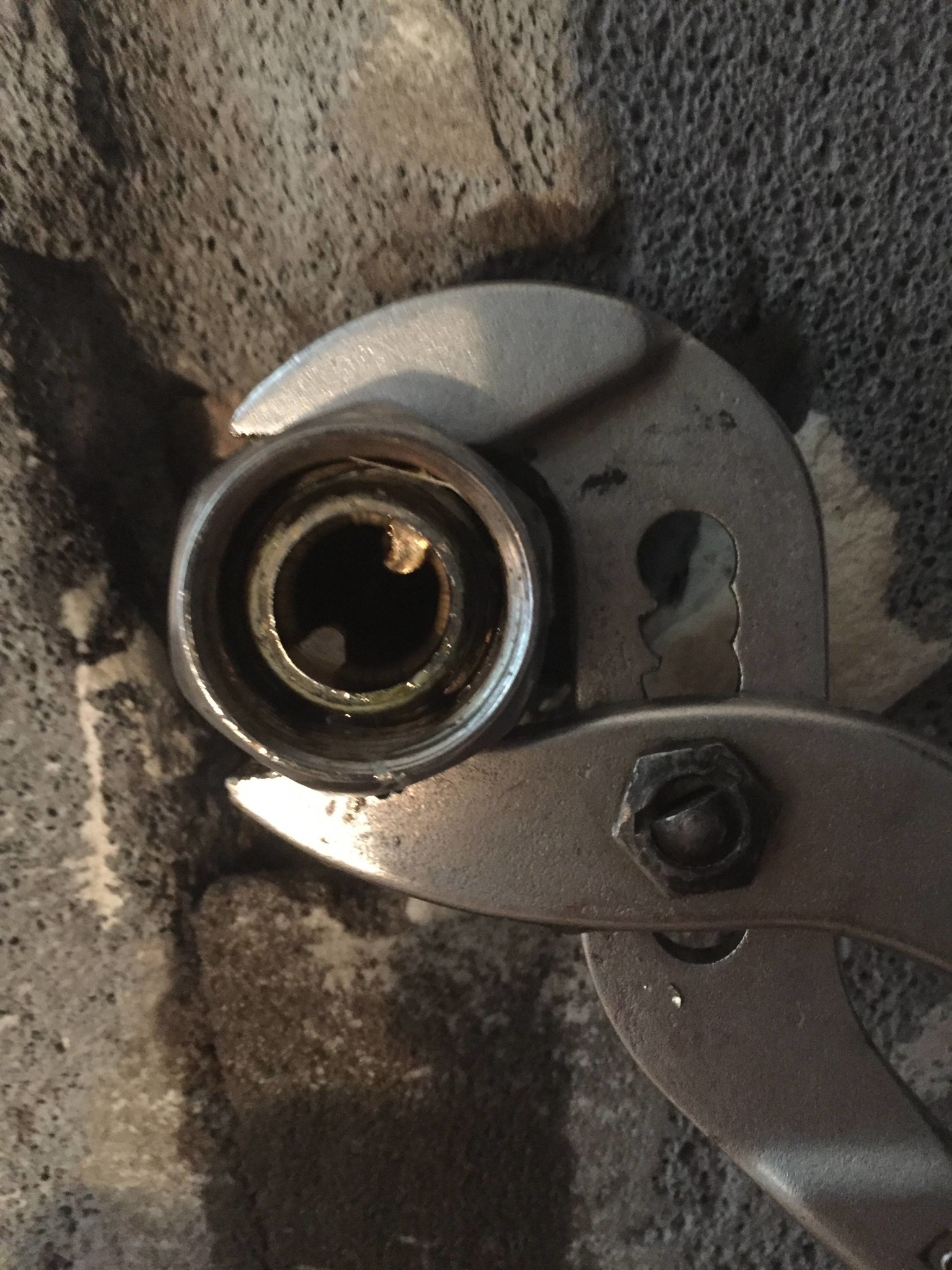

Jag ska byta anslutningskopplingar till min dusch. De nya jag har köpt har 12mm insex på insidan av röret vilket gör de lätta att montera, men de gamla har ett speciellt mönster (se bild). Vad är det för sorts hylsa som man använder till detta? Och var går det att få tag på?

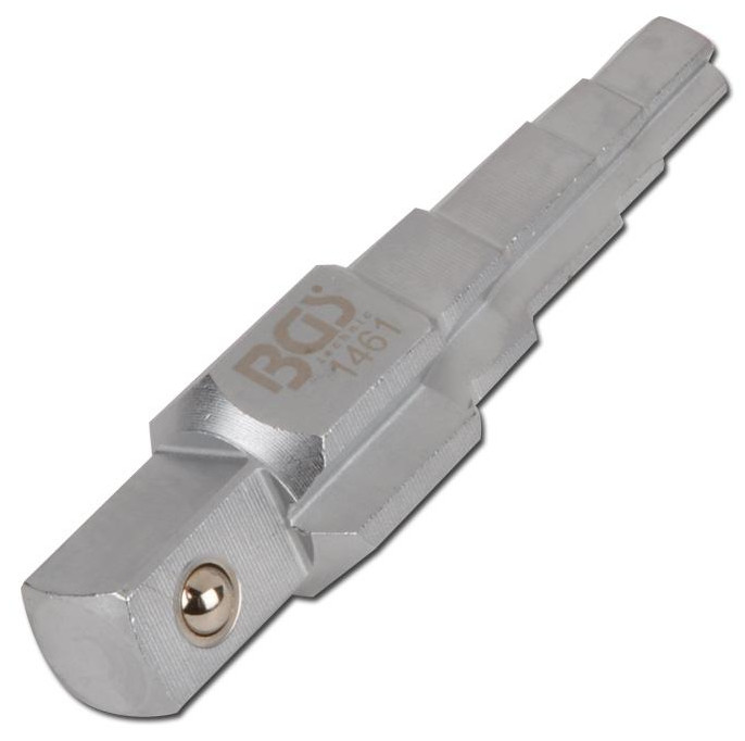

Nippelnyckel heter korrekt verktyg. En ganska dyr om man vill ha stora varianten dock!
https://www.ahlsell.se/10/verktyg--maskiner-1/vvs-verktyg/montagenycklar/2870050/

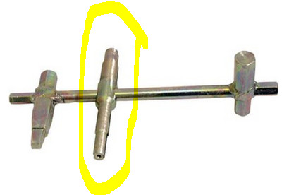

Det är den inringade delen med spår i sidorna som är tilltänkt för detta.

Den finns även i en mindre variant som är mer prissatt för en hemmafixare om man vill äga ett eget verktyg! Kolla bara så måttet räcker till för dina kopplingar!
https://www.esska.se/esska_se_s/Nippelnyckel-1/2-faeste-943020001461-13090.html,shoptype_set=b2c
[länk]
[länk]
