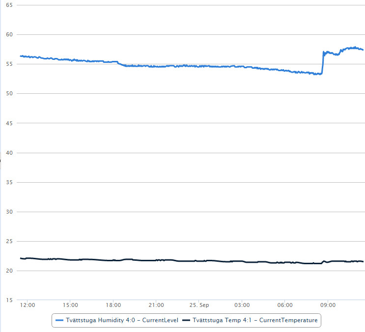

Jag har i min tvättstuga (med dusch intill) en luftavfuktare Mitsubishi MJ-E16SX-S1. Den är nog 10 år gammal.
Vill minnas att den avfuktade ganska bra tidigare men nu när jag har den på "low" dvs den försöker köra ner maximalt så är det svårt att komma under 53% relativ fuktighet och inte blir det mycket vatten i behållaren.
Jag gjorde rent den i helgen (rätt dammig) men ingen större förändring mer än att den går tystare.
Visst borde den kunna komma ner lägre?
Är det så att den har gjort sitt och ny behöver införskaffas?
(duschade vid 08.30)

Vid så låga fukt halter så avfuktare inte en konsumentavfuktare nämnvärt största avfuktning sker mellan 100-60%RF och sen avfuktare dom bättre ju varmare det är i rummet. Så baserat på dina mät resultat kan den fortfarande kanske göra sitt jobb
· västragötaland
· 35 inlägg
Och sen är den helt onödigt att köra igång den vid en RF på 65
