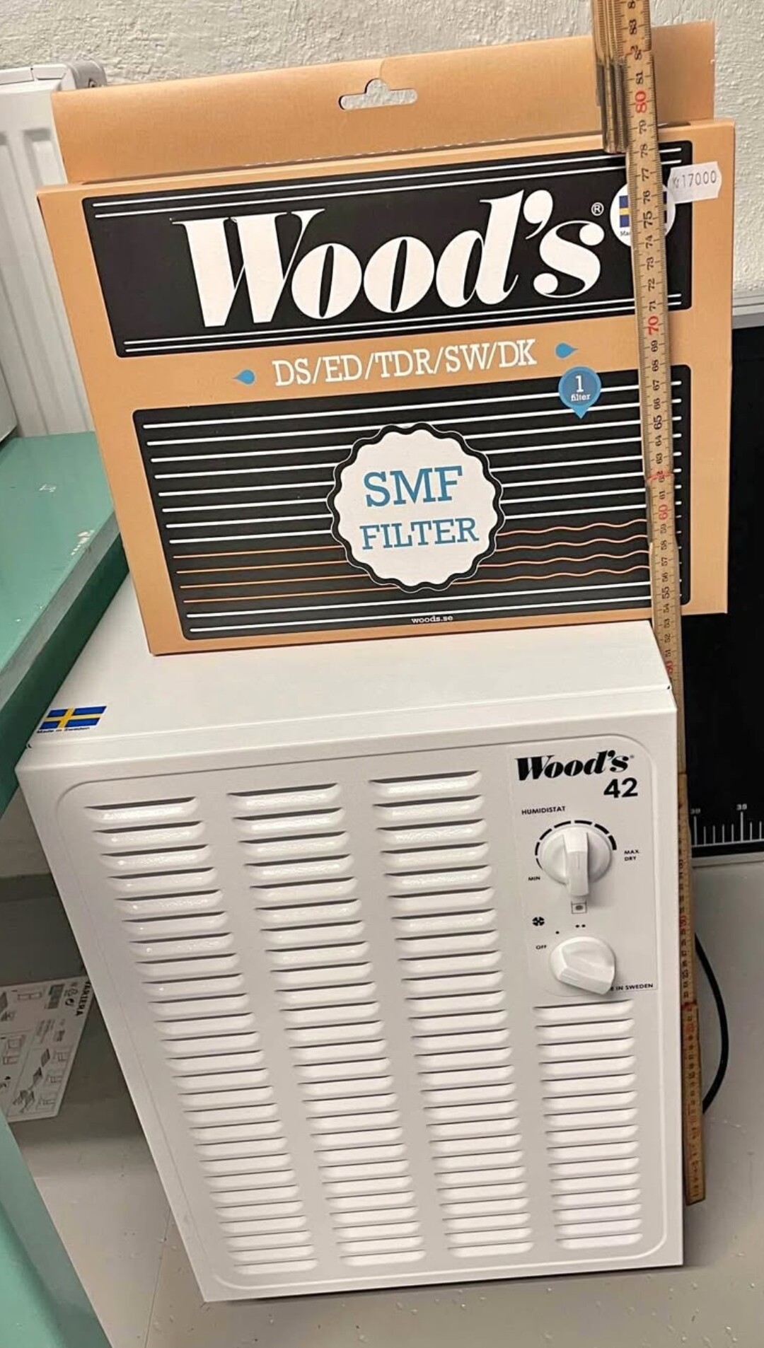

Jag funderar på att skaffa en avfuktare av modellen i bild. Utöver filter, behöver man byta något annat? Är det i själva filtret som Zeolit mm finns i eller sitter det separat?
Jag kanske köper en begagnad, och då vill jag veta vad som ev. kan vara "slutkört" och behöva bytas.

Det enda som du kan/ska byta är luftfiltret. Som är ett veckat papper som luften sugs genom och hindrar större partiklar att komma in i kondensorn.
Vad som slits är kompressor och fläkt, och dessa är jag tveksam över om det är lönsamt att byta/laga. Kanske om du kan köpa delarna och byta själv.
Att köpa en begagnad går säkert bra om du känner säljaren och litar på denne.
Annars behöver du kontrollera avfuktaren genom att låta den vara på i ett stängt rum i 15-30 minuter och mäta med en hygrometer att den relativa luftfuktigheten minskar.

En miss av mig. Jag trodde modellen i bild var en sorptionsavfuktare, men tydligen inte.

Jag brukar inte vilja utveckla mina frågor för mycket för att det blir lätt hänt att diskussioner tar andra riktningar. Man har ju hängt med ett tag här 😆C cpalm skrev:
Men: Garage. 20-25kvm. Temp på vintern mellan nollan och +10. Oftast typ +6 i garaget (Stockholm) Underdimensionerat element och ingen isolering - bara betong. Man drar på vintern in vatten och det torkar låååångsamt. Rostfälla de luxe. Rätt höga fuktvärden.
En billig avfuktare som har en annan avfuktningteknik har jag läst inte är optimal för så låga temperaturer (ineffektiv).
Nä, du har rätt, en kondenserande avfuktare behöver några plusgrader för att kunna jobba.Dracula skrev:
Så Woods-avfuktaren är kanske inte riktigt rätt produkt för förutsättningarna.
