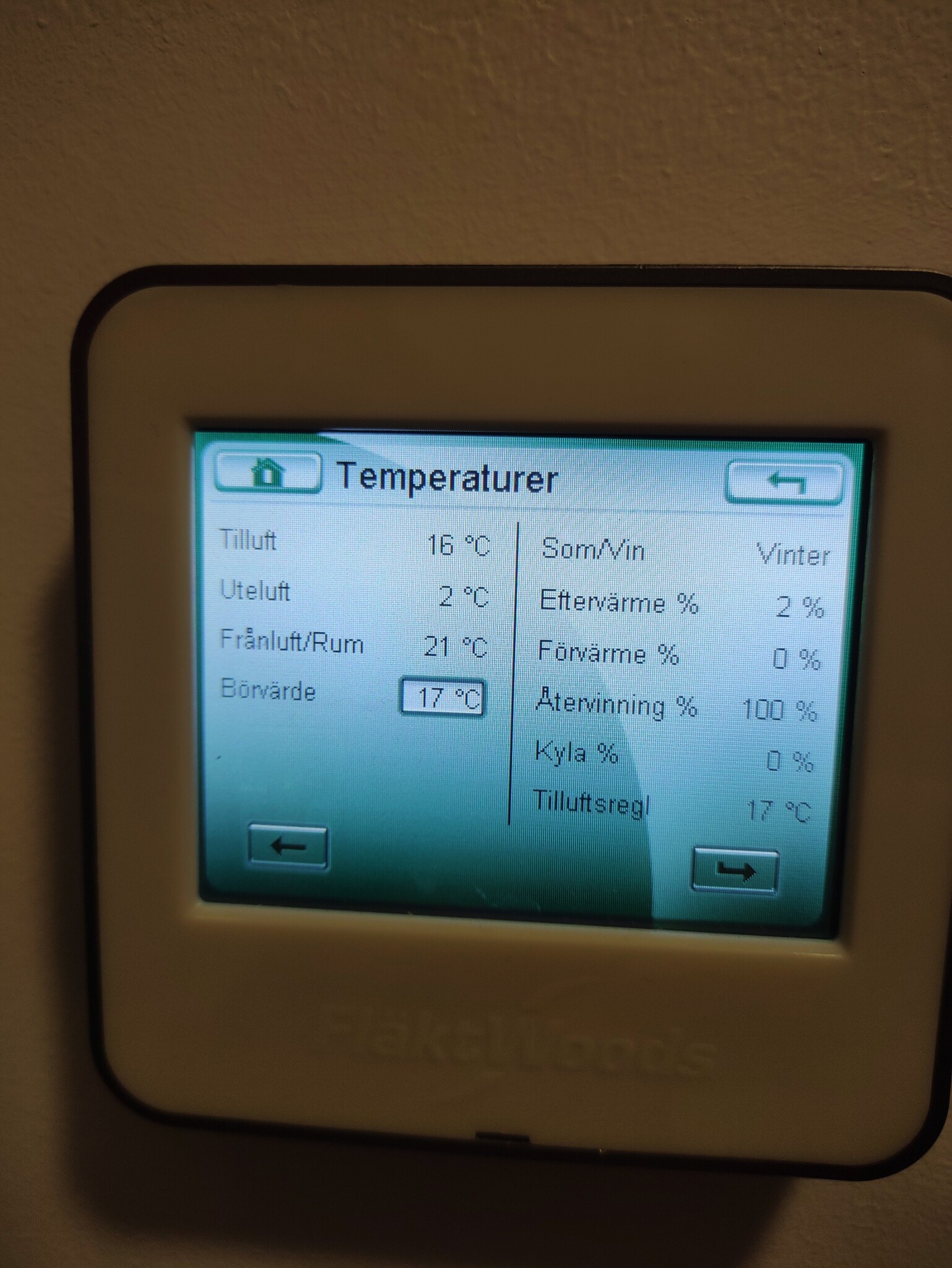

För några år sen så behövde inte eftervärmaren kicka in förrän det var några minusgrader ute.
Nu när det är ett par plusgrader ute.
Filter är bytta.
Systemet är 9 år gammalt.
Fläkt woods RDAF Mini.
Vad kan det bero på??
  • Fläkt Woods RDAF Mini kontrollpanel visar temperaturer och inställningar för ventilation och eftervärme.
Är både ute-/tillluftfiltret och frånluftfiltret utbytta?
Det kan vara rotormotorn som håller på att ge upp, eller så kan det vara remmen som har töjts så att det slirar.
Kan vara så att rotorväxlaren har blivit skitig å behöver rengöras.

Ja båda filter är nya.
Ska kolla/rengöra och se om det blir bättre.
Tack!

Remmen såg ok ut.
Rengöring av rotorväxlare...
Jag antar att du menar den roterande "trumman"
Jag dammsugade av den runt om.
Behövs det mer rengöring än så?
Såg inte speciellt skitig ut.

Ang rengöring av den där trumman som remmen ligger runt.
Är det bara utvändig rengöring som behövs, med dammsugare?
Eller ska man ta isär den och göra rent invändigt??
Jag kanske skulle köpa en ny rem.
Den har ju suttit där länge.
Det är invändigt i rotortrumman det eventuellt behöver rengöras med fettlösande medel, se manualen,
https://www.lindsells.se/images/007MIDR_RDAF.pdf
Gällande remmen, kör igång fläkten och håll emot trumman lite lätt, då märks det om remmen slirar, om den gör det så är remmen och/eller drivskivan sliten.
