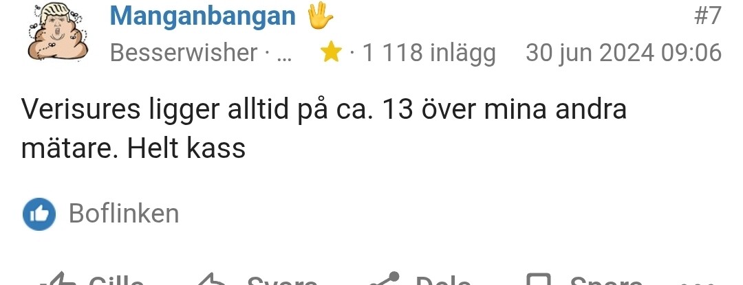

Hej, jag hittade en annan tråd där samma sak verkar konstaterat så nu är jag helt övertygad om att de visar helt skeva värden. Letar man lite till så är det vanligt att många skriver typ "jag har hög luftfuktighet och verisure visar över 70%"
  • Användarens inlägg om avvikande värden med Verisure i diskussionstråd.

Nej det framkommer inte hur de har mätt men jag satte en bredvid. Och den visade en bra bit under och typ lika mycket vad de andra mätarna visade som stod på lägre höjd. Jag har svårt att tro att det i ett ventilerat rum kan skilja sig 15%enheter från ansiktshöjd och tak i luftfuktighet
