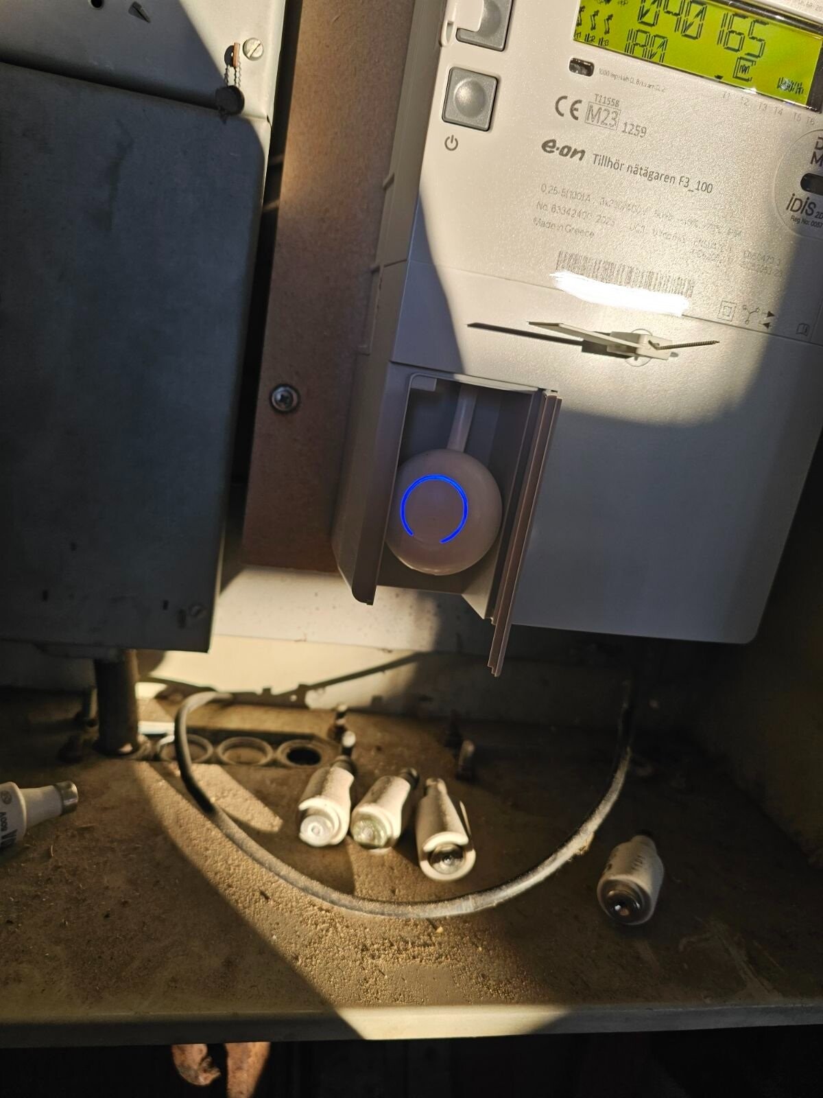

Beställde en HomeWizard P1 mätare men inser nu att eons mätare har en RJ12 hon uttag vilket gör att jag skulle behöva en RJ12 hane till RJ45 hona för att kunna flytta ut själva enheten utanför Elmätarskåpet, och en sån adapter verkar knappt finnas att få tag på.
Nån som har nått vettigt uppslag hur man gör?
Elmätare från eon med RJ12 uttag, omgiven av flera glödlampor och dammig yta. En HomeWizard P1 är inkopplad.

😅 Lite genant. Det verkar ju som det är vanlig RJ12 Modular kabel som gäller. [länk]
Precis en sån kabel har jag. Funkar utmärkt med HomWizard! Mätarskåpet ute vid vägen. Grävde en ner en slang under skåpet och satte enheten i en burk utanför.
