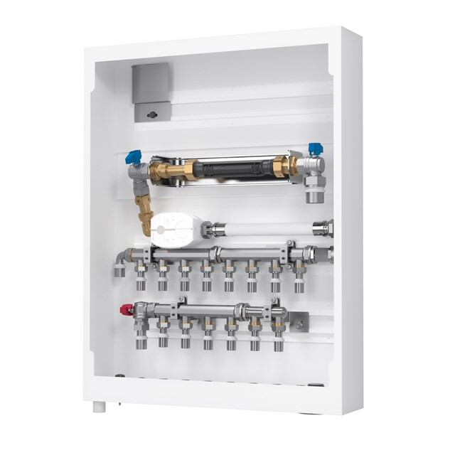

Hej, jag håller på och kollar på vattenfördelarskåp till nybygge och har då kikat på ett Upnor Aqua Plus VMS 550x850 inkl ram.
MEN detta skall man ju då bestycka själv med inredning, och det är där jag behöver hjälp av någon som kanske monterar sånna här. Vad behöver jag köpa in mer för att få ett fullt och fungerande vattenfördelarskåp?
Jag tänker 9 kall och 6 varm, alt 8 kall och 5 varm (om jag kör någon gemensma matning på något ställe).
Jag är ju novis på VVS så utgå ifrån att Rören kommer in i skåpet, med Rör i Rör :)
Vilka komponenter behöver jag då köpa till för att allt skall fungera. Jag vill altså skapa en inköpslista.

Jag tycker LK har betydligt tydligare och enklare monteringsanvisningar om du kan tänka dig att byta tillverkare.
Dessutom har dom "färdiga" prefab-skåp om du inte vill bygga detta själv.
Produktval blir ju efter tycke och smak...
Tex:
https://www.lksystems.se/sv/produkt...e-skap/lk-vattenmatarskap-uni-86-cs-77793703/
Kan tex köpas här:
https://www.rinkabyror.se/artikel/lk-vattenmatarskap-uni-8-6-cs-hoger
Prefab-skåp för vattenmätare med rörkopplingar och ventiler, vit färg, visas med tydliga monteringsdetaljer för byggprojekt.

Jag såg det där och är de likvärdiga i kvalitet och lika enkla att jobba med, så spelare det absolut ingen roll för mig vilket fabrikat det är.
Men vad kör man sen då för övergångar ifrån dessa anslutningar till rören sen, och sitter det någon typ av damask på skyddsröret så man tätar eller hur gör man övergången fullständig?

Gummitätning i botten på skåpet är förmonterat för 25mm skyddsrör.
Så det är bara trä i, ev med lite glidex så det går lättare.
Fördelaren är klar med LK PressPex.

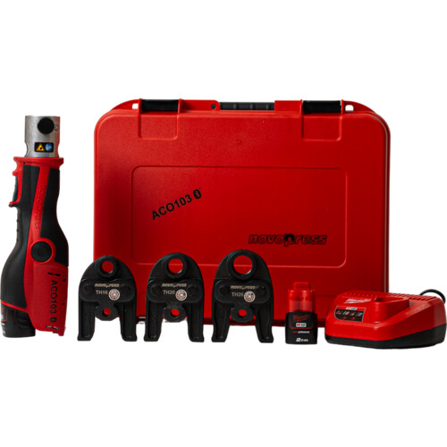

Du behöver pressa anslutningen med ett verktyg. Men det finns flera varainater med TH-käftar på Amazon. Tex:
https://www.amazon.se/AMZCNC-Professionell-16-20-26-32-pressverktyg-käftinsatser/dp/B09KV1K6M2/ref=pd_rhf_dp_s_pd_sbs_rvi_d_sccl_1_9/259-8128141-8932832?pd_rd_w=bLYdq&content-id=amzn1.sym.cd976141-9268-4bd9-9578-47e00e708e9d&pf_rd_p=cd976141-9268-4bd9-9578-47e00e708e9d&pf_rd_r=RGA9YZQY4PEW5K4Y55H5&pd_rd_wg=mNWTv&pd_rd_r=e42c8a9a-7a9c-417b-a543-04b6038f0773&pd_rd_i=B09KV1K6M2&psc=1
Proffsen kör med elektrisk variant som är smidigare, men enormt mycket dyrare.
Elektriskt pressverktyg med TH-käftar och röd förvaringslåda. Fyra käftar och laddare ingår. Verktyget används för kopplingar i VVS-projekt.

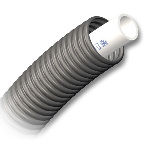

Jag uttryckte mig kanske dåligt. Vad jag menade var om det finns rör-rör som metervara att köpa, dvs där inneröra redan är draget i skyddsröret ungefär som flexslang är fördragen med ledare på elsidan?
Ja givetvis.
Men du är nästan alltid tvingad att köpa som minimum 50 meter.
Rinkaby kapade löpmeter förut, men jag misstänker att det blev väldigt dyrt i längden...
https://www.rinkabyror.se/artikel/lk-universalror-pe-x-16x2-0-rir-50m/
Grått flexibelt rör med vit innerslang, troligtvis ett universalrör av typen PE-X, visat i uppförstoring.
