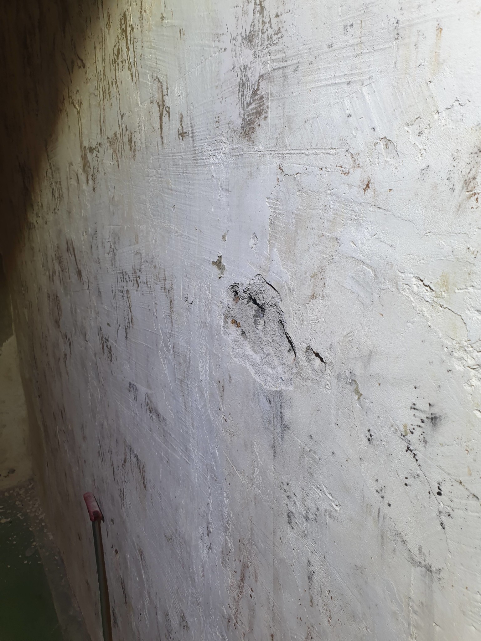

Renoverar gästrum källare. Ej dränerat sen 1964.
Men inga direkta problem alls. Haft tre dränering firmor här samt besiktningman som ejnsåg någon vits att dränera med så låga fukthalter.
Nu till frågan..
Precis rivit ner befintliga "extraväggen" som var bygd ut på yttervägg med trävirke > isolering > plast > spån/mdf > två lager tapet. Vid några ställen syntes de att det varit fuktigt samt lite svartmögel. Annars mycket bra för att minst varit så i 40 år.
Men inte fan är de konstigt när man i princip totalt stängt in all fukt?
Min tanke är arr regla upp ny vägg med plåtreglar och gips bara.
Alternativet är att laga putsen/spackel, hur bökigt är detta? En källarvägg med tecken på fukt och svartmögel efter att en extravägg rivits bort under en renovering.
