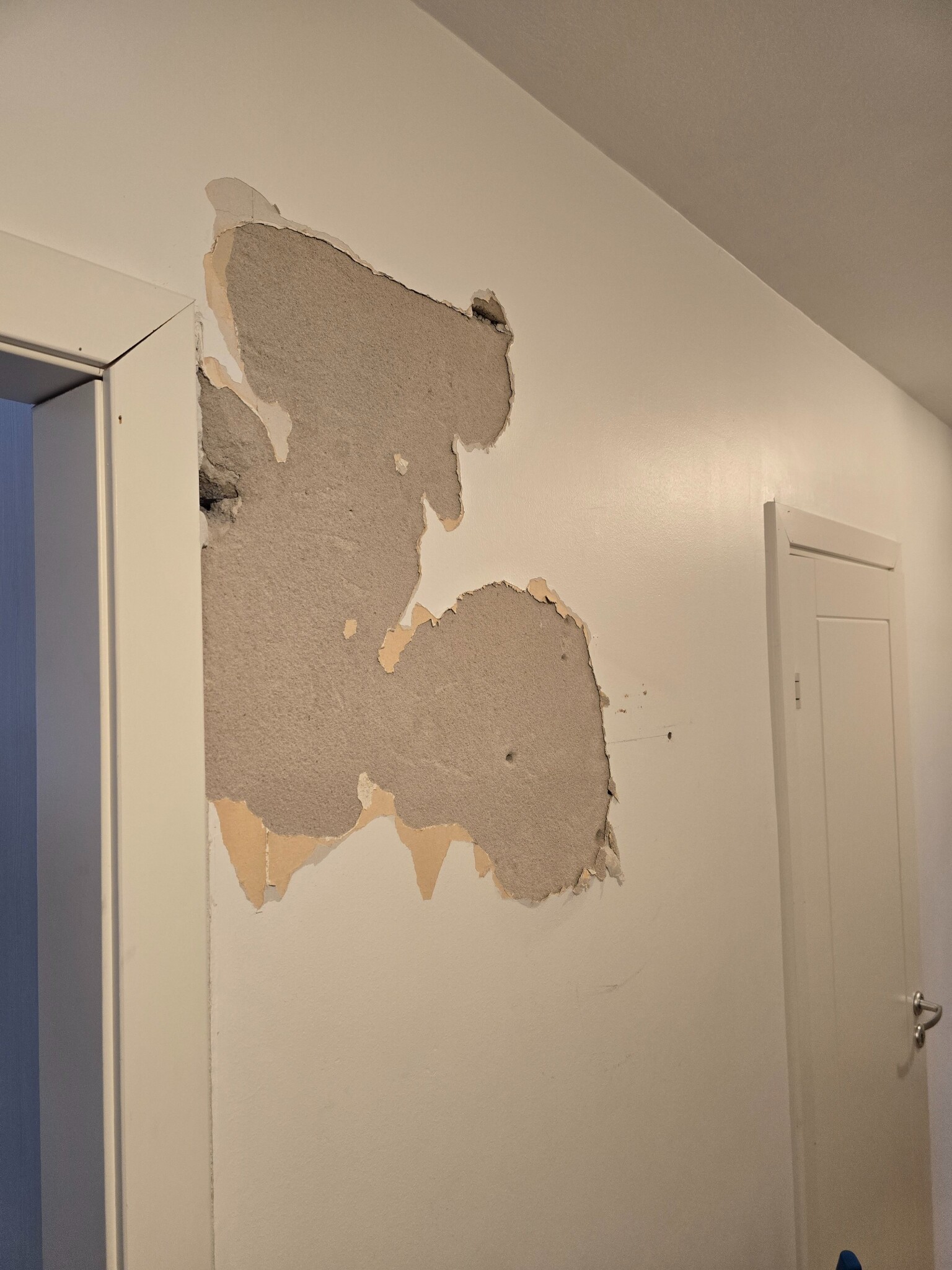

Halloj! Bild från insatslägenhet byggd 1970-tal.
Vi "hittade" ett hål mellan dörrfoder och vägg (satte ett finger genom ytskiktet). Sedan har vi tagit bort omkringliggande som är löst. Gissningsvis är väggen dåligt härdat vid byggtillfället.
Problemet nu när vi vill åtgärda detta:
Det smular kopiöst och är en ojämn yta. Vi vill inte plocka bort dörrfodret och inte mer än nödvändigt av ytskiktet.
Hur hade ni åtgärdat? Våra förslag är
A) borsta rent, förankringsgrund, sandspackel, väggspackel, sist väggfärg.
B) täcka över skiten med renoveringsgips.
C) göra som forumet säger.

Det ser ut som man tapetserare direkt på putsen😡 Det är stor risk att det rinner fint grus bak tapeten för all framtid.
Stryk på tapeten med handen och lyssna om där är fler bubblor som är lösa.
Om det är så är det bara att blöta ner gammal tapet, grunda med häftgrund, spackla sedan nyfärg eller tapet.

Nej de verkar ha haft på nån slags puts eller primer innan tapeten. Men det är som du säger att det lyft från underlaget så det smular innanför...L Leif i Skåne skrev:Det ser ut som man tapetserare direkt på putsen😡 Det är stor risk att det rinner fint grus bak tapeten för all framtid.
