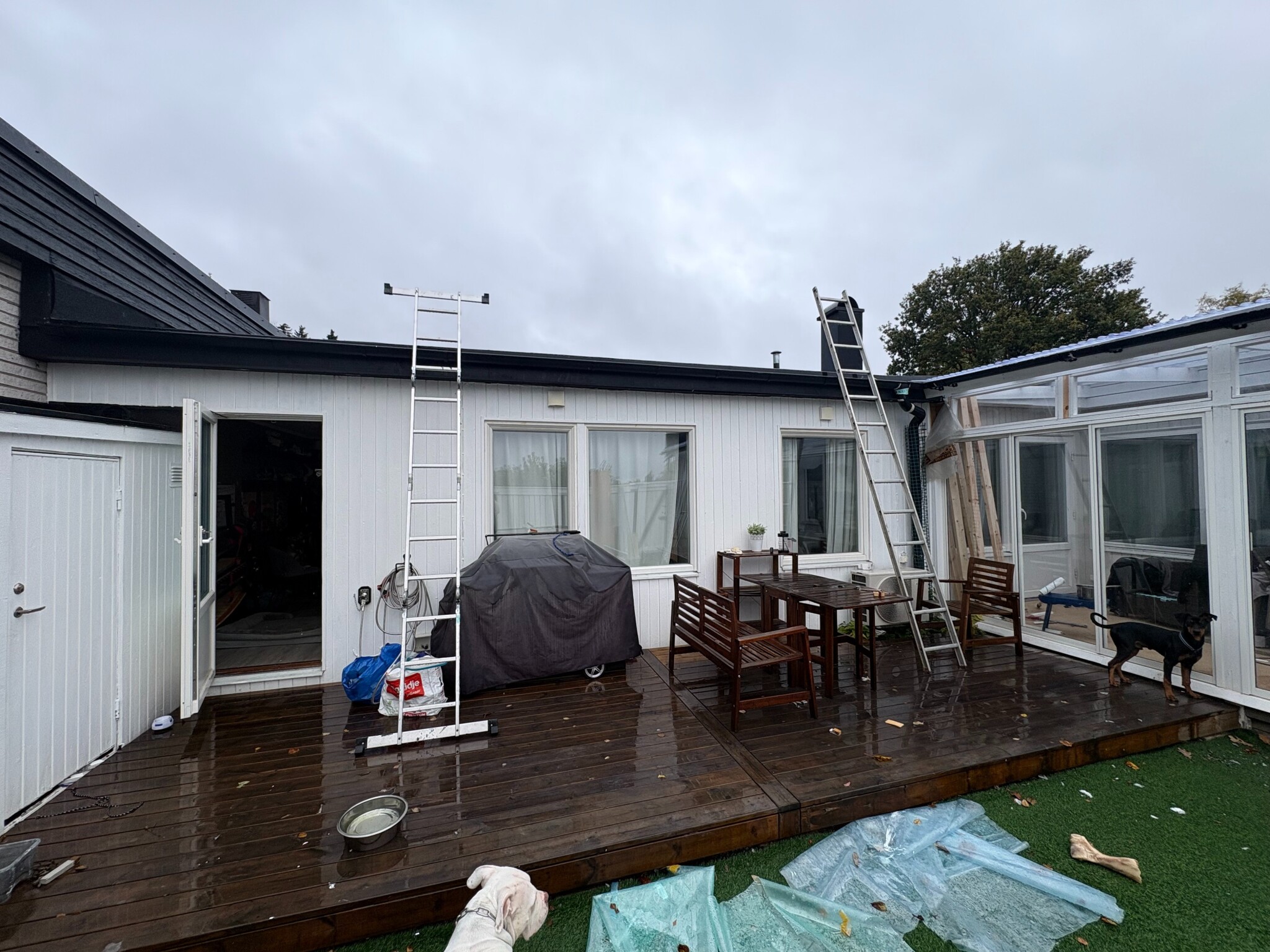

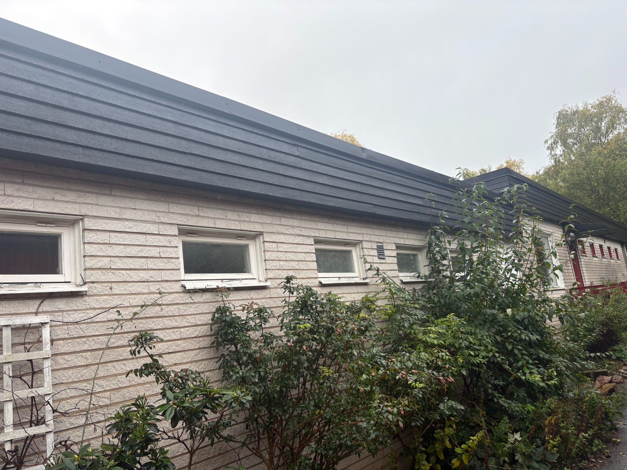

Hej !
jag bor för nuvarande i ett radhus med extremt låg tak (papp tak).Vad ja vet, går inte att köra något ftx system / mini ftx.. går inte att dra rör i tak-vind (går inte ens att komma dit i dagsläget). Vi har självdrag, men ja känner att det inte räcker till och att kvaliten på luften är för dålig. Dessutom är vi en familj som spelar dataspel hela bunten, så om vi inte äter upp all god luft så gör datorerna det.
här är planritningne på vårt hus :
Några andra bilder på huset
altan / uteplats
tak bild (6 paneler längd)
vägg mot alla rum
Min initella plan var att köpa flera sånahära..
https://www.vvsochbad.se/arida-vent...ZWSSgQU6zj6C4H6O1Yo0mJsKI7Oc6_MRoCFnUQAvD_BwE
sätta dessa eller dylikt (elektriska intags fläktar) som intag från "upp" sidan av planritningen... så alla olika rummen då.
sedan från luft, ner sidan.. (badrum, tvättstuga, kök. etc.) blir lite some en dator bygge.. ta in luft uppifrån -> ut nederifrån ( om man går från planritningens format) ... vet ej dock om det är en bra lösning. Någon som har tankar / andra ideer ?
Tacksam för all hjälp !
// Daniel

Varför komplicera det så?
En kanalfläkt på taket/i skorstenen som ger förstärkt självdrag genom badrum och kök. Sedan antingen väggventiler eller fönsterventiler, eller om allt vad tilluftsventiler heter saknas så ta bort en bit tätlist i varje sovrumsfönster + vdgsrumsfönster.

Jag tänker att i förrådet finns plats för ett FTX aggregat av något slag. Sedan förläggs en frånluftskanal i korridoren och till den ansluts frånluftsventiler i bad- tvätt. Luftintag och avluftning ut genom lämplig vägg. Tilluften fördelas via kanal i korridoren till sovrum och rakt fram till allrum. Separat köksfläkt upp genom yttertak.Befintligt självdrag från bad etc proppas. Någon form av inklädda kanaler i korridor. Svårt få med övre sovrum.
Nackdelar är ljud och mycket kanaler. Kanske lite för krånglig lösning.Fördel lite återvinning.
Alternativt bara en kanalfläkt för frånluft placerad i förrådet och uteluftsventiler i alla sovrum. Det är den enklaste och mest ekonomiska lösningen. Lite ljud på WC brukar inte störa. Avluftning låter lite. Kan minskas med ljudkälla. Kanalfläkt dim 125 torde bli bra.
