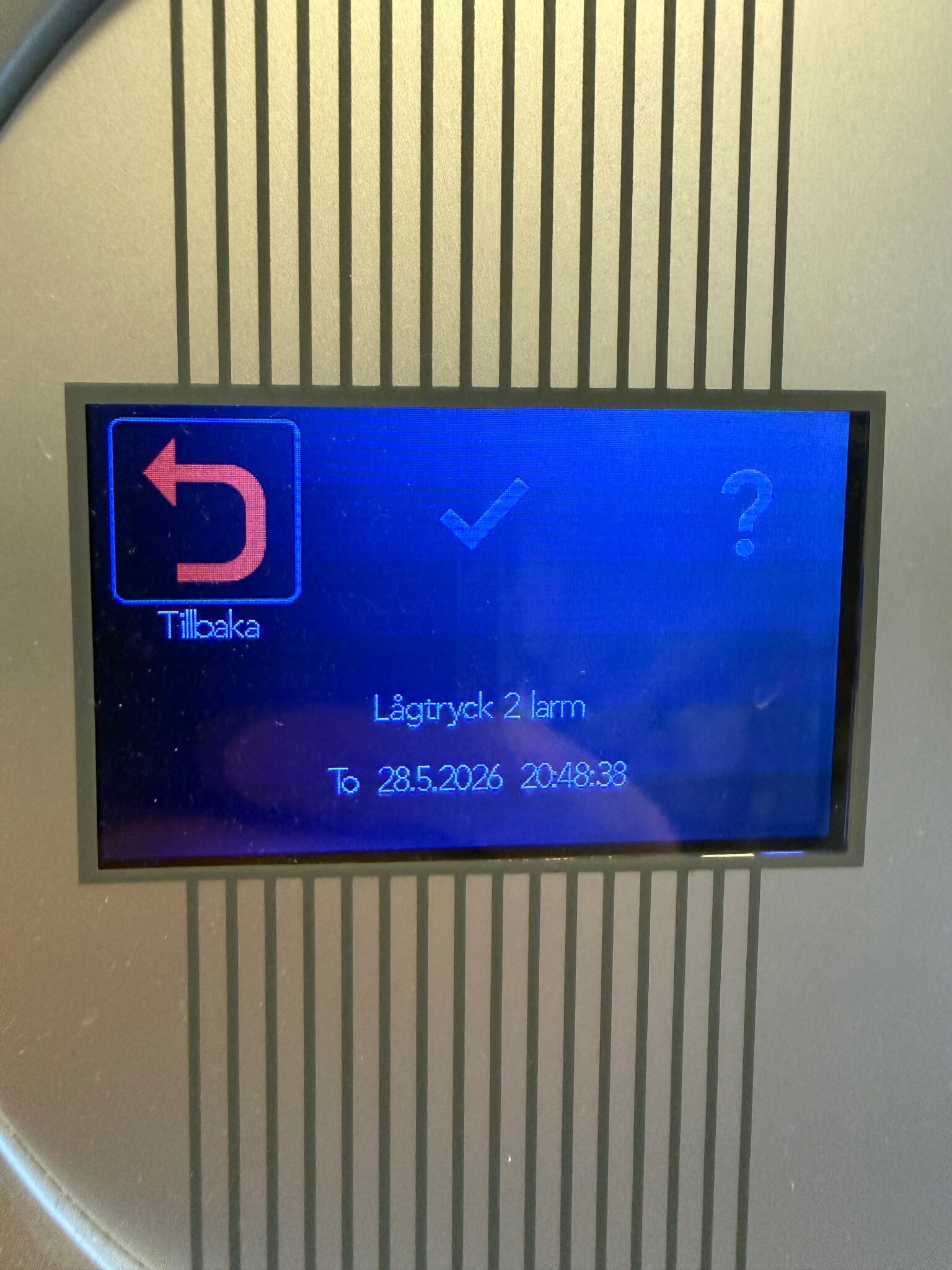

Lågtryck 2 larm, IVT frånluftsvärmepump 860
Jag har sedan ungefär en vecka tillbaka återkommande larm på min frånluftvärmepump. IVT PremiumLine 860 (fungerat fint sedan huset byggdes 2016)
Larmet är: "Lågtryck 2 larm" / "Lågtryckgas tryckvakt har löst ut".
Nu kommer larmet i princip konstant och jag får kvittera det flera gånger per dag.
Enligt manualen ska jag kontrollera:
* att luftfiltret är rent
* att luftflödet är tillräckligt (minst 28 l/s)
* att avlufttemperaturen (TE7) går under 0°C inom 5 minuter efter kompressorstarter
* att expansionsventilens temperaturdiff ligger på 28–36 K efter ca 10 min drift
Jag har:
* rengjort filtret flera gånger
* dammsugit runt fläkten bakom filtret
* kontrollerat att frånluftsventilerna är öppna
Värden som jag läst av när kompressorn går:
* Kompressorfrekvens: 40,0 Hz
* Värmepumpseffekt: 3047 W
* Tillskottsel: 0 W
* Expansionsventil, ventilläge: 26,9 %
* Expansionsventil, temperaturdiff: 60,2 K
* TE7 Avluft temp: 21,4 °C
Annan avläsning:
* Temperaturdiff: 37,6 K
* TE7 Avluft temp: 27,9 °C
Jag har fått tipset att värdena snarare pekar mot problem i kylkretsen (t.ex. köldmediebrist/läckage, expansionsventil eller kompressorproblem) än ett vanligt luftflödesproblem, eftersom TE7 aldrig verkar sjunka mot 0 °C trots att kompressorn går.
Jag pratade även kort med en servicetekniker i fredags. Utifrån min beskrivning trodde han spontant att det skulle kunna vara läckage i förångaren, vilket gjort att köldmediet successivt läckt ut. Han nämnde att ett sådant jobb normalt innebär byte av förångare, tömning/fyllning av köldmedium och arbete av kyltekniker. Han betonade förstås att det inte går att säga säkert utan felsökning på plats, men uppskattade kostnaden till omkring 15 000 kr (+/- beroende på vad som faktiskt visar sig vara felet). Enligt honom är det dessutom ett ganska vanligt arbete som de gör regelbundet. Om jag tolkade honom korrekt.
Jag tänker ringa och boka hembesök på måndag, men tar gärna emot tips på fler saker jag själv kan kontrollera eller mäta innan dess för att ringa in felet bättre.Kan även kontrollera/återkomma med fler/nya värden och bilder om det skulle bidra.
Tack på förhand!

Du har köldmediebrist, men tycker det är konstigt inte expventilen öppnar mer, den borde ju sträva efter inställda värden 28-36K och du ligger på 60K. Kör inte maskin mer, kör på el, du får inte kylning som du skall till kompressorn, och får höga hetgaser i onödan.

Jag hann observera pumpen vid en kompressorstart ikväll. Kompressorn gick igång och TE4 steg till ca 61 °C, medan TE7 låg kvar runt 28 °C. Samtidigt ökade expansionsventilens temperaturdiff successivt upp mot ca 24 K innan lågtryckslarmet löste ut igen. Efter stopp föll temperaturdiffen tillbaka till negativa värden.
Jag har nu även aktiverat "Enbart tillskott", så kompressorn verkar vara avstängd och hittills har inga nya larm kommit.
Planen är att ringa serviceteknikern imorgon och boka in ett besök, men jag tar gärna emot fler synpunkter under tiden.
Utifrån värdena har jag även fått bedömningen att det mest sannolikt handlar om köldmediebrist/läckage, eventuellt från förångaren, alternativt problem med expansionsventilen eller dess styrning. Luftflödesproblem bedömdes som mindre sannolikt. Känns den analysen rimlig utifrån det jag mätt upp?
om fläkten går och du har bra drag i ventilationsdonen, så bör luftflödet inte vara ett problem. De bör ju protrycka och läcksöka med elektronisk läcksökare om de är seriösa, om nu inte läckan är så stor och uppenbar att den syns/hörs direkt man kopplar på nitrogen.
