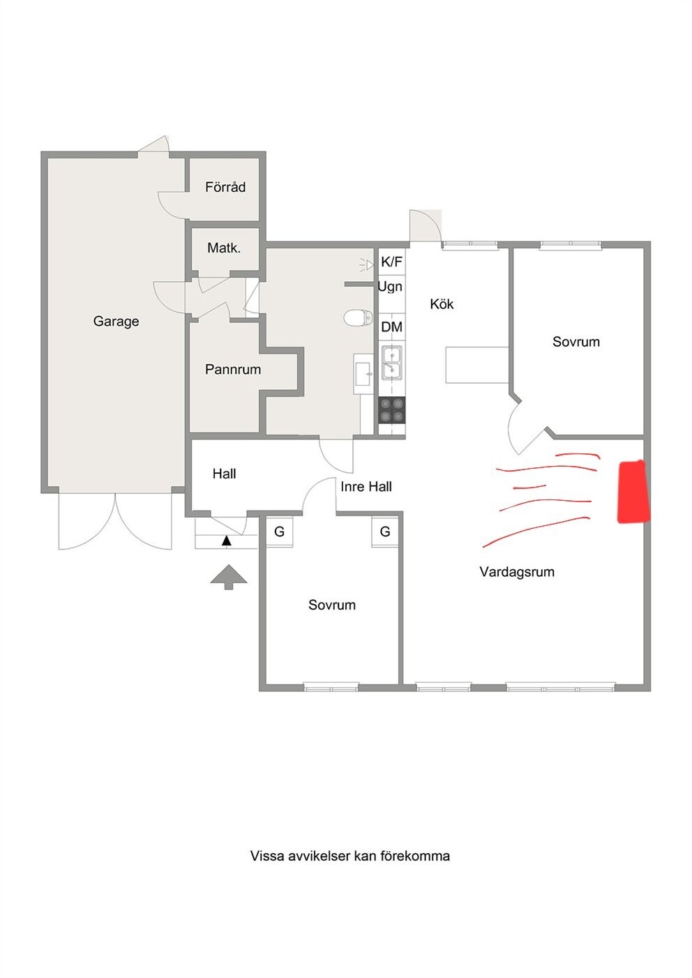

Har idag ett litet hus enplanshus på 80m2 med fjärrvärme och ett vattenburet radiatorsystem från 1954, i badrummet har jag installerat golvvärmesystem med en shunt som är påkopplad i början och slutet av radiatorsystemet.
Iom att radiatorsystemet är gammalt så funderar jag på att ersätta det helt och hållet med en luftvärmepump istället och bara låta fjärrvärmen gå till varmvatten och slingorna i badrumsgolvet. Skulle vara ett rent helvete om man en dag behöver byta ut alla rör som ligger under golvet och därav uppstod denna tanke.
Är de här en rent av dålig ide eller är den bra?
Såhär ser planlösningen ut och tänker att jag placerar luftpumpen där jag ritat rött

Luftpumpens placering stämmer.
Men man kan inte ersätta alla elementen, och ibland vill man stänga om sig i sitt rum.
Plus om man är överkänslig för allergier. Även den som inte är allergisk behöver vänja sig, första vintern.
Bäst är nog att köra parallellt, första vintern, och känna efter hur det funkar för en själv.
Radiatorrör håller länge. Vattnet i kretsen byts inte ut (särskilt ofta) så det lilla syret oxiderar en liten del av metallen och är sedan förbrukat och ingen mer oxidation sker innan nytt vatten tillsätts. Se bara till att det inte läcker.
Luftburen värme är avsevärt sämre komfort än vattenburen. Låter relativt mycket och ger väldigt ojämn värme. Sovrumsdörrarna måste stå öppna när det är kallt för att få in värme.
Om fjärrvärmen är dyr så byt till luft-vatten.
Om du absolut vill ha enkel AC på sommaren så kan L-L pumpen vara vettig men då som komplement till fjärrvärmen på vintern, inte ersättning. Låt vattenburna fortsätta vara igång i sovrum och badrum för god komfort.

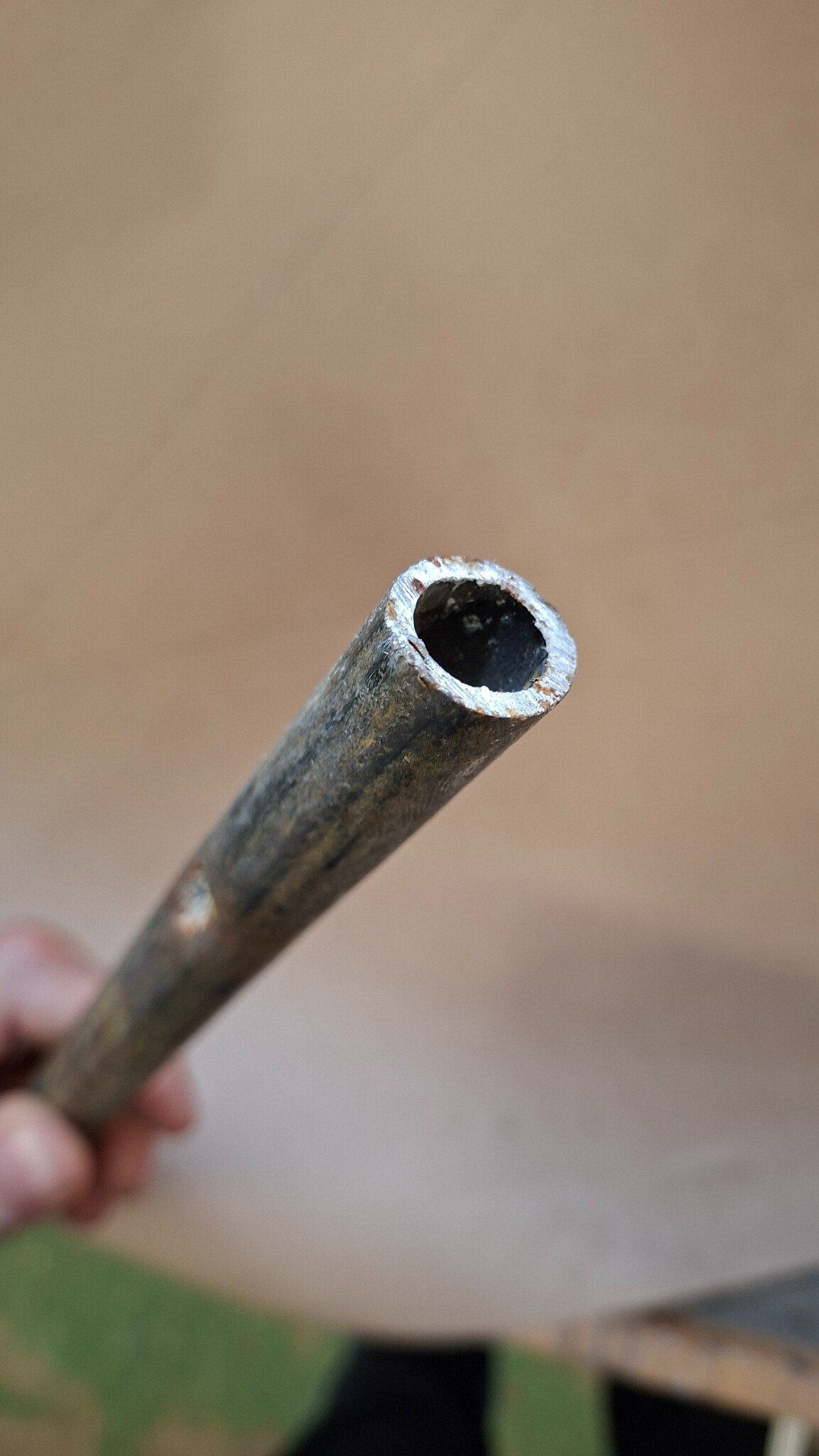

D Denwarp skrev:
Så de är alltså ingen fara fast än rören är 72år? Har ingen aning om hur rören ser ut under golvet men föreställde mig nästintill sönderrostat, kanske så inte är fallet
Här är en bit 55 år gammalt rör som jag råkade bila hål på. Noll påverkan invändigt.
Skicket beror som @Intet säger helt på hur mycket systemet har läckt/fyllts på historiskt.
Ojj vad fint de såg ut! Då får de allt bli till att skrota denna ide med luftvärmepump istället 😃 nu när jag tänker efter så såg dom gamla gjutjärnsrören till avloppet extremt fina ut också när jag bytte dom
