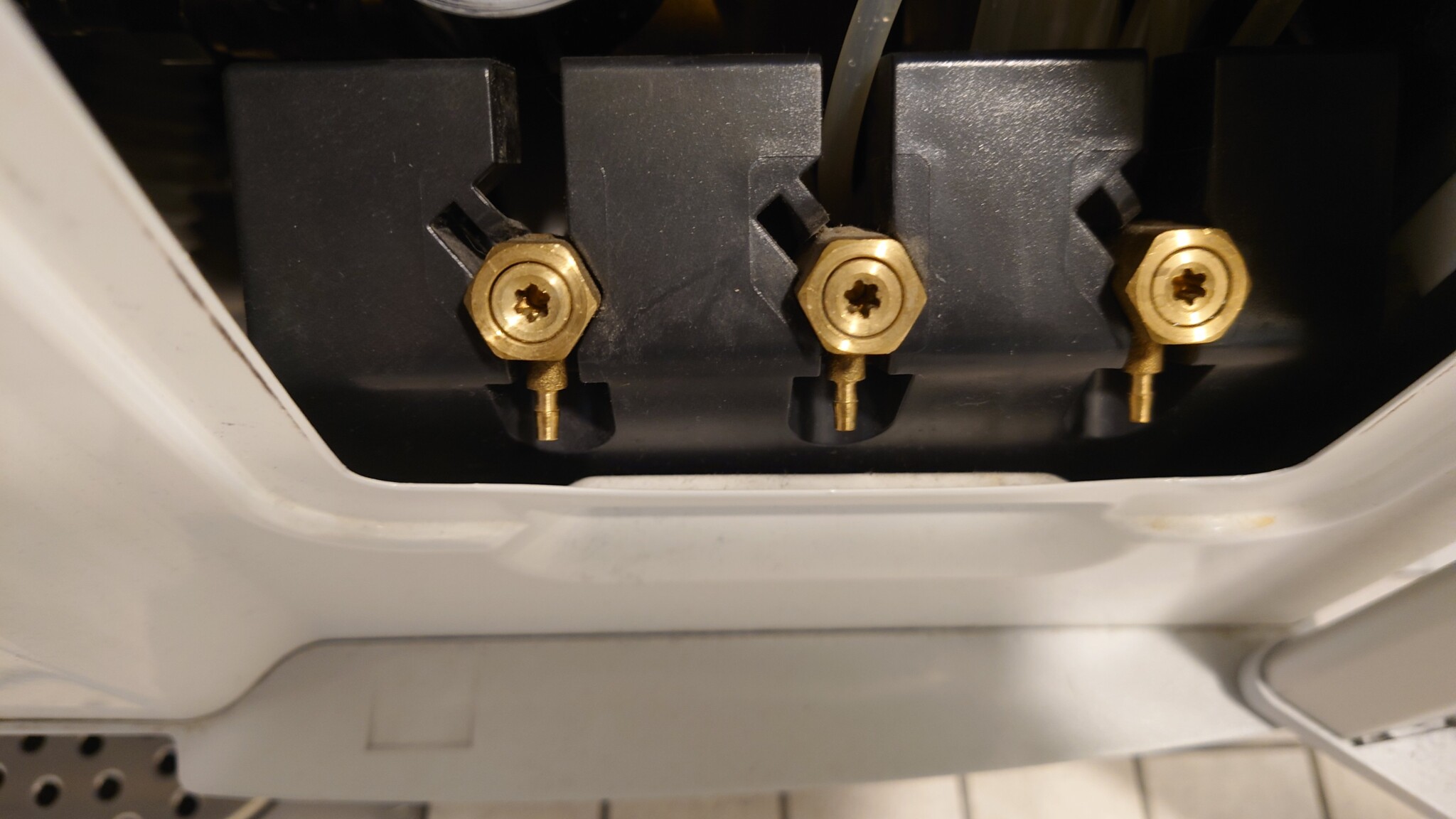

Jag har avluftat idag och vattentryck från den ventilen i mitten är lågt. Ska det vara så?
Manometer fungerar och visas 1,5.
Ventilen till höger OK, varmvatten kommer ut.
Ventilen till vänster OK, kallvatten kommer ut.
Vad ansvarar den i mitten för?
  • Tre mässingsskruvar monterade i en svart plastbas, del av en maskin eller apparat.
den i mitten avluftar beredaren/slingan i beredaren, du kan ha skräp i ventilen som gör att trycket är dåligt, eller veck/klämd slang nånstans. ganska vanligt fel faktiskt.
