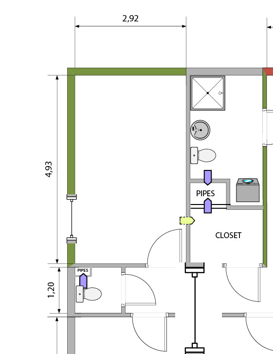

Hej allihopa! Vi bor i en lägenhet från 80-talet och är nöjda med nästan allt, förutom ventilationen i huvudsovrummet. Luften känns stillastående, det verkar som att det inte ventileras alls. Jag har till och med köpt en luftrenare för att lindra problemet (Electrolux Pure A9). Nu överväger jag att göra ett utsugningsrör från sovrummet till garderoben genom gipsskivan (se den gröna pilen i diagrammet). Befintliga utlopp för ventilation är markerade i lila.
Jag vet att det finns företag som är specialiserade på ventilation, men jag ville höra om era erfarenheter. Jag skulle också vilja veta er åsikt om detta är ett arbete för en ambitiös amatör.
(Jag har uppdaterat bilden för att även visa fönstrets position.)

Är det en springa under eller över sovrumsdörren så att luften kan passera sovrummet?
Är något fönster öppet någon annanstans i lägenheten så att all luften som utsugsfläktarna drar ut tas från något annat ställe i lägenheten?
Eller gäller det även kontrollerad tilluft genom ventiler på andra ställen än i fönstret och genom ytterväggen?
Är i så fall filtren i dem utbytta?
När gjordes den senaste OVK?
Uppfylldes normen i lägenheten?
