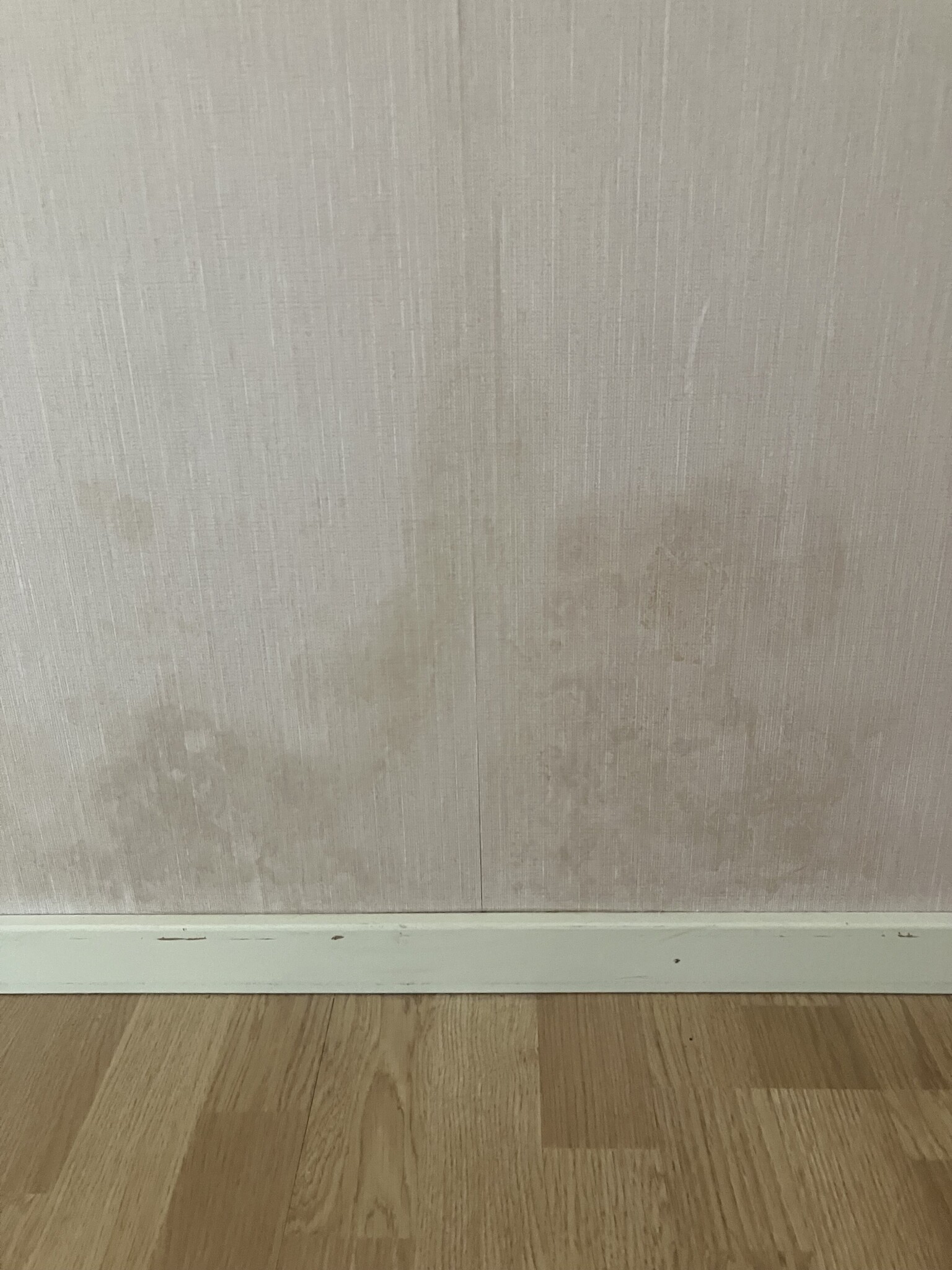

L Lindas77 #1 Medlem · 13 inlägg 25 maj 2025 16:30 Lindas77 Medlem 13 inlägg 25 maj 2025 16:30 #1 Vad kan det vara? Det känns inte kallt eller fuktigt. Inloggade ser högupplösta bilder Logga in Skapa konto Gratis och tar endast 30 sekunder
Centano #2 Husägare · Västra Götaland · 2 218 inlägg 25 maj 2025 16:35 Centano Husägare Västra Götaland 2 218 inlägg 25 maj 2025 16:35 #2 Har det stått något mot väggen, en möbel eller något? Vad är det på andra sidan väggen?
L Lindas77 #3 Medlem · 13 inlägg 25 maj 2025 16:37 Lindas77 Medlem 13 inlägg 25 maj 2025 16:37 #3 Det har stått en säng där förut och senare en byrå. Väggen är en yttervägg.
Centano #4 Husägare · Västra Götaland · 2 218 inlägg 25 maj 2025 16:43 Centano Husägare Västra Götaland 2 218 inlägg 25 maj 2025 16:43 #4 Det skulle kunna vara mikrobiell påväxt till följd av dålig ventilation och att det blivit tillräckligt kallt på ytterväggen bakom möblerna för kondensutfällning. Hur ser ventilationen ut i rummet?

L Lindas77 #5 Medlem · 13 inlägg 25 maj 2025 16:45 Lindas77 Medlem 13 inlägg 25 maj 2025 16:45 #5 Vi har självdrag och öppet fönster ibland
Centano #6 Husägare · Västra Götaland · 2 218 inlägg 25 maj 2025 16:46 Centano Husägare Västra Götaland 2 218 inlägg 25 maj 2025 16:46 #6 Okay, så det finns ingen friskluftsventil i det rummet?
L Lindas77 #7 Medlem · 13 inlägg 25 maj 2025 16:46 Lindas77 Medlem 13 inlägg 25 maj 2025 16:46 #7 Det har inte vuxit något och det är inte pudrigt eller så.
L Lindas77 #8 Medlem · 13 inlägg 25 maj 2025 16:47 Lindas77 Medlem 13 inlägg 25 maj 2025 16:47 #8 I fönsterkarmen är det ett litet friskluftsintag
S Sthlm_ #9 Allvetare · 569 inlägg 25 maj 2025 16:55 Sthlm_ Allvetare 569 inlägg 25 maj 2025 16:55 #9 L Lindas77 skrev: Det har inte vuxit något och det är inte pudrigt eller så. Inte? Det där ser ut som mögel.

Centano #10 Husägare · Västra Götaland · 2 218 inlägg 25 maj 2025 16:59 Centano Husägare Västra Götaland 2 218 inlägg 25 maj 2025 16:59 #10 Jag tror fortfarande att det rör sig om påväxt. Hur ser det ut i övrigt i rummet, finns det fler möbler som står mot samma vägg?

L Lindas77 #11 Medlem · 13 inlägg 25 maj 2025 17:01 Lindas77 Medlem 13 inlägg 25 maj 2025 17:01 #11 Nej inga möbler mot samma vägg och inga fläckar på övriga väggar
Centano #12 Husägare · Västra Götaland · 2 218 inlägg 25 maj 2025 17:04 Centano Husägare Västra Götaland 2 218 inlägg 25 maj 2025 17:04 #12 Brukar det bli kondens på insidan fönstret någon gång?
F Fideliox #13 Husägare · Skåne · 3 396 inlägg 25 maj 2025 17:04 Fideliox Husägare Skåne 3 396 inlägg 25 maj 2025 17:04 #13 L Lindas77 skrev: Det har stått en säng där förut och senare en byrå. Väggen är en yttervägg. Alltid bra att ha liten spalt mellan möbler och väggar. Säng kan ju dock tendera att flytta på sig. Träkloss emellan kanske?

L Lindas77 #14 Medlem · 13 inlägg 25 maj 2025 17:06 Lindas77 Medlem 13 inlägg 25 maj 2025 17:06 #14 Centano skrev: Brukar det bli kondens på insidan fönstret någon gång? Ja ofta!
Centano #15 Husägare · Västra Götaland · 2 218 inlägg 25 maj 2025 17:08 Centano Husägare Västra Götaland 2 218 inlägg 25 maj 2025 17:08 #15 Okay, det är för dålig ventilation i rummet, det blir för hög luftfuktighet.
