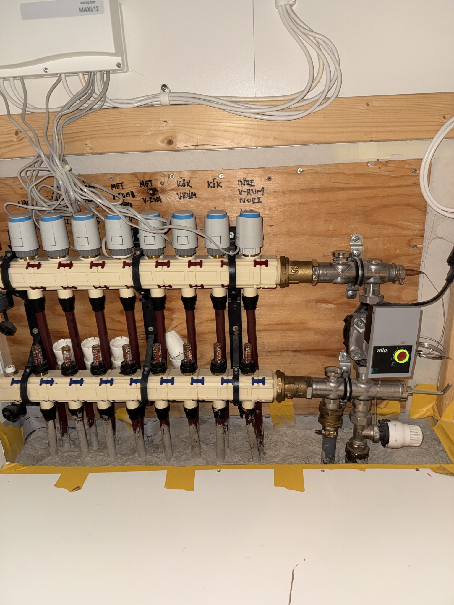

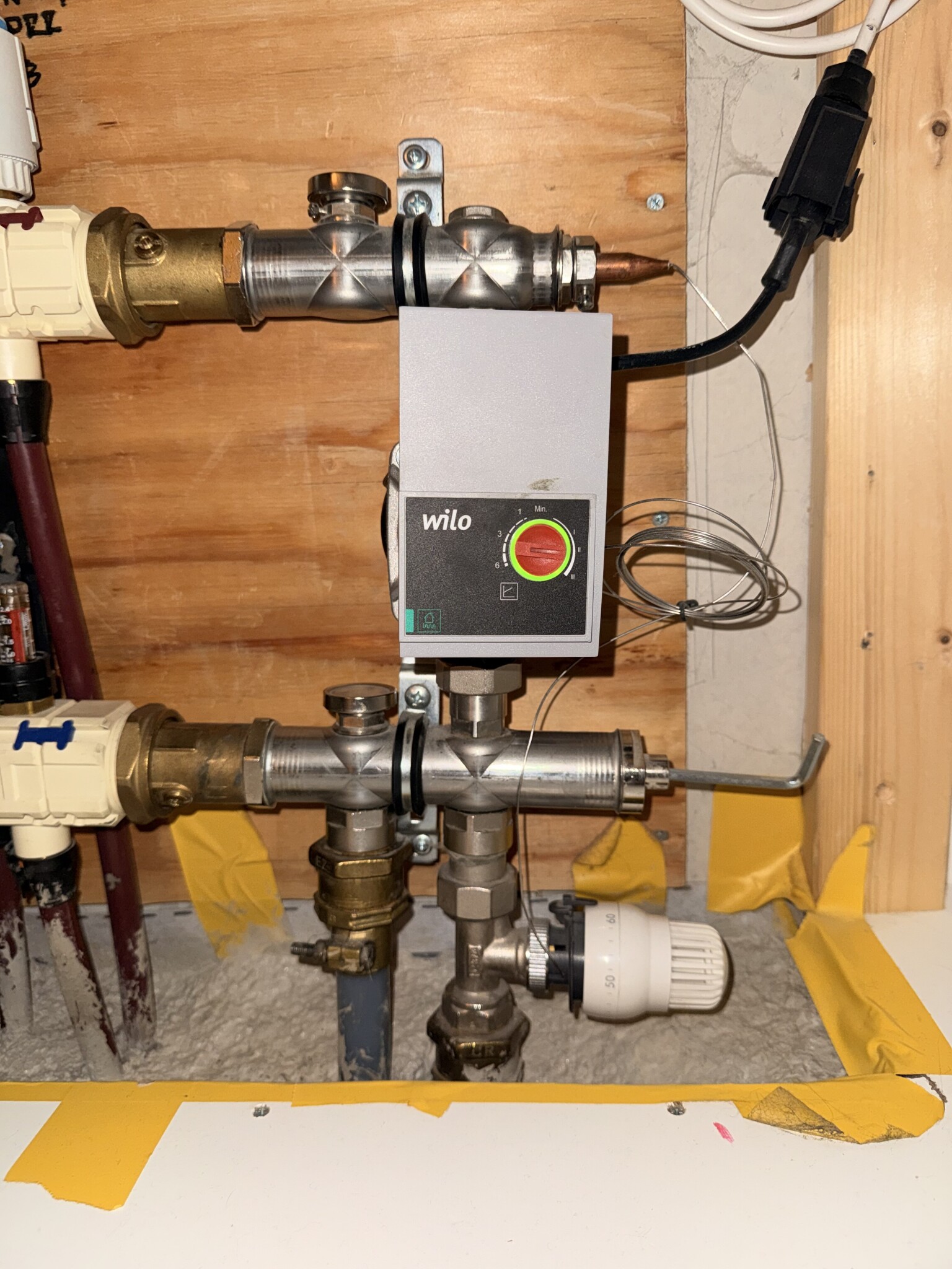

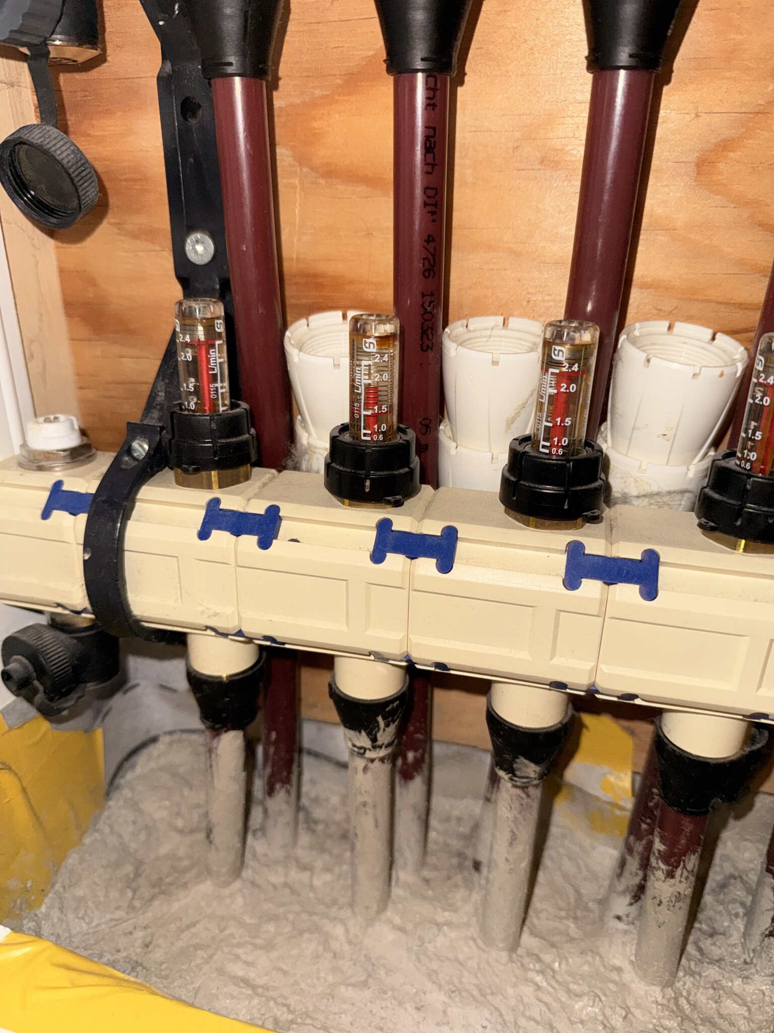

Vi har nyligen flyttat in i ett nytt hus (105kvm) med golvvärme i hela huset. Nu när det blivit kallt ute har vi lagt märke till att värmen i sovrummet är i princip obefintlig. Resten av huset håller en bra temperatur. Jag har testat att balansera systemet men får ingen effekt i sovrummet. Huset och golvvärmen är från 2016 och har enligt tidigare ägare underhållits väl. Värmen kommer från jordvärmepump
I dagsläget är allt inställt enligt de bifogade bilderna. Har försökt läsa lite här men blir inte mycket klokare… finns det någon som utifrån dessa bilder kan förklara vad jag kan göra för att få värme till sovrummet?

Lossa på donet som är för det rummet. Metallringen under gängas av och donet blir löst, sen kolla om piggen är nere, kärvat till sig. Om så är, knacka på den med skaftet på en mejsel (obs inge verktyg på den ) . Sen syns om det är flöde i slingan, på mätarna och för att få mer eller mindre flöde, så vrides det på den svarta ringen. Håll koll var indikeringen är nu och kika på den när du skruvar. Det är liter per minut som indikeras och hamnar den i botten så är det max. Kan vara bra att få max ett tag , om det skulle finnas en luftbubbla i slingan.
