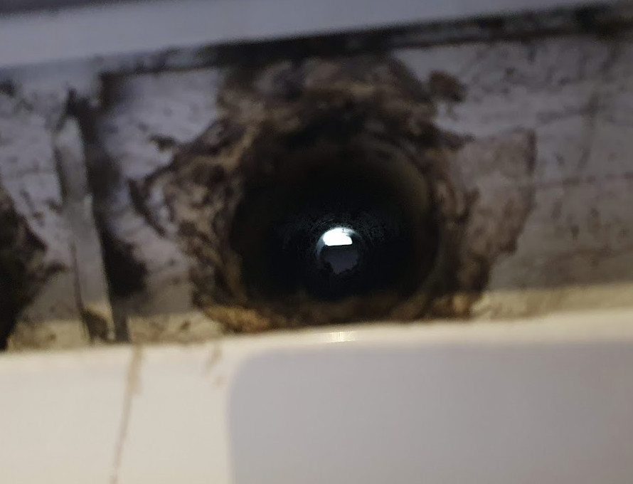

Går det att förstora hålen i ventilerna för att få in mer friskluft?
Nya filter kom ordföranden förbi med när dottern var ensam i lägenheten, ett problem mindre, iallafall, men det förbättrar ju inte direkt ventilationen.
Nej.
Bakom ventilerna är det två runda hål i väggen som sluttar neråt, 6-7 cm i diameter.
På utsidan sitter en plåt som väl ska stoppa fåglar och möss. Som synes sitter den en aning lågt, men det är ju inget som försämrar ventilationen.

Räknade på lufthastigheten genom hålen vid dimensionerande luftflöde och det ser rätt Ok ut. Det skulle i så fall betyda att ni har alldeles för stort frånluftsflöde i lägenheten.
Ni kunde fråga BRF:en om man har varit i er lägenhet vid OVK och om det finns ett luftflödesprotokoll?

OVK ska vara gjort rätt nyligen, men min tanke är ju att andra kan ta täppt till saker i sina lägenheter efter det så att det blåser mer i hennes. Kan ju också vara så att de beräknat vilket totalt luftflöde det ska vara utan att sedan kolla varje lägenhet.
