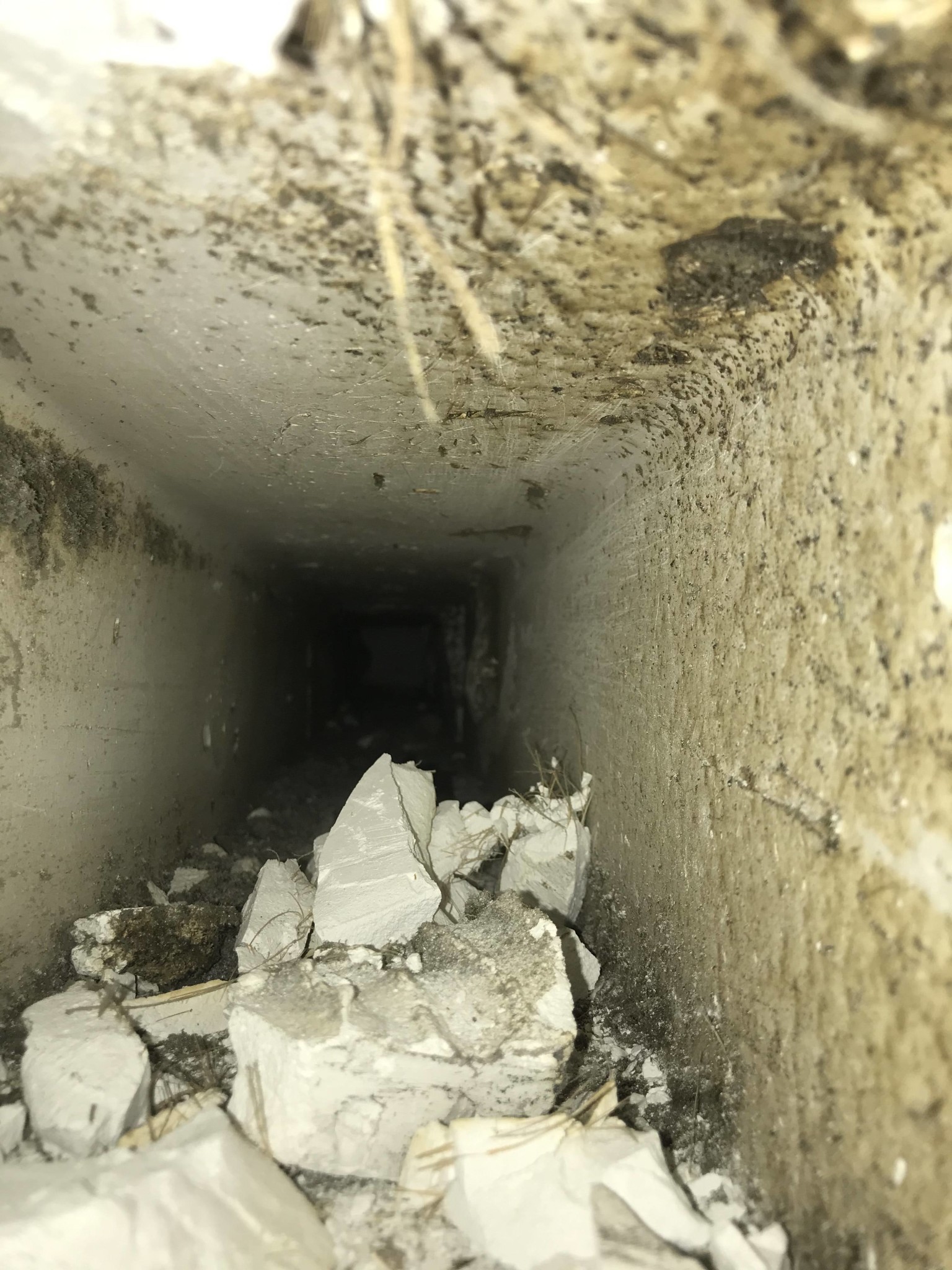

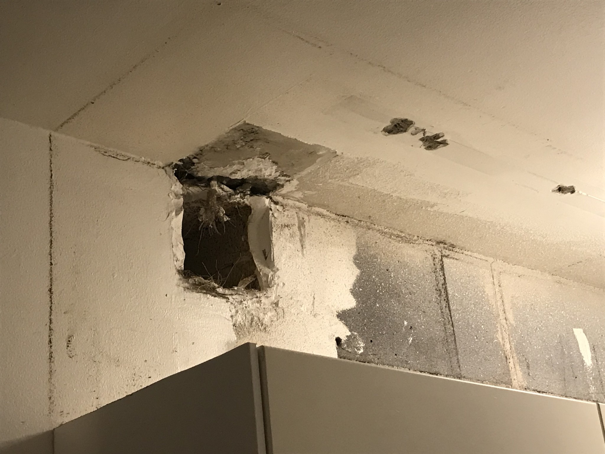

Jag är total VVS-novis, men behöver åtgärda ventilationen i min lägenhet. Nyligen gjordes en OVK i min BRF, där det upptäcktes att jag hade problem med ventilationen. Detta beror troligen på att den tidigare ägaren byggt för köksventilationen. Jag plockade därför ner skåpen och hittade ventilationskanalen. Så långt allt gott. Problemet är att det inte går ett ventilationsrör i själva "håligheten" i fastigheten, och jag vet inte om det är ett krav eller om man kan ha ventilationskanaler utan ett rör? Jag antar att det är stor skillnad på vilken sorts ventilationsdon man ska köpa.
Bifogar två bilder. På den första bilden syns ventilationshålet på större avstånd, och där syns ocksåsmutsränder från konturerna av det gamla skåpet. Jag tolkar detta som att det ändå funnits ett sug i kanalen hela tiden, trots att ett skåp varit i vägen. Det andra är då en bild rakt in i ventilationskanalen. Blev så där med tanke på upplysningsproblem, men oavsett vilket så ser "håligheten" lika dan ut, det sticker inte ner något rör från taket (dock syns att kanalen fortsätter upp där). Ventilationskanalen verkar koppla samman badrum och kök (så är det kanske alltid, som sagt novis). Huset är byggt 1967 och använder mekanisk frånluft.

En period hade man fyrkantiga ventilationsrör som byggdes upp av eternitplattor. Kanske det som är i ditt hus.
Du bör nog försöka få ut lite skräp för om det är något där som är brännbart är det inte så bra av brandsäkerhetsskäl.
