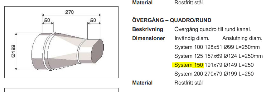

Körde Quadroflex i snedtak med övergång från/till vanlig spiro på respektive sida. Sedan isolering mot yttertak samt kanalen dikt an innertak. Blev bra utan synlig kanaldragning
Undrar om de har bytt sitt 150-system till 160 mm som är mer standard idag. Bild från deras hemsida:
Diagram och tabell som visar övergångsdel från fyrkantig till rund kanal i System 150, rostfritt stål.
