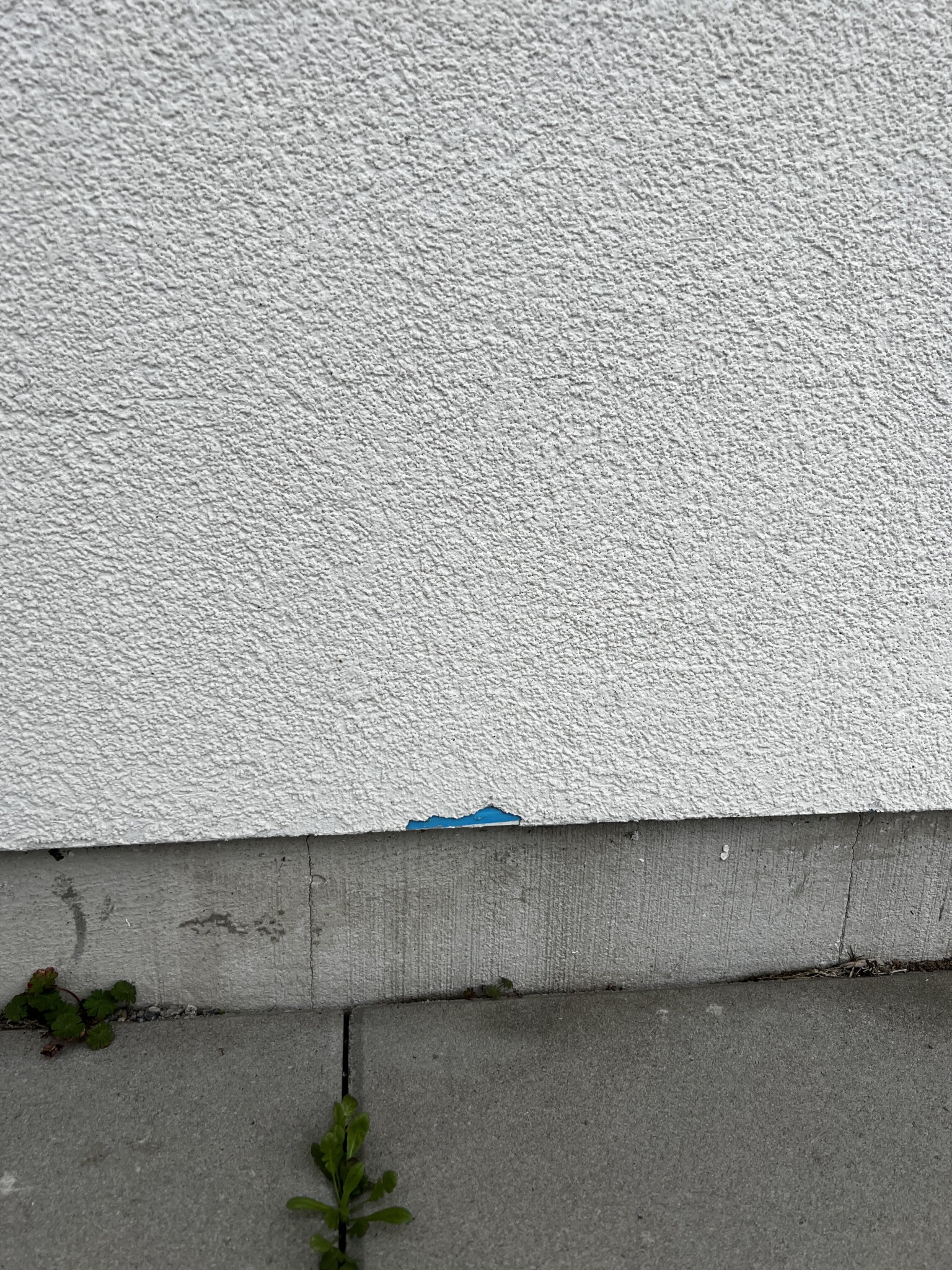

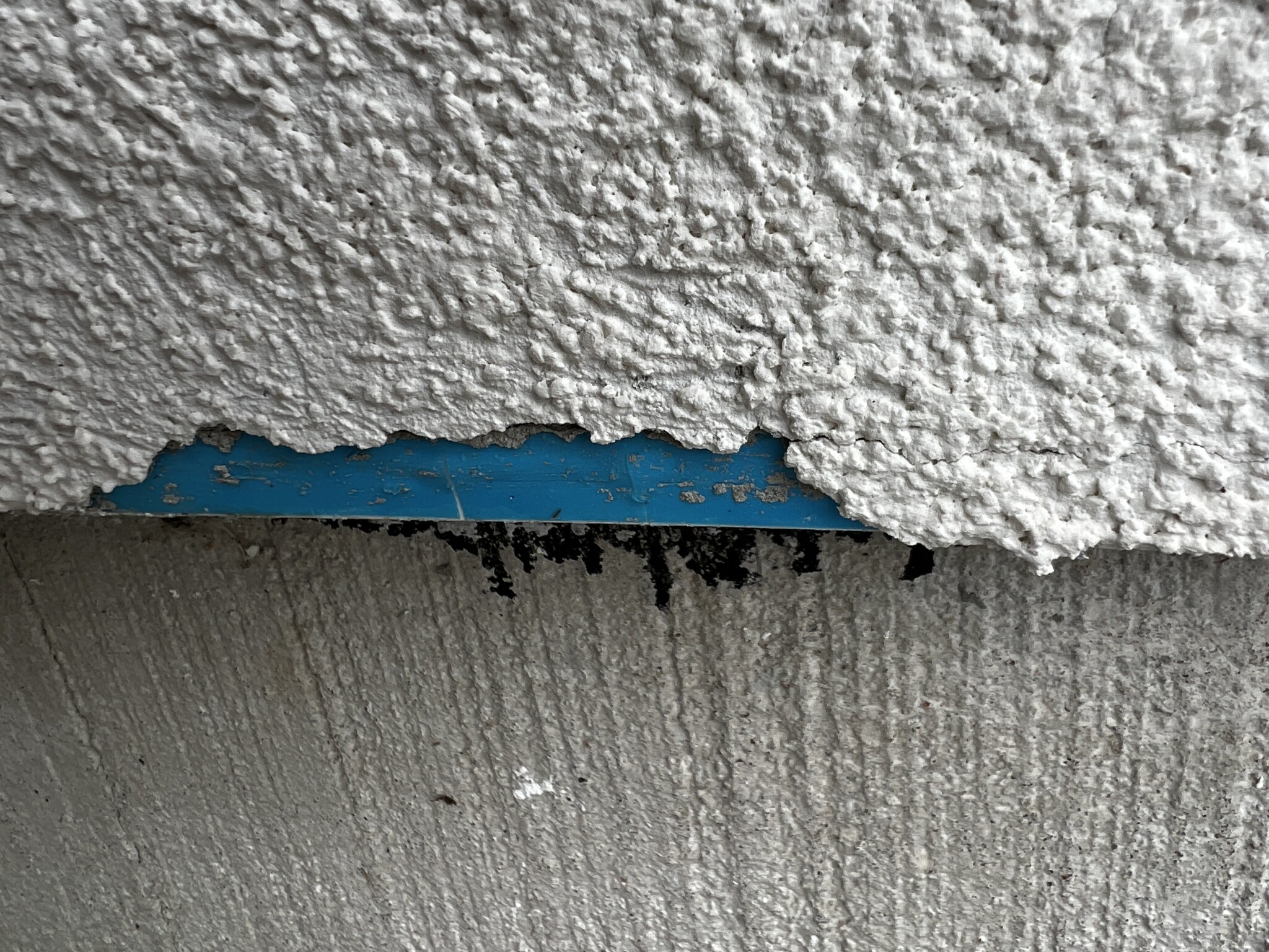

Jag har ett hus från 2022, putsen har lossnat här och var längst ner mot marken, blått plast är bakom. Någon som vet varför det händer och vad man kan göra?
  • Puts lossnar från husfasad, avslöjar blå plast bakom.
  • Sprucken fasad med blå färg under vit ytbeläggning, med några växter som växer längs väggen och ett betonggolv.

Har ingen aning om varför det är blå plast längst ner, aldrig sett.
Men varför det släpper beror nog på att bruket inte fäster så bra på den släta plasten.
hsd
Huset är ju inte så gammalt, så jag skulle kolla med ackrediterad besiktningsman eller försäkringsbolaget
På den första bilden syns sprickor i putsen så detta är nog bara början
Om man ska vara noga så fäster inte putsen på plasten över huvud taget. Nedersta biten av putsen sitter ju bara fast i putsen ovanför. Varför i hela friden gör man på det viset? Putsen måste ju ha något bakom att sitta fast i. Det som lossnat hittils är som sagt bara början.

Har man någon garanti kvar på huset så är det bara kontakta ansvarig.
Jag hade gått ut med en näve puts och slängt på och hoppas att resterande puts inte skall lossa inom ett par år.
