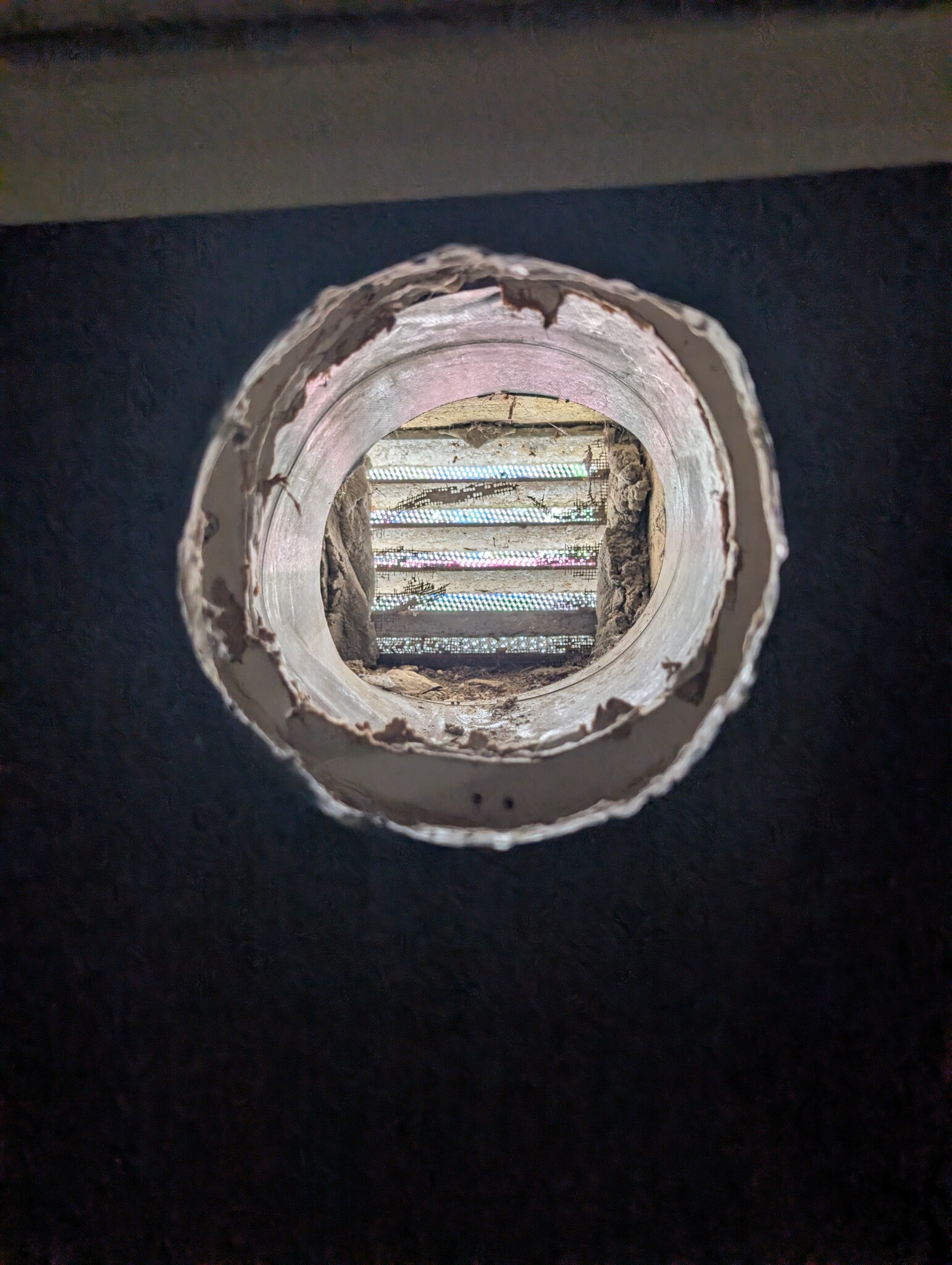

Upptäckte detta idag i ett hus vi köpte för ett gäng år sedan.
Bilden visar en självdragsventil i en souterrängkällare. Invändigt satt en vägg ventil, ute är ett gammalt galler i stål. Inget rör går mellan inne och ute. Som synes är vägghålet ganska stort, kanske 20 cm i diameter. (I hålet låg en gammal tröja inkörd...)
Min fundering är hur jag ska gå tillväga för att fixa detta?
Det jag själv tänker är kanske att köpa en väggventil Fresh TL 100DE (eller liknande) och sedan fylla ut hålrummet med fogskum. Eller gör jag i sådana fall fel?
Tacksam för hjälp kring detta!
Du kan göra som du tänkt.
Det ser ut att kunna vara ett spirorör som utgör kanalen. Om det inte är naken mineralullsisolering som sticker fram någonstans så bör en vanlig tallriksventil, som spikas/skruvas fast i väggen räcka.
