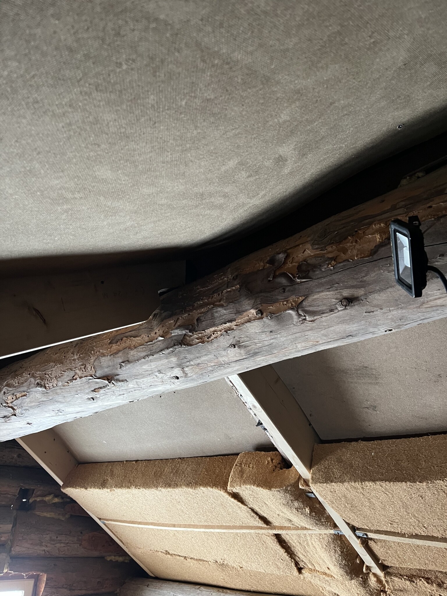

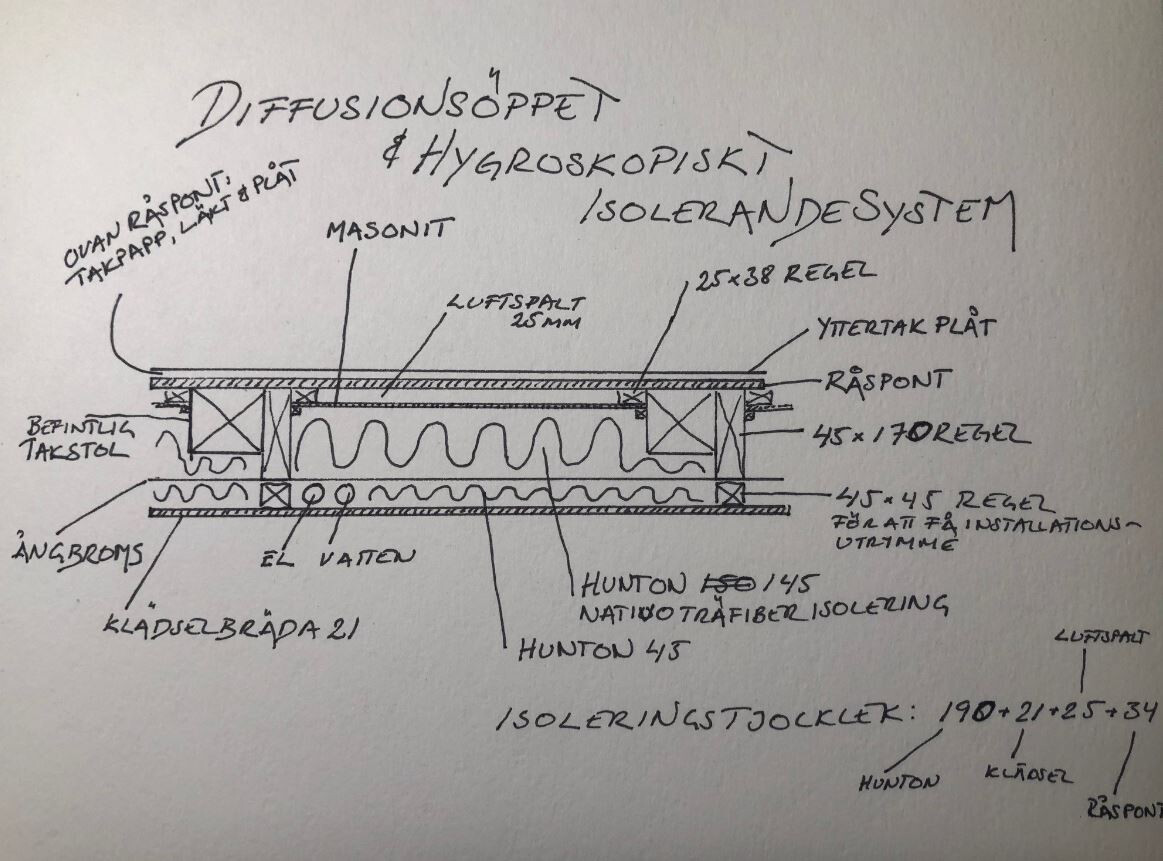

Vi är i färd med att isolera en kallvind enligt principen som Saltarvet beskriver på den uppskissade bilden. Läs mer om deras tillvägagångssätt här: https://saltarvet.se/2023/09/14/isolera-ravind/
Vårt hus är ett timmerhus från 1870 som jag dagsläget kallställs på vintern, vilken kommer ändras när isoleringen förbättrats. I dagsläget finns en oisolerad övervåning. Väggarna kommer inte isoleras utan bara lerklinas. I övrigt följer vi samma dimensioner och material som på skissen. Ångspärr, Hunton träfiber, oljehärdad board, 25mm luftspalt.
Ventilation:
I nuläget finns ingen ventilation i nock utan det är tätt med tackpapp över nock. Detta är gjort nyligen innan vi köpte. Då jag ogärna vill göra om nocken undrar jag vad ni anser är en lämplig lösning. Luftspalten är ventilerad i botten vid långsidorna.

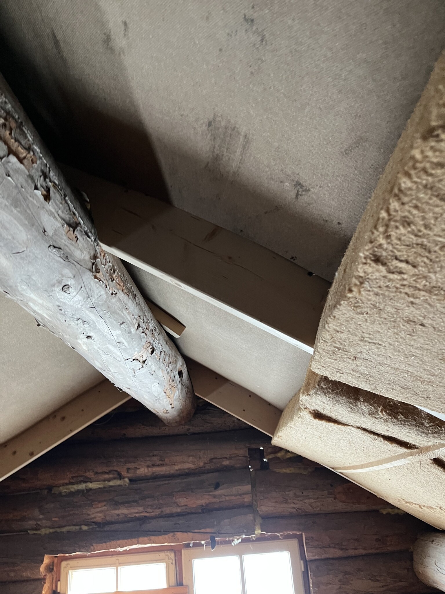

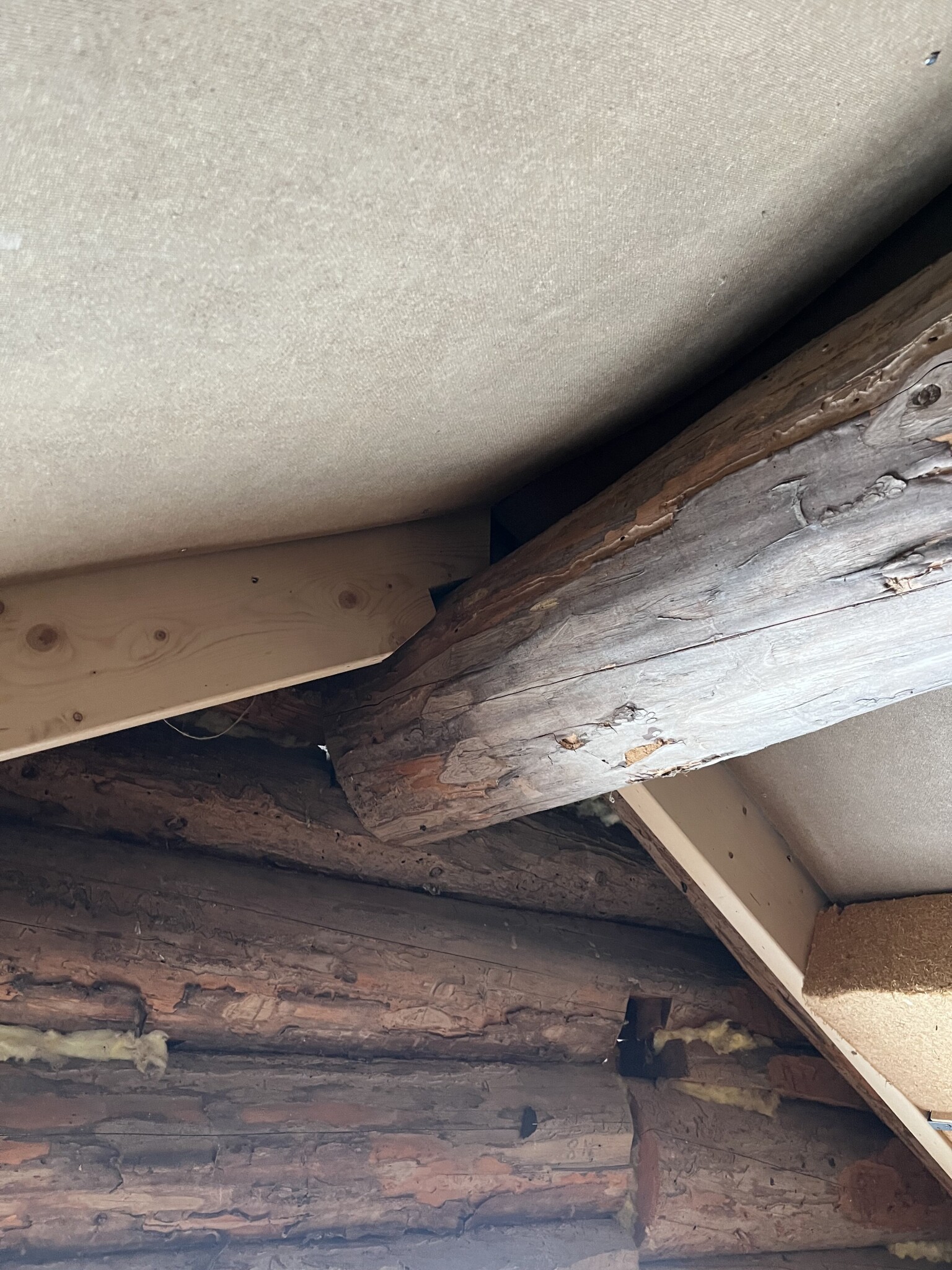

Som bilderna visar går också en stock som lämnar ett litet utrymme under nock. Jag har funderat på en variant med en mycket liten hanbjälksvind med ventilation mot gavlarna men lite osäker på om det är vettigt? Speciellt då det är rejält avstånd 14m mellan gavlarna samt en innervägg vid 2/3 delar. Eller räcker ventilation längs långsidorna med befintlig luftspalt på 25mm? Det ligger rätt blåsigt till. Eller är det bara att svälja och göra en ventilerad nock?
Kom gärna med inspel och följdfrågor!

Principiellt måste det finnas ventilation i ovankant av takstolsfacken. Enklast och bäst är gavelventilation och en kallvind under nocken.
Om takstolsfackens luftspalter är förbundna vid nocken så kan man tänka sig att luften kan röra sig från ena långsidan till den andra. Drivkraften är då antingen att det blåser från ena eller andra långsidan så vinden driver luft genom, eller att solen värmer ena eller andra sidan av taket och att den termiska drivkraften driver luft åt ena eller andra hållet genom luftspalten från långsida till långsida.
Huruvida detta är tillräckligt vet jag ej.
