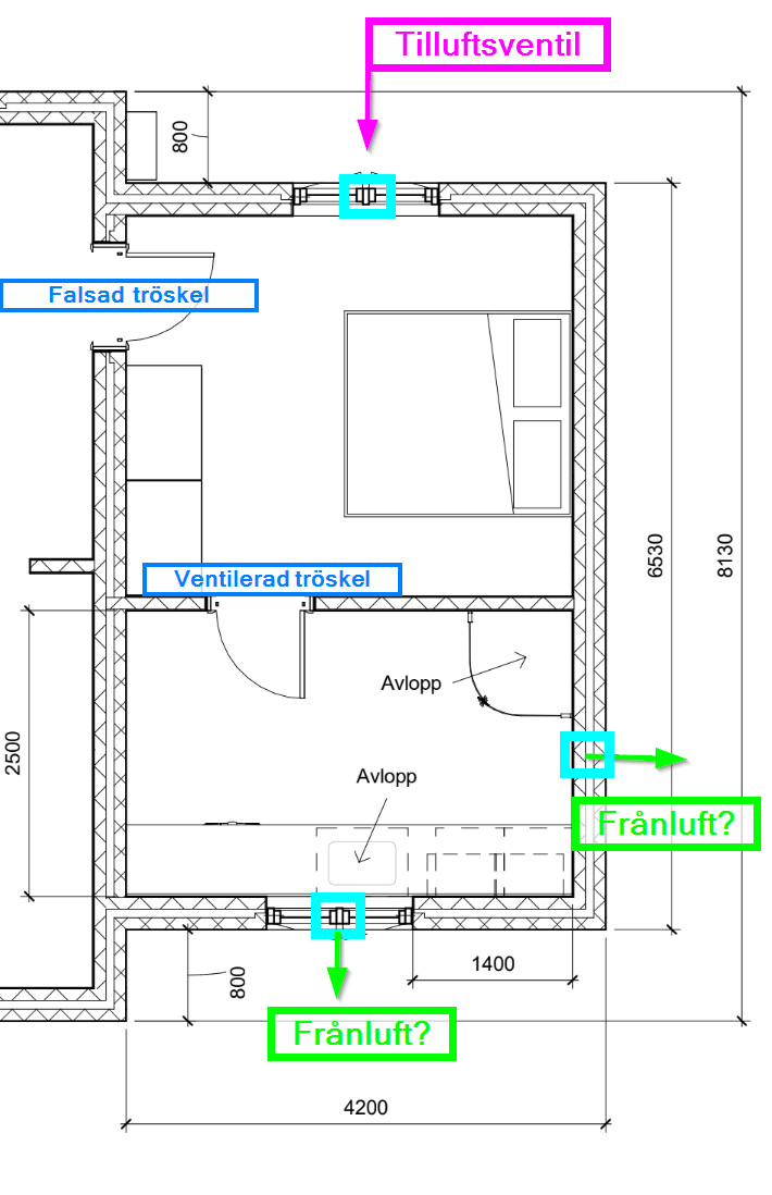

Hej, vi håller på att bygga ut med ett sovrum och en tvättstuga (med dusch).
Jag funderar på hur vi ska sätta ventilationen.
Min tanke är, tilluft i badrummet och sen en typ Paxfläkt i tvättstugan, ska jag placera fläkten över fönstret eller nära duschen? Ventilerad tröskel blir det till dörren, räker detta? För jag antar att man inte vill ha tilluft och frånluft i samma rum?

Vad är det för ventilationssystem i resten av huset?
Men visst behöver man en tilluftsventil av något slag i sovrummet och en frånluftsfläkt i badrummet. Ovanför fönster kan det finnas balk för avväxling av fönsteröppningen, varför det kanske inte är optimalt. Däremot är det ju bra nära det som orsakar mest fuktig luft.
Ett badrum ska ventileras med 15 l/s enligt normen, men i ett sovrum räcker det med 4 l/s och person, dvs. 8 l/s i ett sovrum för 2. Att ha 15 l/s som tilluft genom en tilluftsventil kan upplevas som blåsigt/dragigt.

Tack för uttömmande svar, vi har självdrag i resten av huset.BirgitS skrev:

Fungerar det bra eller bör du se över ventilationen i hela huset?
Det gör det ju enklare om det är mekanisk ventilation överallt för då kan ju då fläkten i det nya badrummet även ventilera något mer rum. I det fallet ska det ju vara luftflöde under nya sovrumsdörren.
Är huset generellt hyfsat otätt så skulle jag nöja mig med den lösningen du ritat. Det kommer bli visst luftflöde från resten av huset via sovrumsdörren även om den är med tröskel, (Har man för mycket sug finns risk att man förstör självdraget, men med en pax och en ventil känns det inte så farligt)
Om det visar sig bli fuktigt i tvättstugan eller problem i resten av huset kan man komplettera med en ventil i tvättstugan senare. Inga problem att ha tilluft & frånluft i samma rum. (även om man kan tycka att det är lite "slöseri" med friskluft att ta in det i tvättstugan och sen ut igen)
Jag brukar alltid föreslå fläkt med grundflöde & forcering - då slösar man inte på energin i onödan.
