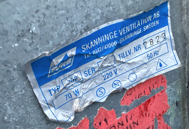

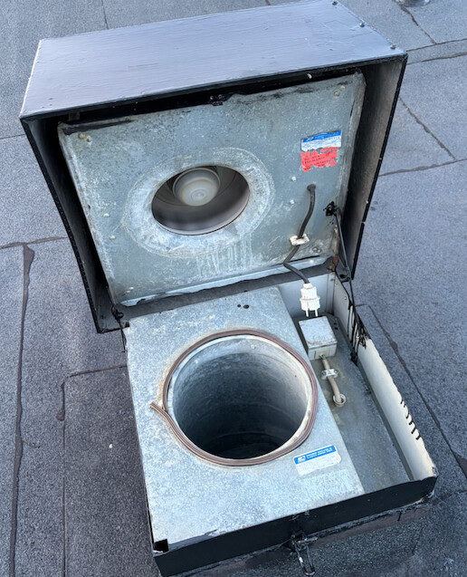

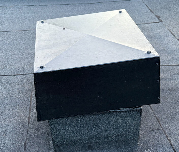

Hej, Jag har ett alliance system hemma med ventilationsfläkt på taket, nu låter fläkten och behövs bytas ut.
Jag undrar om det går fortfarande att köpa sådana fläktar (Se bild)? Jag tänkte typ byta ut endast fläkten utan att behöva bygga om eller ändra på takkåpan. Eller finns det bättre förslag.

Det brukar vara standardfläktar som sitter i plåtkapslingen, inte sällan från EBM Papst. Försök skruva bort täckplåtar så ser du vilken fläkt som sitter där.
Ev. kan ett lagerbyte i fläkten fixa ditt problem. Normalt en lätt operation som kan spara dig en hel del pengar. Två SKF-lager kostar ca 100-200 kr.

Sökning på nätet efter "skänninge ventilation ab typ 702" gav bl.a. följande träffar,
https://www.ventilationsshopen.se/se/reservdelar/skanninge/takflakt-typ-702
https://www.skanningeventilation.se/products/flaktmotor-svab-takflakt-svf-7
