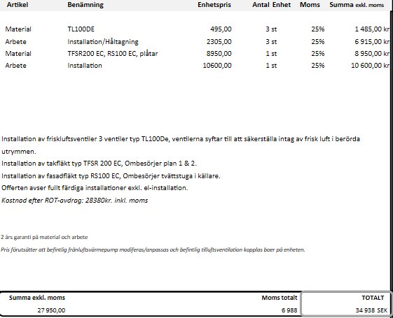

Hej. Flyttat in i ett tegelhus från 70-talet där vi behöver förbättra ventilationen. Tegelväggar.
Har fått in följande offert, vad anser ni om priset?
Offert för ventilationsarbete i tegelhus, inklusive material och installation av friskluftsventiler och takfläktar, totalpris 34,938 SEK inkl. moms.

Du skriver (nästan) ingenting om förutsättningarna eller vilket problem du försöker lösa eller hur det märks. Så det är svårt att svara på frågan. Det kan vara allt från nödvändigt till en ren scam beroende på hur det är hemma hos dig.
Det enda jag kan bidra med är att det står exklusive el och eftersom de där fläktarna behöver el kan det återigen beroende på omständigheterna vara väldigt kostsamt med elektriker för att dra fram el. Det kan mycket väl handla om ett femsiffrigt belopp...🤔

I tegelhus är det nog vanligare att sätta in spaltventiler i fönstren än att ta hål genom ytterväggen. Det borde få ner priset.
tergo och 1 till
11.500 per hål?
Dyrt om frågar mig!

Det är ju installation av tak- och fasadfläkt också.
Känns kanske trist att blåsa ut varmluften. Finns ju miniftx ventiler. Eller riktig ftx. Kanske roligare (men dyrare)

Vi har Bergvärme så FTX är inte intressant (ekonomisk fråga).
Orsaken till önskad förbättring är dålig cirkulation och något förhöjda radonvärden. På plan 1 finns det två spaltventiler som inte ger någon bra effekt alls.
Upplever att åtgärderna kommer bli bra. Dock är frågan om arvodet är rimligt för arbetet?
Vet du om det är markradon eller radon från byggmaterial?
Är det markradon så finns risken att radonhalten i inomhusluften ökar om ni monterar F-system.
För att dels förbättra ventilationen samt att minska radonhalten så är det mer eller mindre ett måste med FT(X)-system.
M
Det är främst från byggmaterial. Vi fick ett genomsnittsvärde på 240 bq. Vi har blåbetong, ffa i källarväggarna.
Är det två våningar plus källare?
Är det tänkt att använda befintliga frånluftskanaler?
Hur går frånluften idag?
Befintliga frånluftskanaler kan vara eternitkanaler (asbest).
Frånluft ska det vara från "dåliga" rum t.ex. kök, badrum, tvättstuga, klädkammare, generellt alla rum i källaren.
Tilluft ska det vara till "bra" vistelserum som t.ex. sovrum, vardagsrum, gillestuga, kontor.
Misstänker att det finns flera ventiler genom källarytterväggarna, hur är det tänkt att göra med dessa?
Planritningar över alla våningsplanen skulle underlätta.

Helt rätt spaltventiler i fönster ger minimalt luftflöde.
BirgitS
Min erfarenhet är att spaltventiler ger bra luftflöde under förutsättning att man har tillräckligt flöde genom frånluftsventilerna.
Var inga problem att uppnå 0,35 l/s och kvm med spaltventiler och central frånluftsfläkt kopplad till ventiler i badrum, kök, tvättstuga, klädkammare och förråd.

Ja det må så vara att i vissa hus under vissa gynnsamma förutsättningar så fungerar det.Men det ger inte alls lika bra som ventiler i vägg. TS är inte ensam om att ha ventiler i fönster som är undermåliga.
Så som jag uppfattar TS inlägg så har dom idag självdrag, som är i det närmaste obefintlig, det var det redan från början eftersom det var elvärme från början, se tidigare tråd, där finns även ritningar planlösningen samt befintliga luftventiler.
