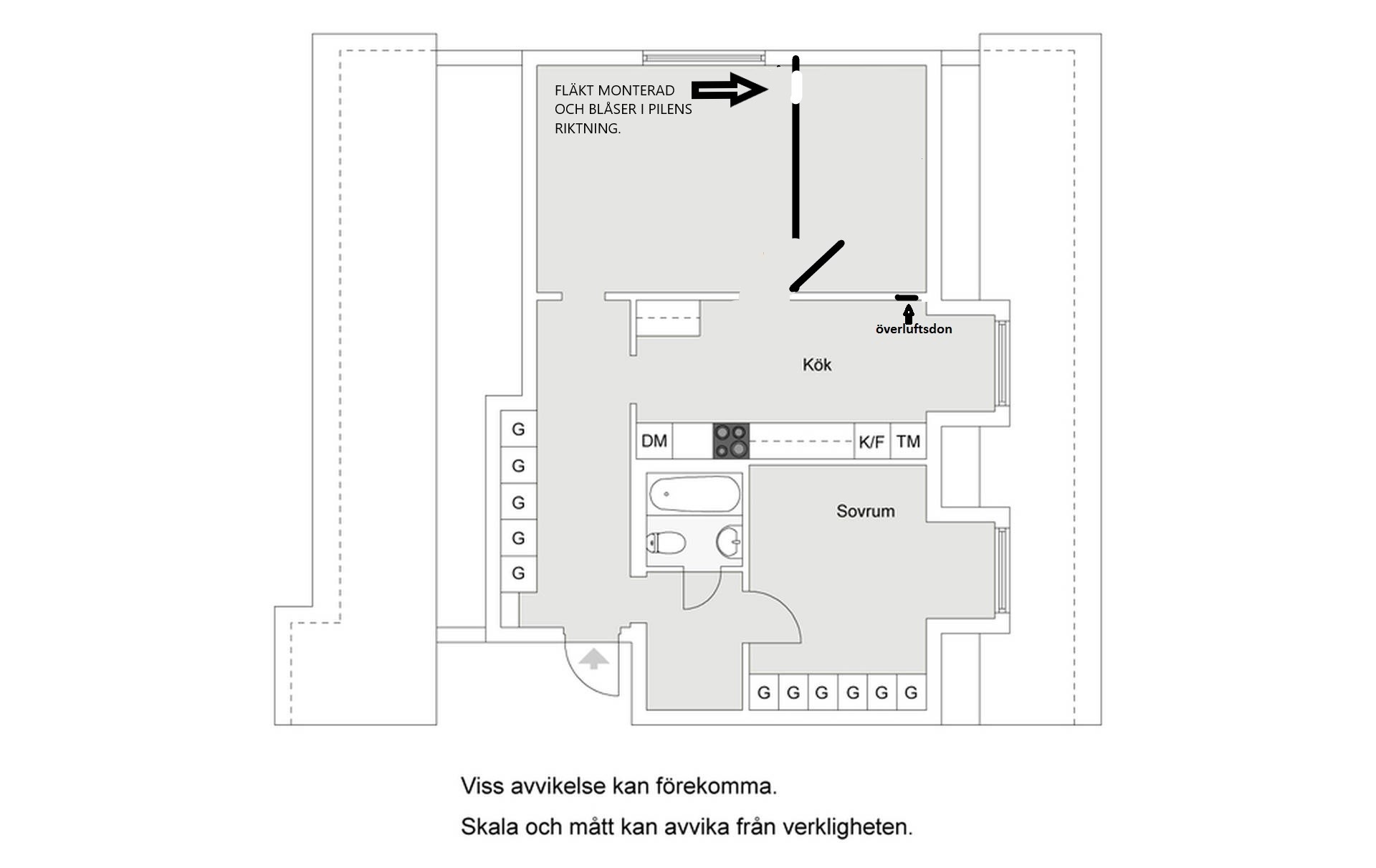

Hur får man bäst luft i det tillbyggda rummet på bilden?
som det är nu så märker man att det blir som ett "tryck" i rummet när man öppnar dörren.
Sitter en Fresh fläkt på väggen närmast fönstret, och i väggen mot köket sitter ett överluftsdon.
Lägenheten i fråga har självdrag och det finns inget fönster i det "nya" rummet.
Hoppas någon förstår och har något bra svar :D Mvh Patrik Ritning av en lägenhetsplan med markerad fläkt och överluftsdon för att diskutera ventilation i tillbyggt rum.
Förstår inte åt vilket håll fläkten blåser. In eller ut?
Ett sovrum ska ha tilluft utifrån.
Det blåser in i det tillbyggda rummet.
Fläkten är fel, den gör minimal nytta och med begagnad luft. Ni måste ta upp en ventil i yttervägg i nya rummet.
BirgitS
Om du menar att det blir övertryck i rummet så blåser väl fläkten in mer luft än vad donet i köksväggen kan ta emot.
