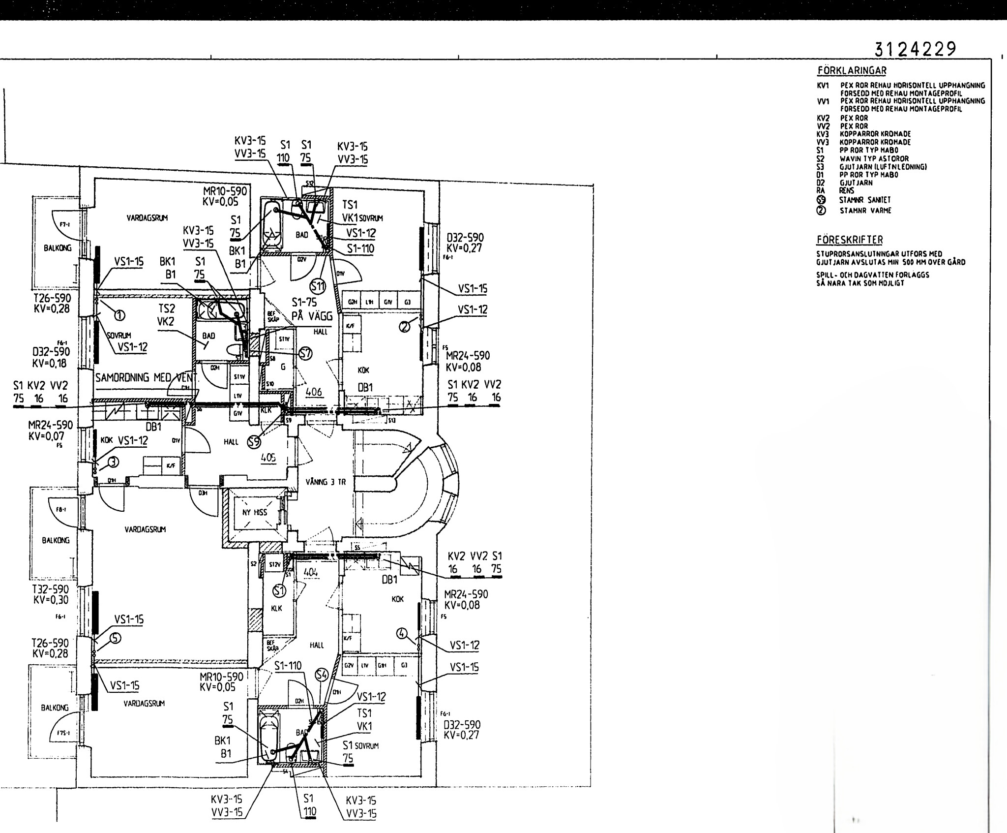

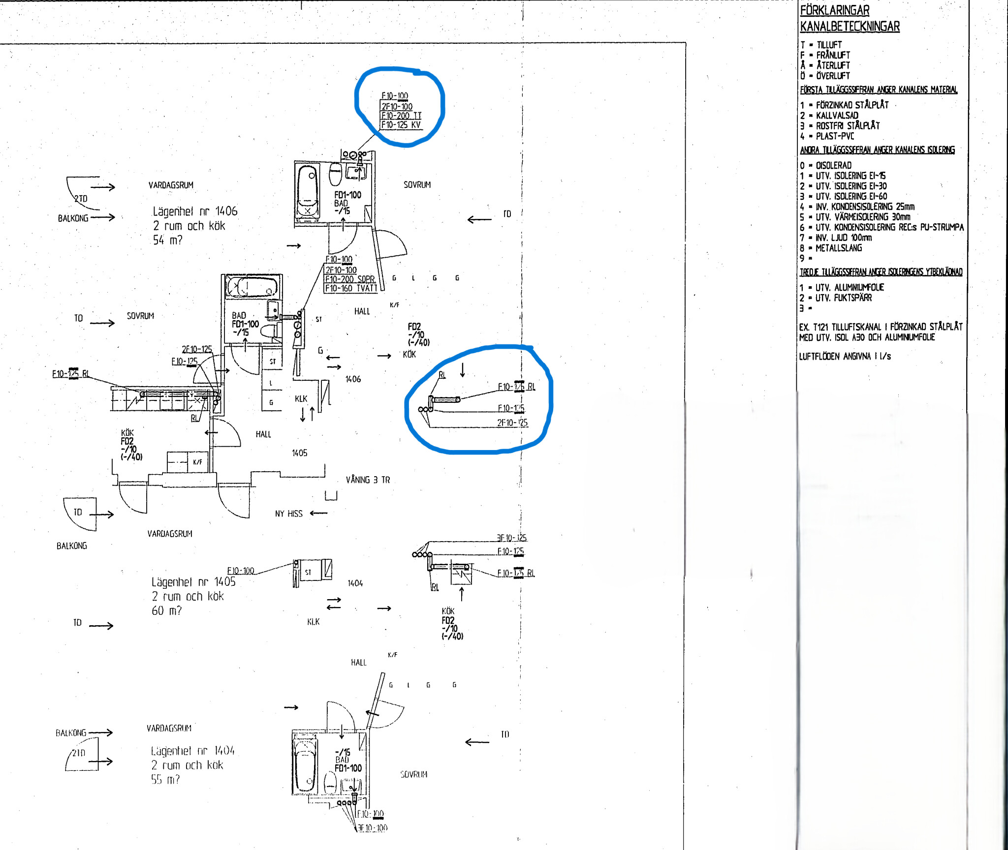

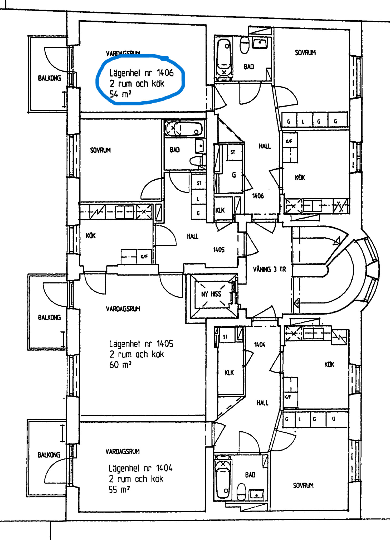

Jag har köpt en lägenhet i en fastighet byggd i början av 1910-talet. Fastigheten totalrenoverades kring år 2000 då planlösningar gjordes om, hiss installerades etc. Av ritningarna att döma byggdes också ventilationsschakt på flera punkter.
Idag ligger köket i nedre högra delen av lägenheten, där det är en köksfläkt med anslutning till frånluftsventilation installerad i ett ventilationsschakt i väggen mot trapphuset. I schaktet finns ett rör per spis/lägenhet.
Min tanke är att flytta köket till det som idag är sovrum, dvs övre högra delen av lägenheten. Där finns både stam för vatten och avlopp samt ventilationsschakt i väggarna intill sovrummet. Avseende rören i ventilationsschaktet här finns ett rör från källarvåningen, ett rör från tvättstugans torktumlare samt ett rör per badrum/lägenhet.
Min fråga här gäller om det är möjligt att installera en köksfläkt och koppla på det på röret som går från mitt badrum, förutsatt att det är mekanisk frånluft i det ventilationsröret? Vad talar för/emot att en sådan lösning är möjlig?

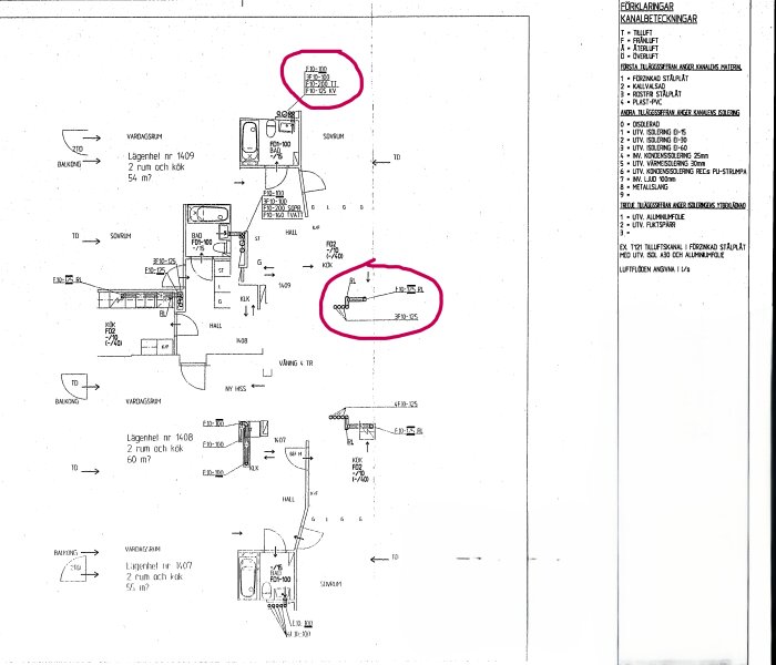

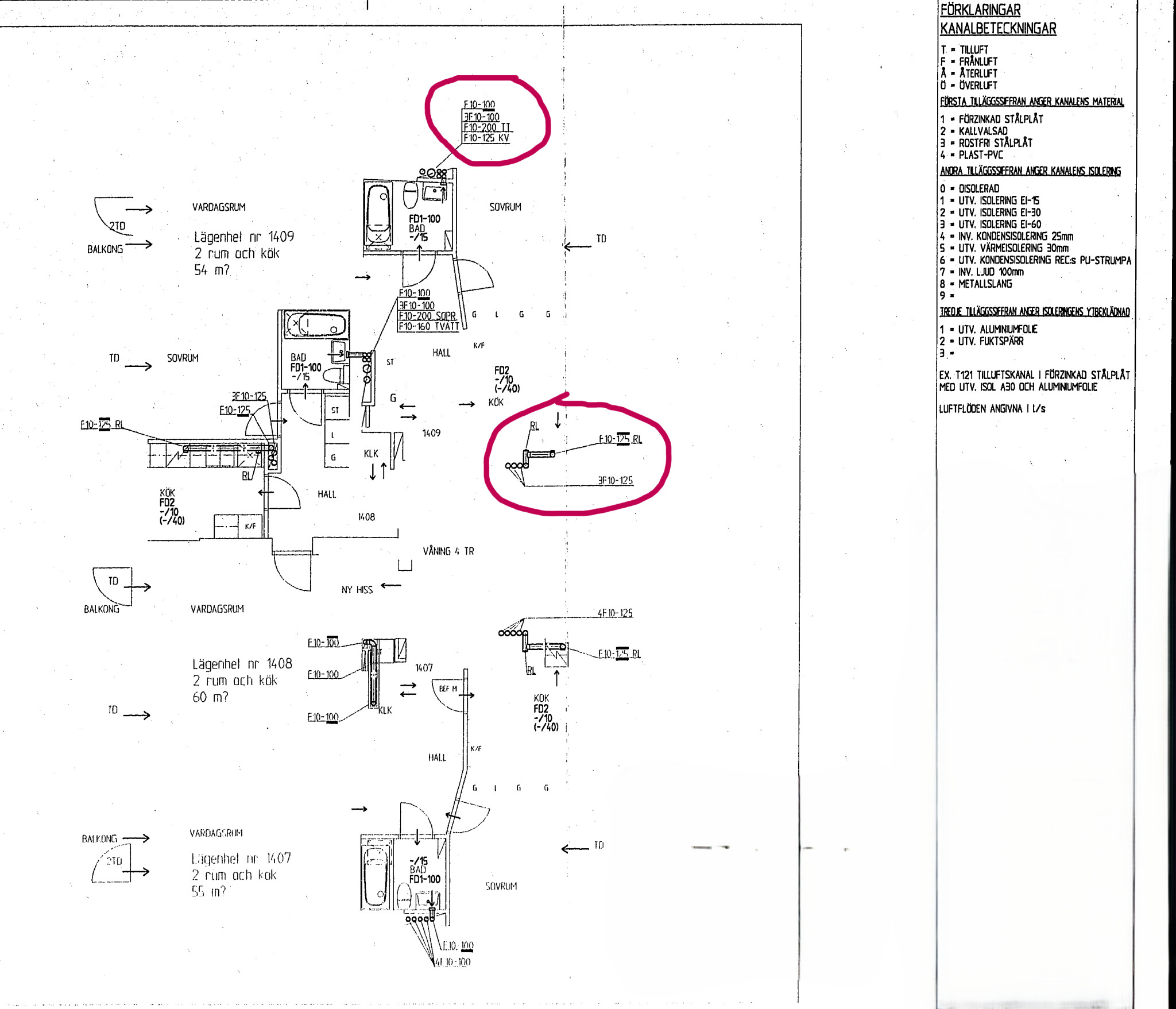

Jag bifogar fyra ritningar varav två där jag markerat min lägenhet med blått. En av ritningarna visar lägenheten ovanför (rött) och den sista visar vatten- och avloppsstammarna.

Frånluften (imkanalen) från en köksfläkt ska vara brandskyddad hela vägen. Det är inte säkert att badrumsventilationen är det, utan den kan ha blivit otät med tiden. Det kan förutom risken för att en brand sprider sig via kanalerna även leda till att matos kommer ut i någon annans badrum.V viktor_sr skrev:
Här är vad jag ser på ritningen:
Står i rum Kök: FD2: -/10: (-/40) -> Detta borde betyda att det sitter forceringskåpor med central frånluft (kan vara en eller flera fläktar)
Kanaler samlade i stigare tyder på att kanaler går ihop i samlingslådor på vinden.
Om detta stämmer:
En vanlig köksfläkt har inget mekaniskt spjäll -> du kommer få ett för högt grundflöde och frånluften i dina grannars Bad minskar.
Och om man startar köksfläkten finns risk att du blåser ut din matos baklänges i grannarnas Bad.
En möjlig lösning skulle kunna vara att behålla frånluftsdonet i "Bad" som allmän frånluft i ett nytt kök och montera en kolfilterfläkt eller liknande lösning.
Tänk på att ändringar i ventilationen måste diskuteras med (antar att det är) bostadsrättsföreningen.
Risk för nedslag i kommande OVK om du bygger om utan att det kommer in i ritningar mm.
Om detta stämmer:
- Då kan du inte sätta en "köksfläkt" utan det skall vara en kåpa med spjäll (ingen motor i kåpa).
- Frånluftskanalen till Bad är troligtvis inte dimensionerad för forcering till 40 l/s och får då inte godkänt flöde (problem vid användning och OVK)
