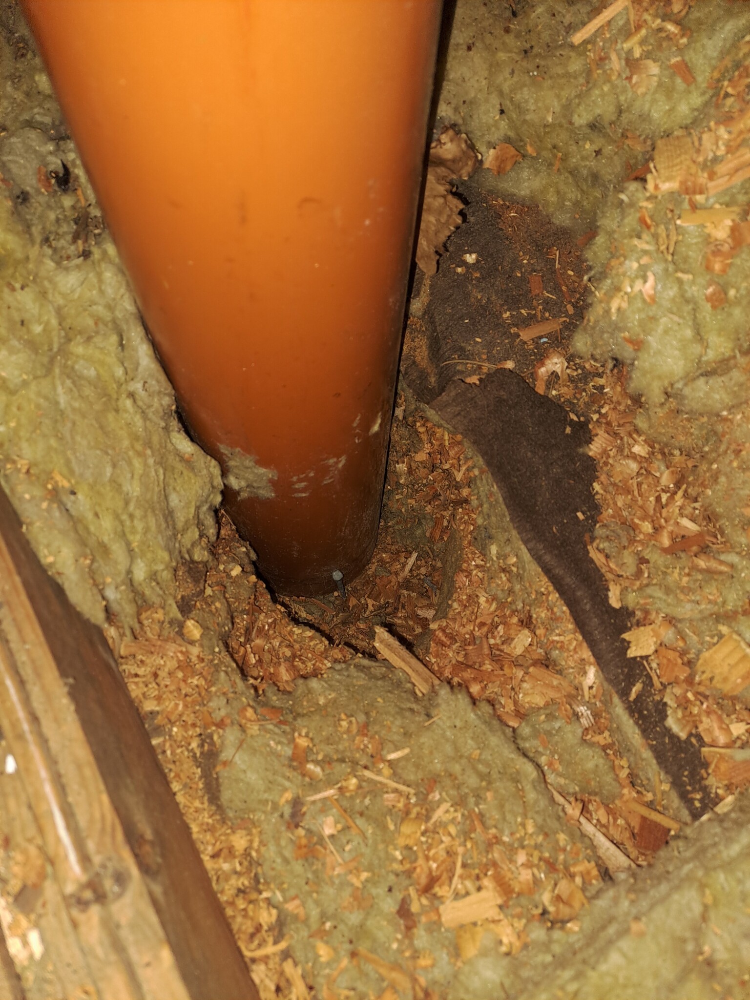

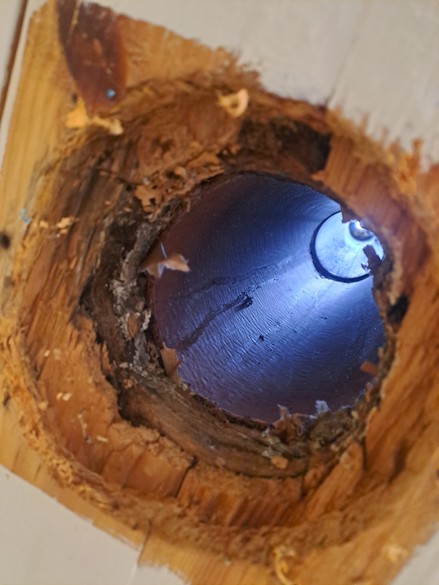

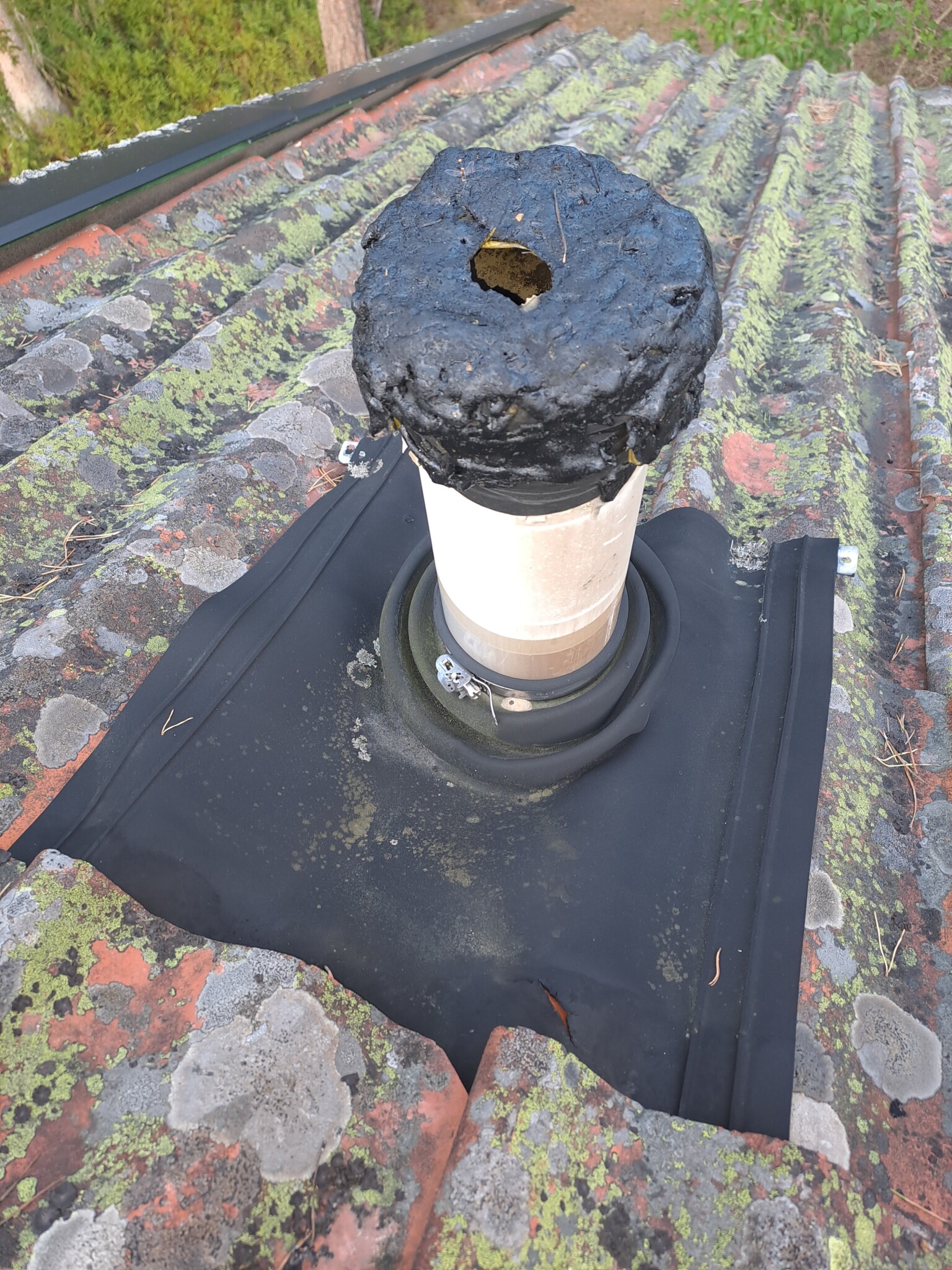

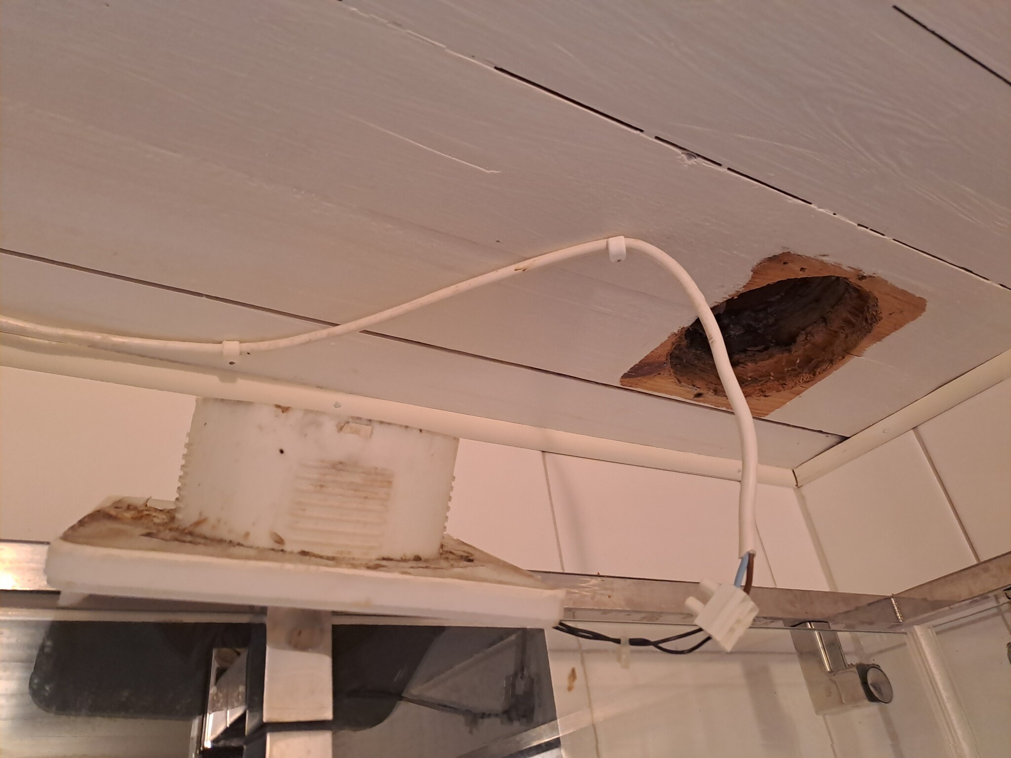

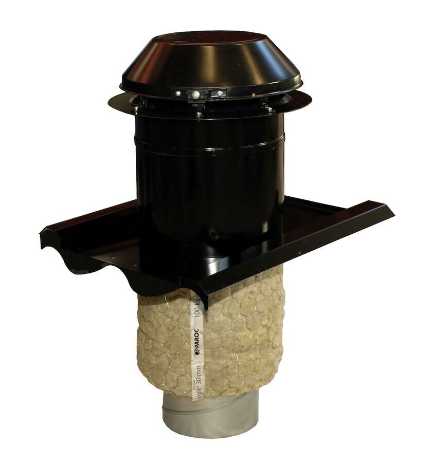

Efter att ha hittat vad som visade sig vara kutterspån i duschen under badrumsfläkten tittade vi närmare på hur det hela var gjort av tidigare ägare.
Huset är byggt 1948 med självdrag. Dusch har installerat långt senare och den används sällan - huset har för det mesta varit igenstängt vintertid.
Det löper ett plaströr från taket genom vinden och ned till badrumsfläkten med följande lustigheter:
- Röret vilar löst på vindens golv under isoleringen med glipor runt omkring
- Röret är löst skarvat och sitter vingligt
- Öppningen i toppen är delvis igensatt med någon form av kletig svart massa men utan någon huva
Kutterspån från isoleringen på vinden har således sluppit igenom glipan runt röret och fukt har i sin tur kunnat smita tillbaka.
Funderar nu på en ordentligare lösning och tänker spontant
- Ett oskarvat ventilationsrör hela vägen mellan tak och badrumsfläkt
- Isolering kring röret på vinden
- Takhuv på rörets topp
Bör detta funka och hur bör vi täta röret in till badrummet? Dels mot fläkten och dels ev runt röret där det går genom innertaket?

Bästa svaret
Verkar vettig lösning. Skarva rör går bra om det är spirorör med nippel (gummitätning)G gsgs skrev:Hej,

[bild][bild][bild][bild]

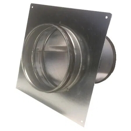

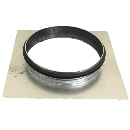

Bra om anslutningen på tak sitter fastskruvad ordentligt så att inget läckage uppstår med tiden och säkrast är att använda en takhuv avsedd för ändamålet
Skulle nog själv förstärka genomföringen i badrumstak med att skruva fast detta
