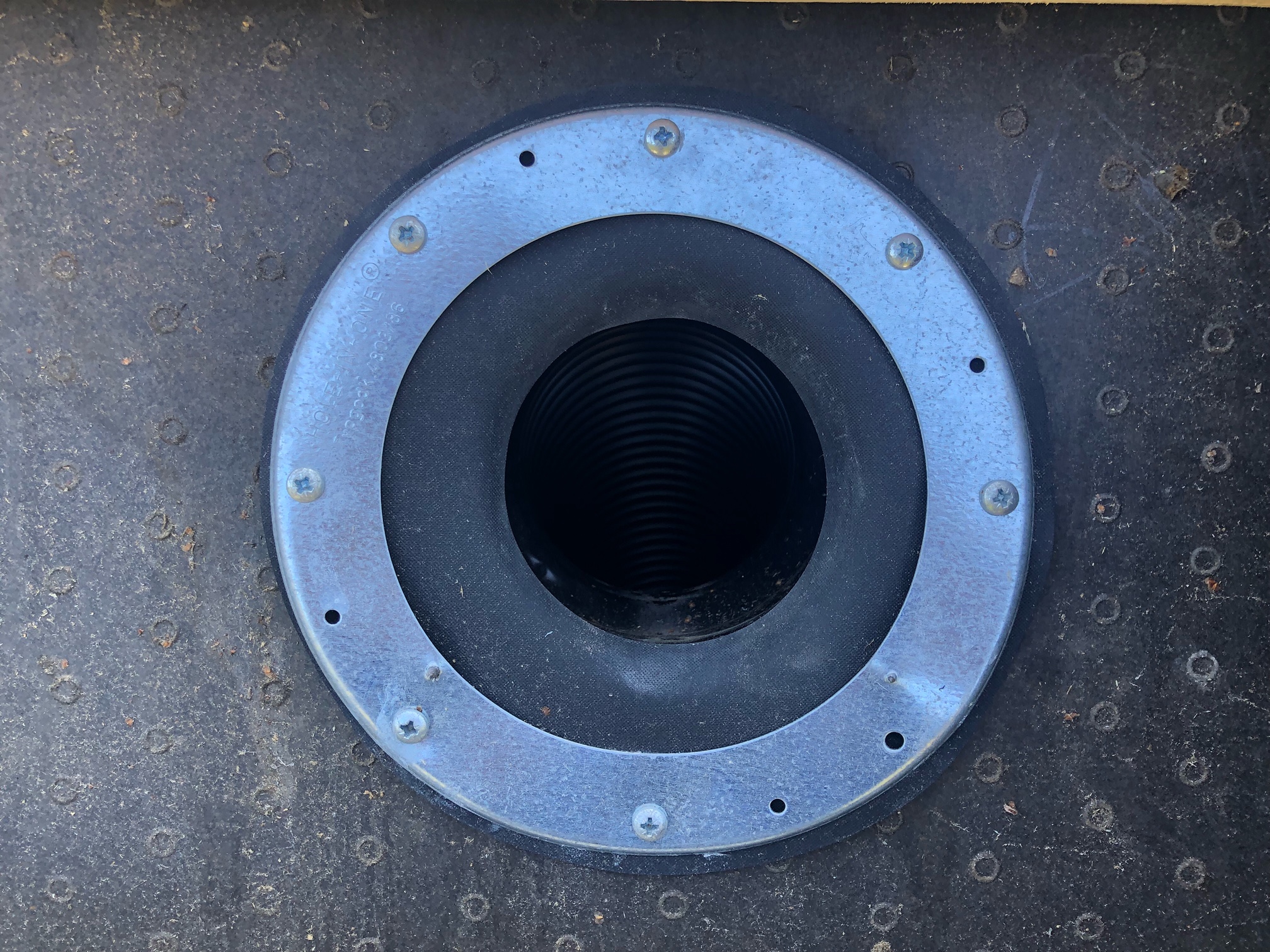

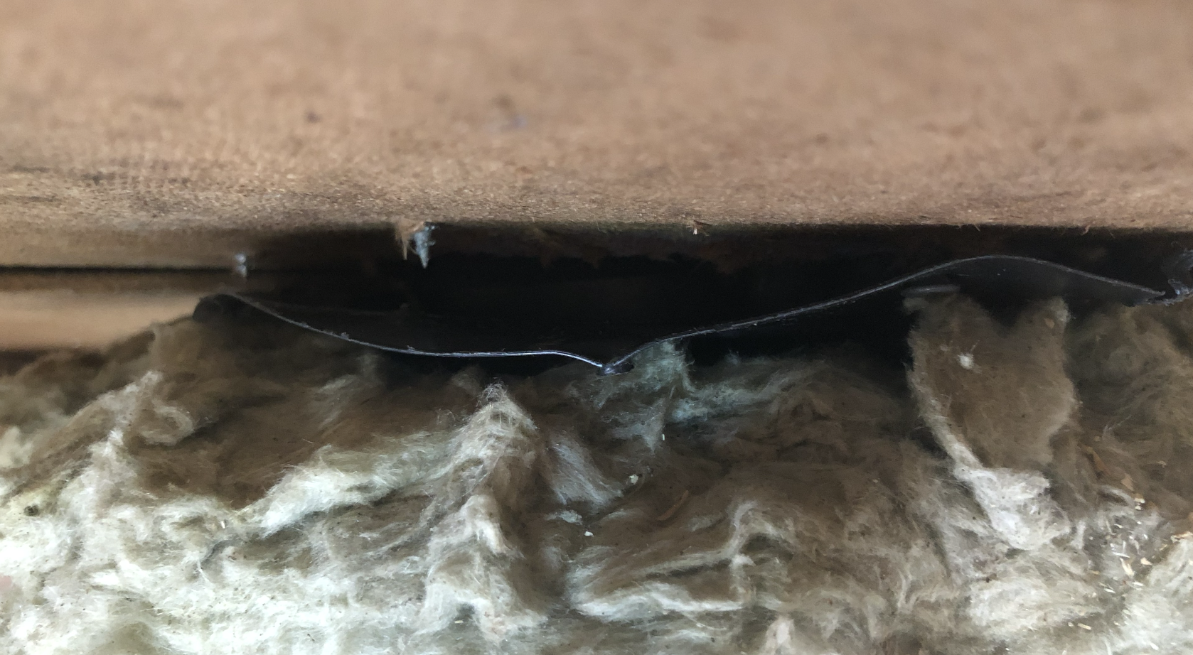

Har upptäckt att genomföringen för ventilationen från badrummet/toalett? inte är direkt tät...
Är ett hus från Smålandsvillan.
Hur ska man fixa detta på bästa sätt?

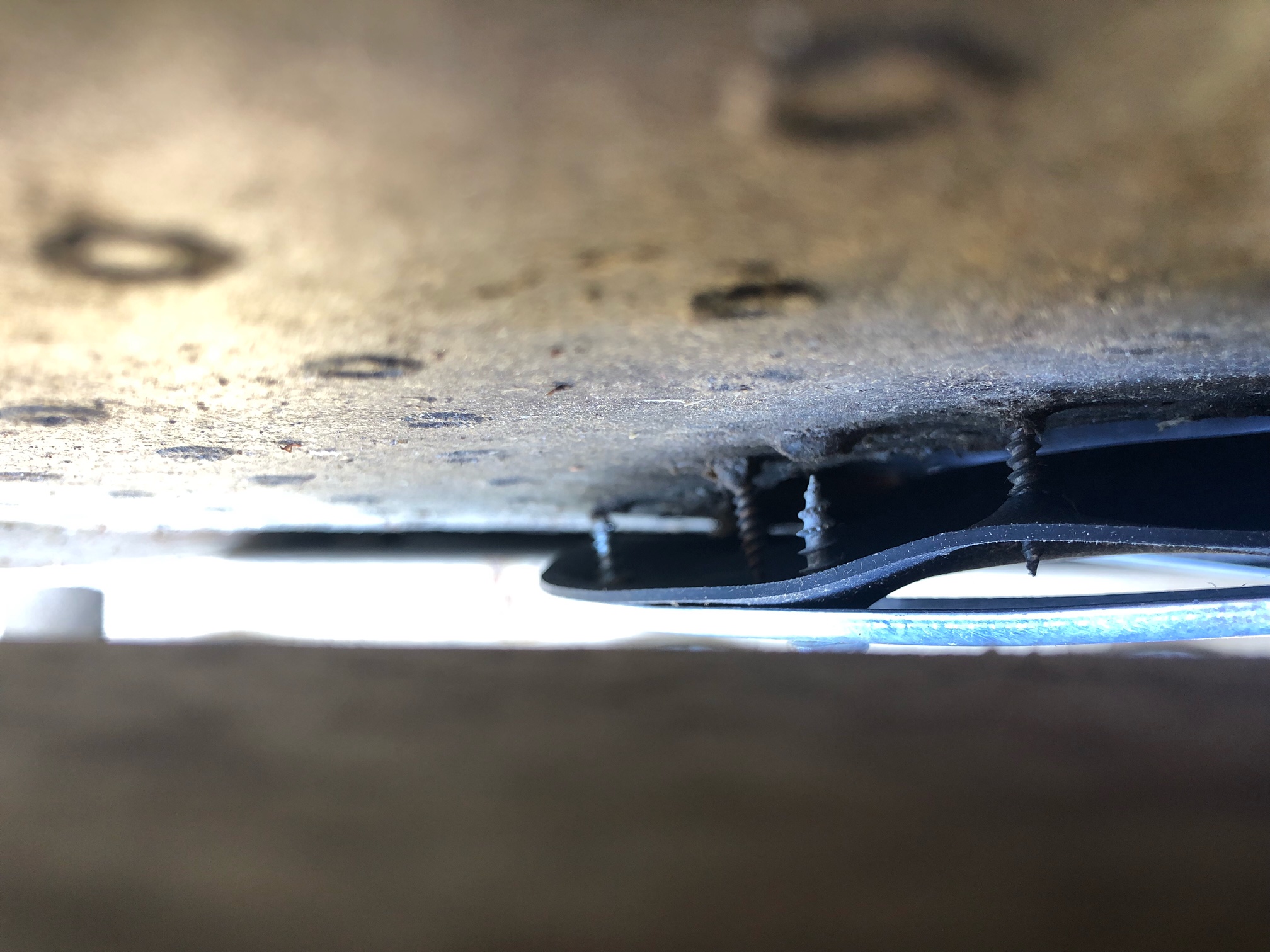

Det är skruvarna som sitter underifrån som har tryckt upp plåten.
Ta bort skruvarna som sitter underifrån, lossa å sedan skruva i skruvarna som trycker plåten mot svallet.

Så skruvarna underifrån kan man skippa helt?
Går ej att säga eftersom vi inte har någon bild inifrån vinden.

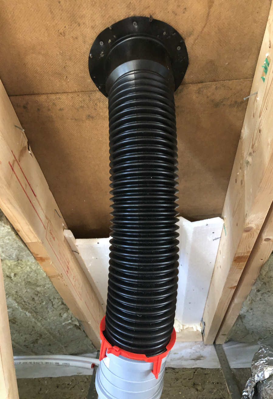

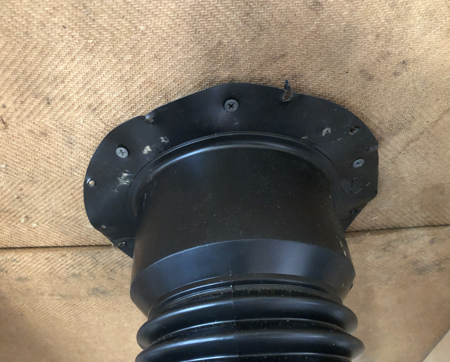

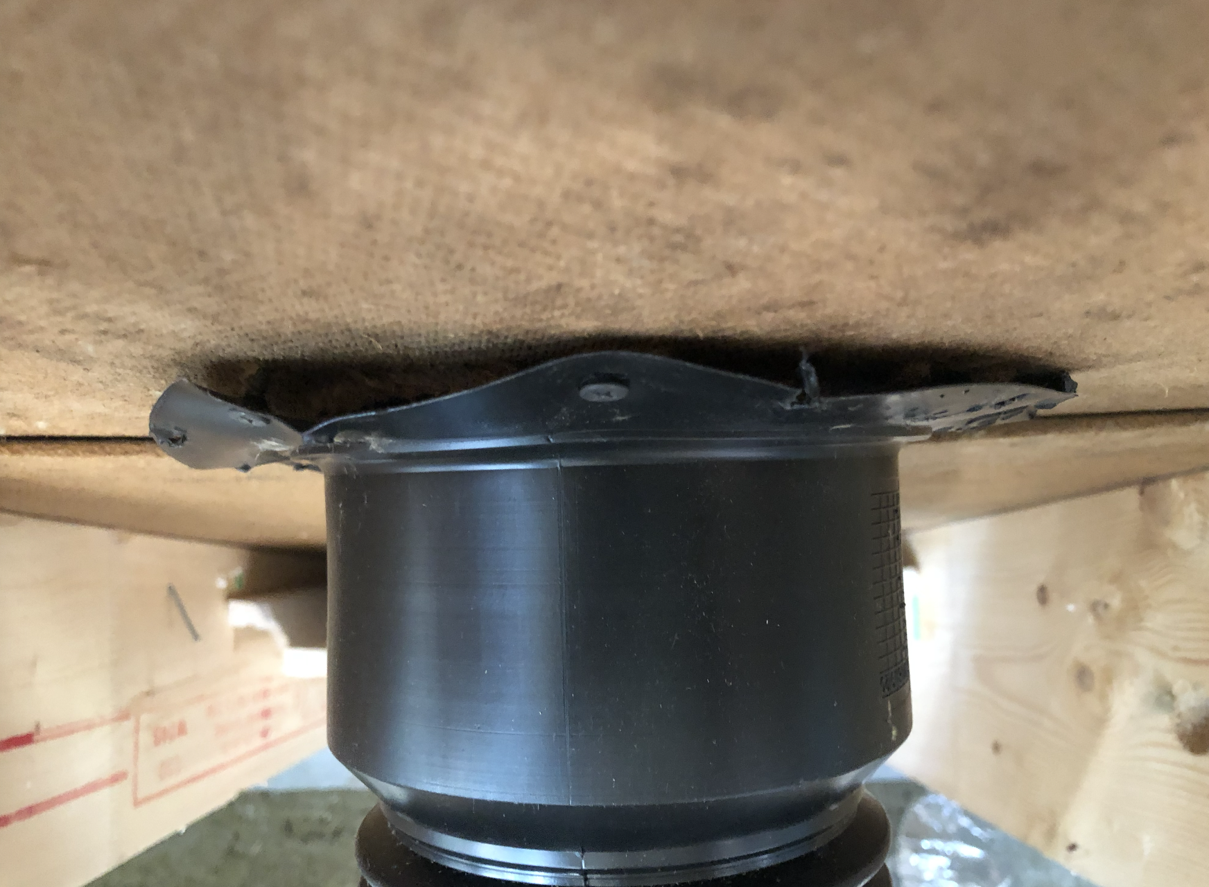

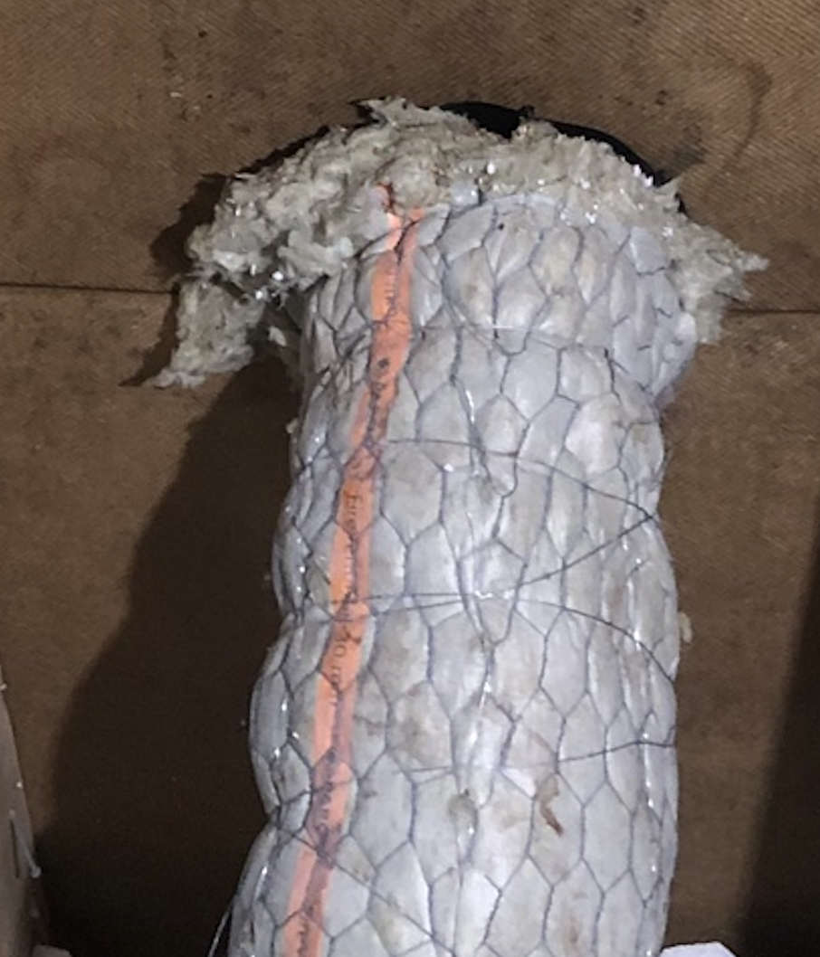

Här har ni bilder inifrån.
Nån form av plaströr. Ska det se ut så?
Märkte att det kom in fukt, enligt SMV så beror det på skillnad mellan temp inne och ute.
Jag tycker mer det beror på att röret inte är tätt mot tak / felmonterat. Men jag är ingen expert.
Det där är felmonterat.
Om man går inifrån så ska det vara något av följande två alternativ (kommer inte ihåg vilket det ska vara):
Svallet - gummitätning - plastgenomföringen - metallringen.
Eller Svallet - plastgenomföringen - gummitätning - metallringen
Felmonterad genomföring i tak med svart plastgenomföring, gummitätning och metallring synlig.
Såhär ser det ut hos oss.
Tack! Tyckte det såg lite konstigt ut.
Så den ska alltså monteras från utsidan och sedan skruvas fast med packning och metallringen?
Får nog köpa en ny då denna har en del skruvhål
Ja, det ska monteras från utsidan.
Nu när jag har funderat lite till så lutar jag mer år alternativ två, svall-plast-gummi-metall.
Det låter rimligt.
Vad kallas flexröret? Vart kan man köpa ett nytt?
Vad ni än gör lita inte på Ritz Sandström från Smålandsvillan. Hade vi gjort som han sa (han har själv kollat på plats) hade vi byggt in det felmonterade röret för all framtid.
