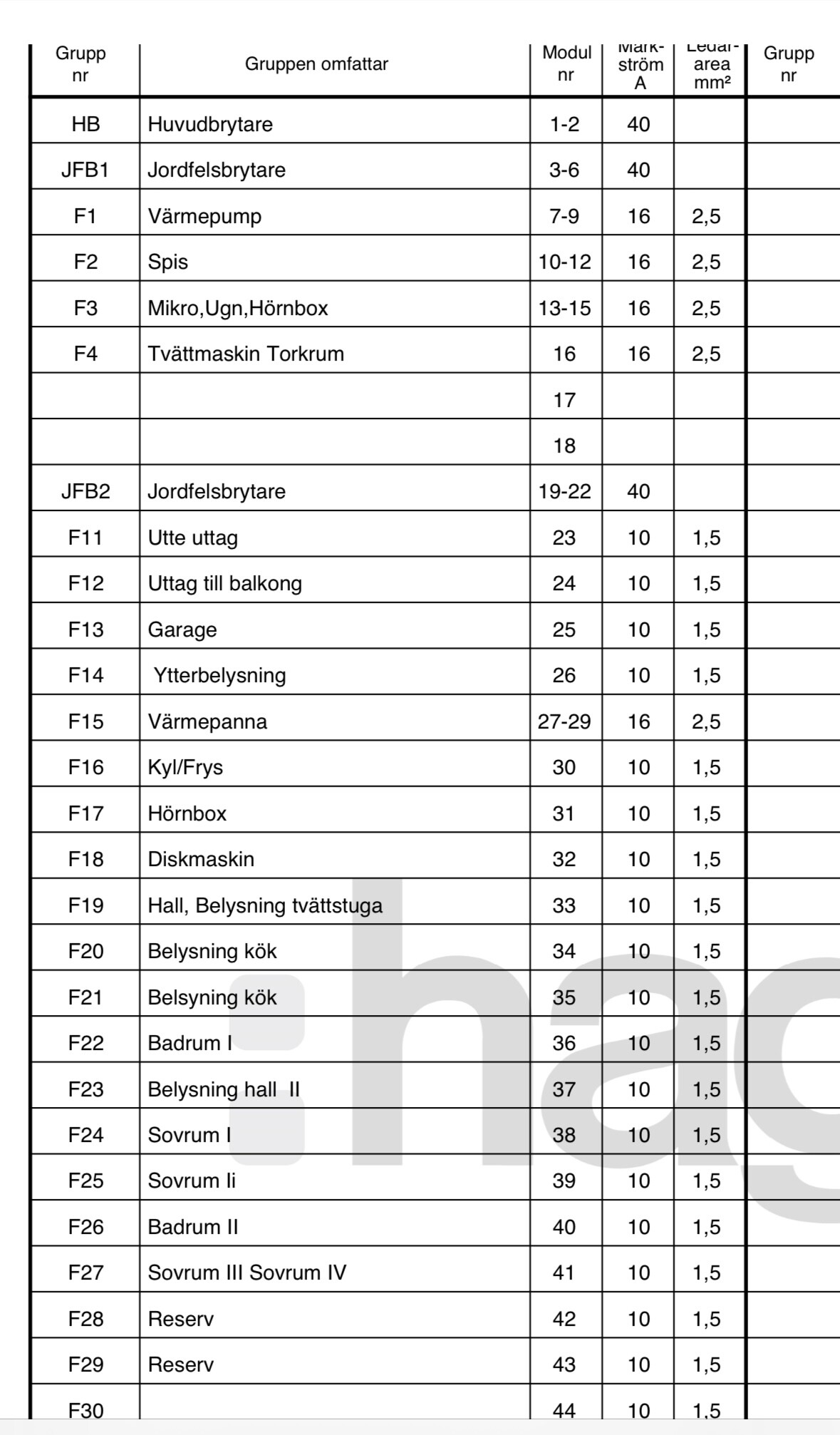

Det blev inget nytt gruppschema när ni drog om elen? Det var ju lite tråkigt.M m00nlight skrev:Jag minns att en elektriker (inte han som jobbade i huset) kikade om det fanns ström där efter renoveringen, men han kunde inte hitta något. Något sånt var det.
Hela elcentralen blev utbytt till nytt, så alla kablar och allt annat gällande elen är helt nytt. Har spotlights i hela huset.
Vad kan/ska jag fråga/säga till elektrikern som jobbat i huset att göra/koppla ihop?

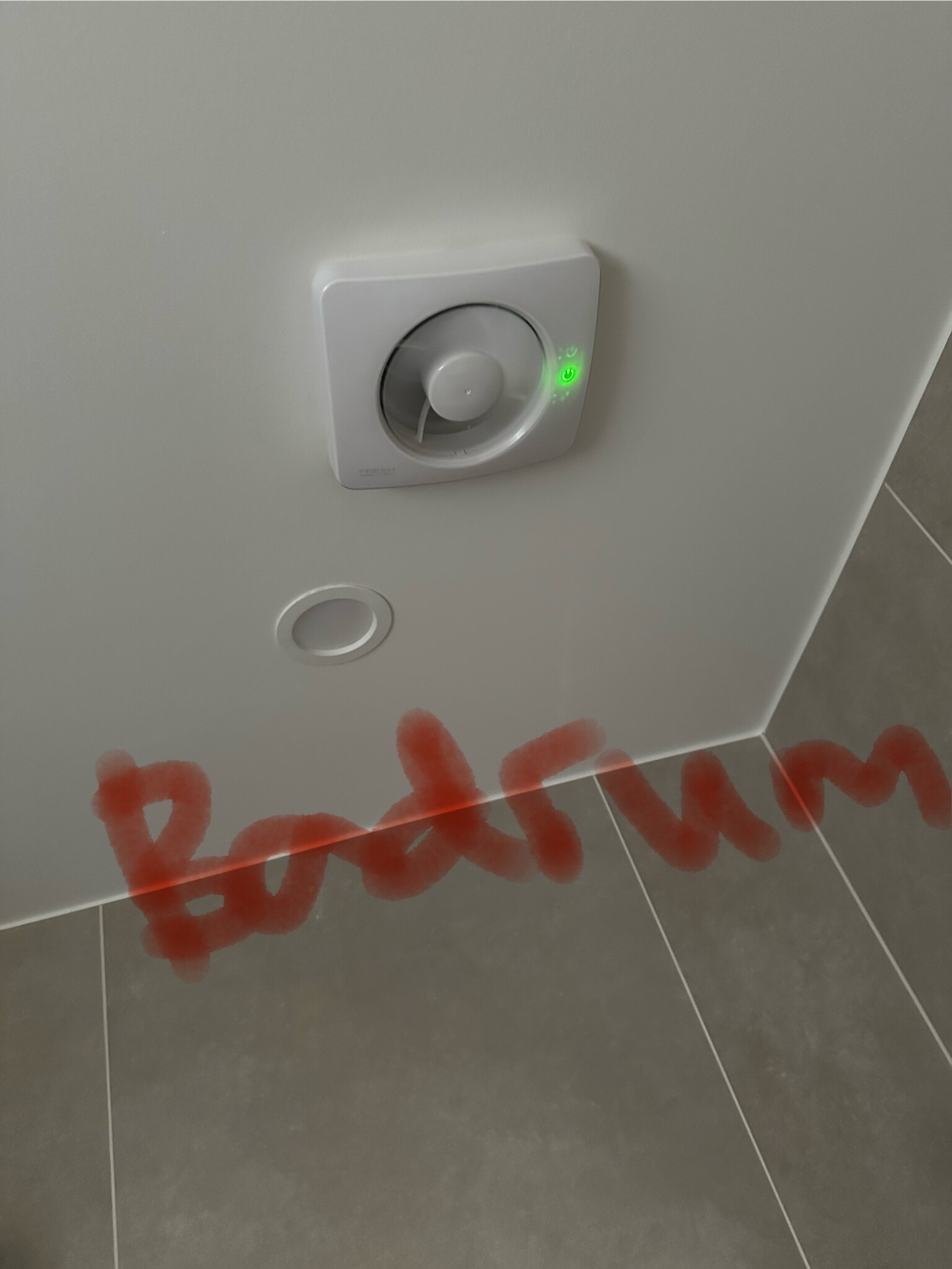

Du får be hen att återställa strömmen till takfläkten. Utan den har ni ingen ordentlig allmänventilation. Sen får jag säga att det nog var att ta det i fel ordning att sätter freshfläktar före ni fick koll på den på taket.
Angående friskluftsventiler så bör man ha iallafall en per rum som inte har utsug. Dvs kök, bad, tvätt osv. Eventuellt kan du sätta fläkt i tvättstugan så det blåser in i badrummet.

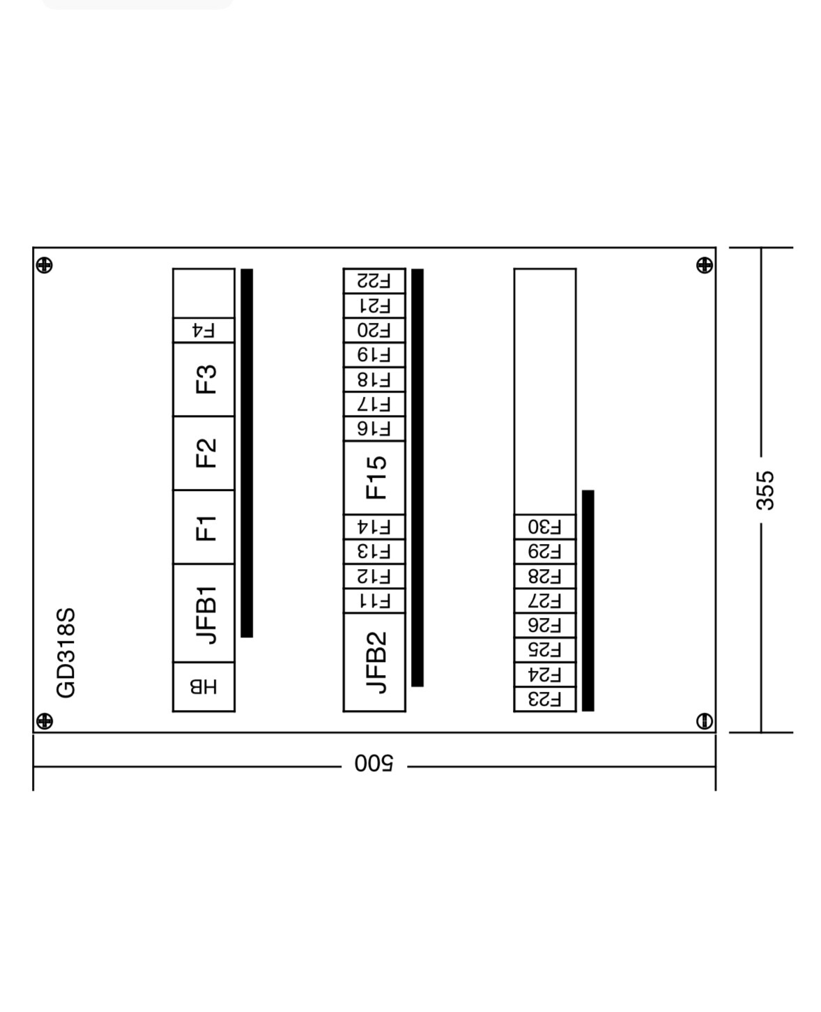

Vad menas med gruppschema? 😞 jag har fått nedan dokument på elcentralen av elektrikern (se bilder).V Viklarn skrev:Det blev inget nytt gruppschema när ni drog om elen? Det var ju lite tråkigt.

Jag hade bara vanliga don eller vad det heter i badrummen i typ 3 månader och jag kände att allting var helt stilla, ffa. i badrummen. Vad kan hända nu när jag satte in dem först? Elektrikern kopplade fresh i badrummen via elen som sitter bakom speglarna tror jag jag sa.
Det var även mäklaren som kom för att värdera huset inför försäljning som sa till mig att jag ska börja med att fixa ventilationen i badrummen..😞
Vet mer om läget nuM m00nlight skrev:
Men med självdrag så mynnar alla frånluftsutrymmen (kök, badrum, förråd, tvätt, wc) upp till tak som avluft men där sitter en fläkt vilket låter rimligt att huset har haft förstärkt självdrag via, denna fläkt som nu ej funkar.
Men då bör också de ventiler i frånluftsutrymmen som fanns tidigare och viss mån idag vara kopplat till takfläkten via ett rörsystem. Dock har nya rum tillkommit, typ tvättstuga
De nya fresh fläktarna i resp badrum kommer isåfall inte vara till någon nytta om de är kopplade till rörsystemet, dvs de blåser ut luft i röret men som sedan blåser in i kök eller andra badrummet men inte till taket.
Därför om den a hypotes stämmer så måste fläkten igång på taket som suger ut luft från alla frånluftsutrymmen.

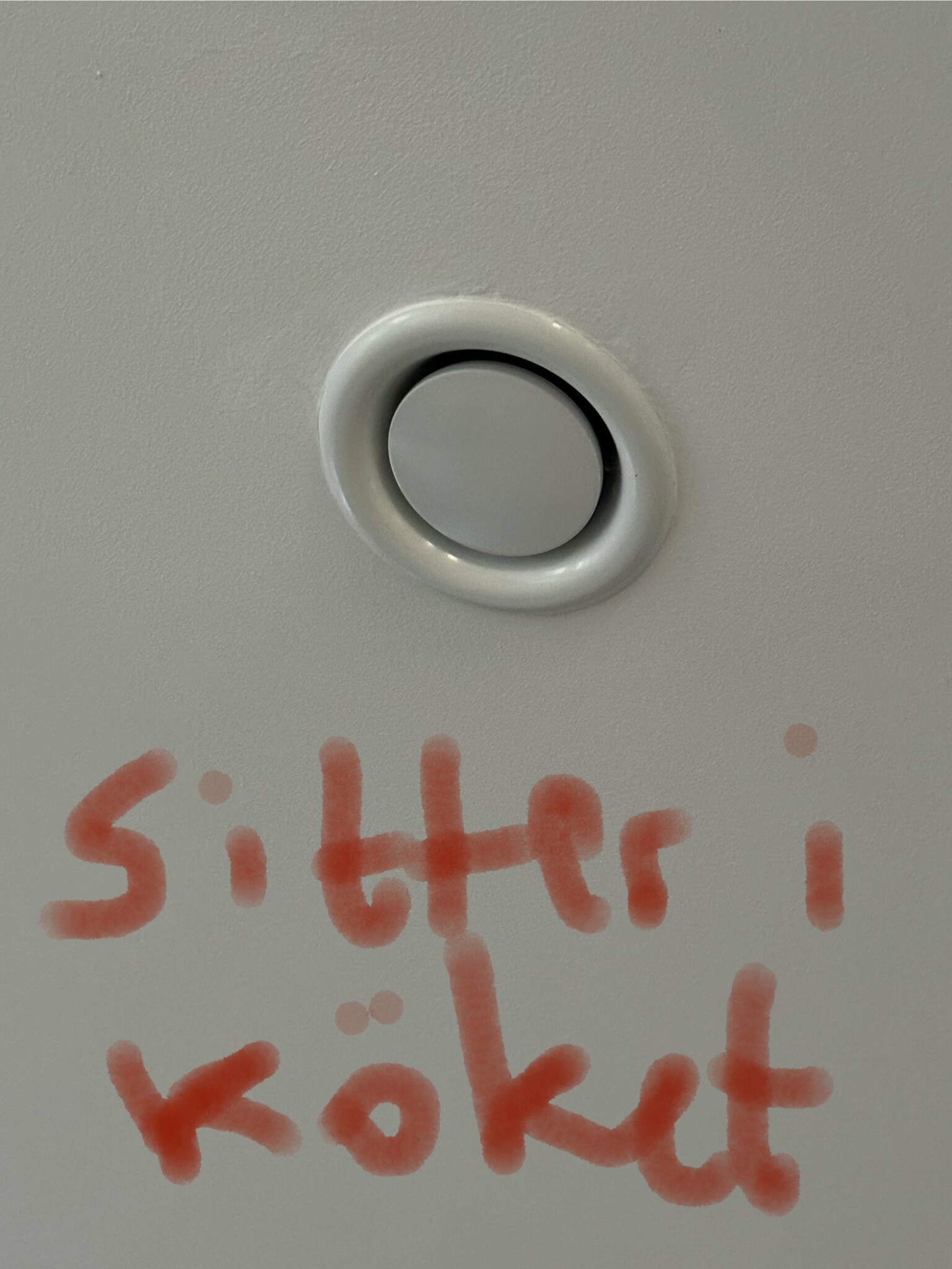

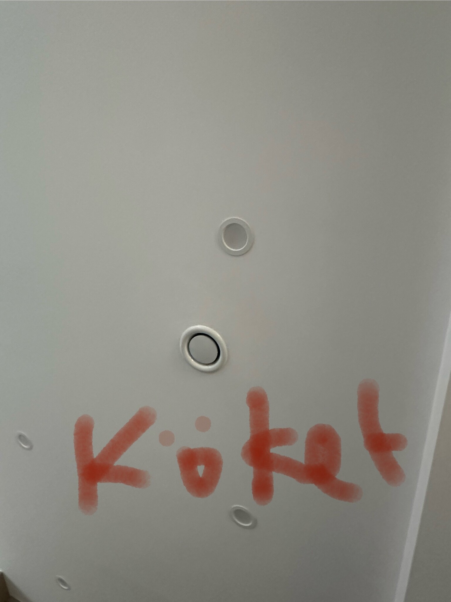

Är kökets hängande rör kopplat nånstans eller varför hänger det där?
Sedan måste det finnas ventiler (100mm) genom vägg till alla sovrum och minst 2 till vardagsrum.
Givetvis skall tvättstugan kopplas på rörsystemet
Kökets hängande rör är hur det var innan, sen kapades den av och man satte dit en vanlig don bara, vet inte vad den har för effekt nu, den donen. Har bifogat bild med inringning på donen.H Håbbe01 skrev:Vet mer om läget nu

Jag har ej märkt av dålig lukt i kök/badrummen som kommit tillbaka, så jag undrar var det tar vägen just nu via fresh?
Jag har endast de två fresh i badrummen samt den där invändiga ventilen jag länkade till i rummet utan fönster. Finns inga andra ventiler i huset just nu.

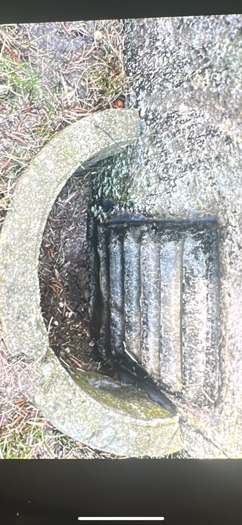

Snickaren satte tillbaka det gamla gallret p utsidan, för det nya gallret passade ej. Men invändiga ventilen är helt ny.

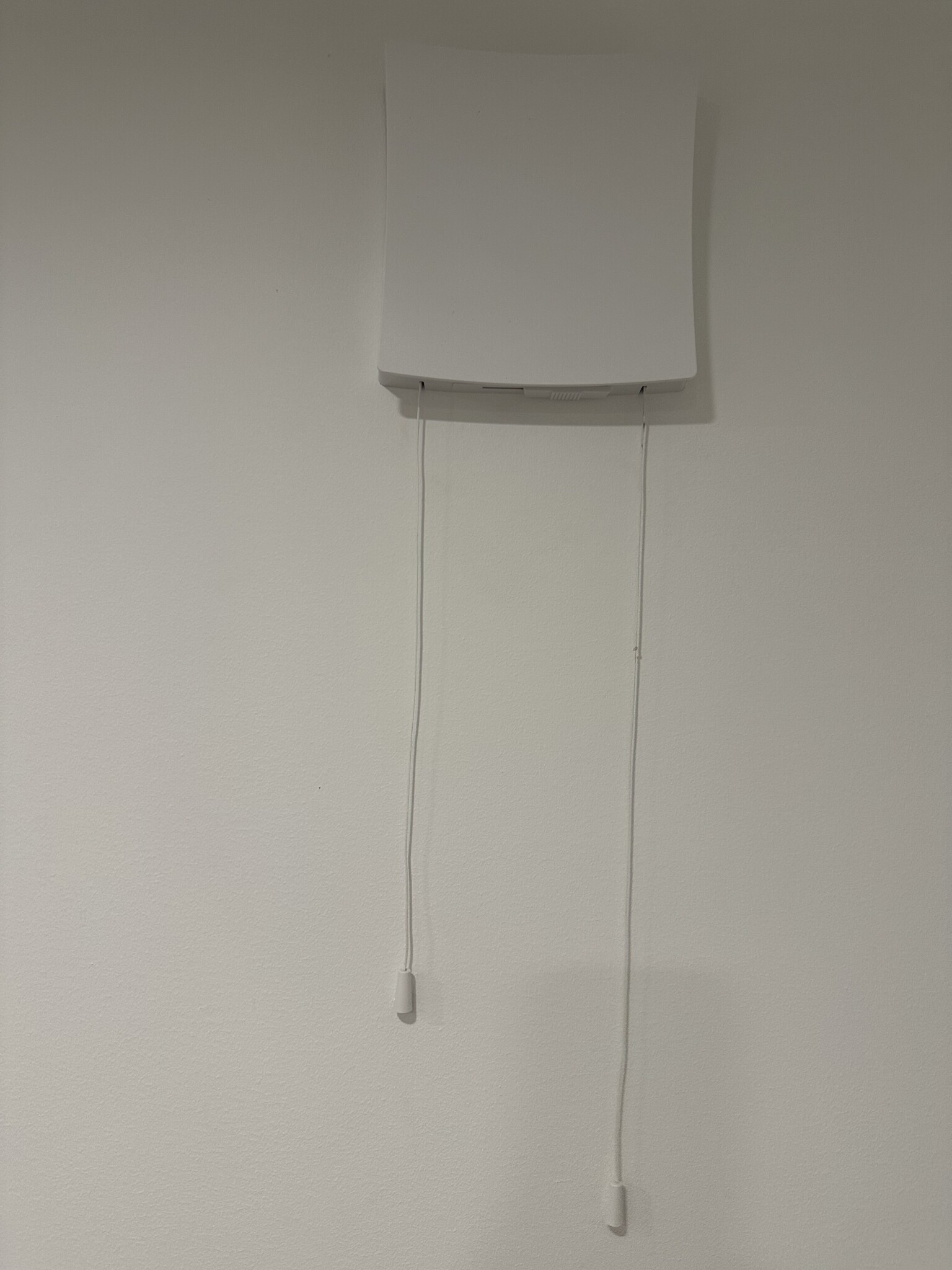

Antingen sätter man in runda tilluftsventiler genom väggarna eller så sätter man in spaltventiler i vissa fönsterkarmar. Beroende på fasad kan det vara enklare med spaltventiler.M m00nlight skrev:
Jag kan inte svara på det, det beror på vilka risker man är beredd att ta, det är ju ovanligt att det brinner, och ålder på barnet etc.M m00nlight skrev:
Luftflödet skapas av frånluftsfläkten och är den inte så kraftig och/eller luftflödet till den tas från flera rum, så blir det inte så mycket drag. En tilluftsventil är bara ett hål genom väggen som täcks lite snyggt så det bestämmer inte luftflödet och luftflödet har inte med någon kvalitet att göra.M m00nlight skrev:
Men vad är det för två snören som hänger ner?

Det är spjäll, för att stänga/öppna ventilen. Är det enklast med spaltventiler?BirgitS skrev:

Röret i köket måste fimpas och pluggas om det fortfarande är inkopplat på tak fläkt
Borde väl sitta nån ventilation i vägg eller fönster i vardagsrummet hoppas jag

Bifogar även på den som finns i köket. Det var exakt likadana som satt i badrummen som finns i köket just nu. Ska man ta bort den och stänga igen hålet helt?

Jag har ingen vind, platt tak. Har lagt upp bilder i början av inlägget på hur huset ser ut.H Håbbe01 skrev:
Visade bilderna till en som arbetar med ventilation som menade att luften från badrummen går ut via fasaden….?
