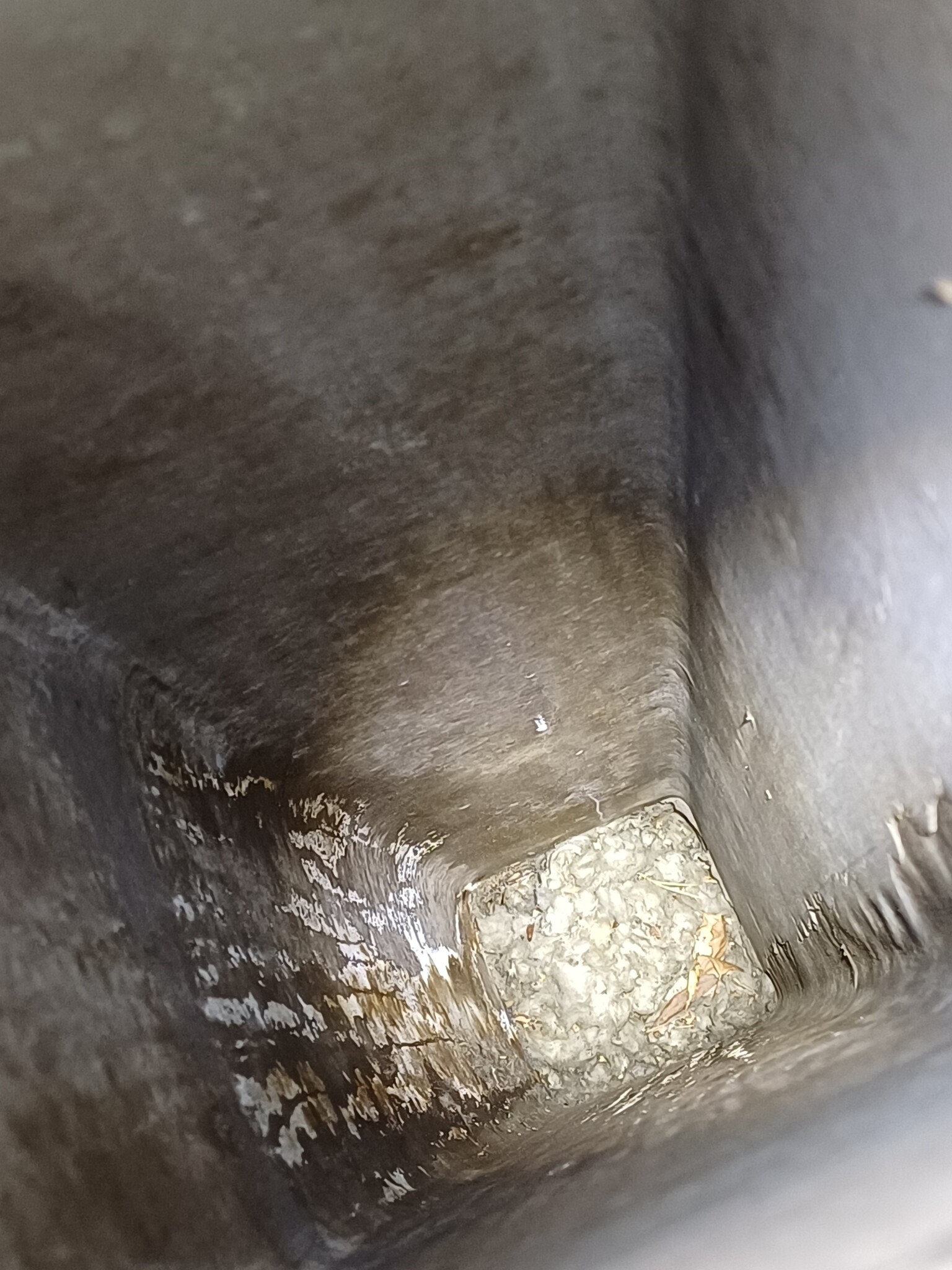

Var upp på taket och skottade snö. Kikade ned i eternitröret som leder upp på taket från köksfläkten. Har tyckt att fläkten suger dåligt och att fönstrena i köket immar igen.
Vad är detta som är i nivå med köksluckorna [sett till insidan av huset]? Ska jag försöka få bort det. Är en villa från 1960 med självdrag.
  • Utsikt ner i ett fyrkantigt eternitrör med vad som verkar vara löv och skräp som blockerar rörets nederdel.
Ser ut som isolering eller nåt bo av nå slag
Ta bort slangen från fläkten och ventilationsrör i kökskåpet och gör rent
Återmontera
