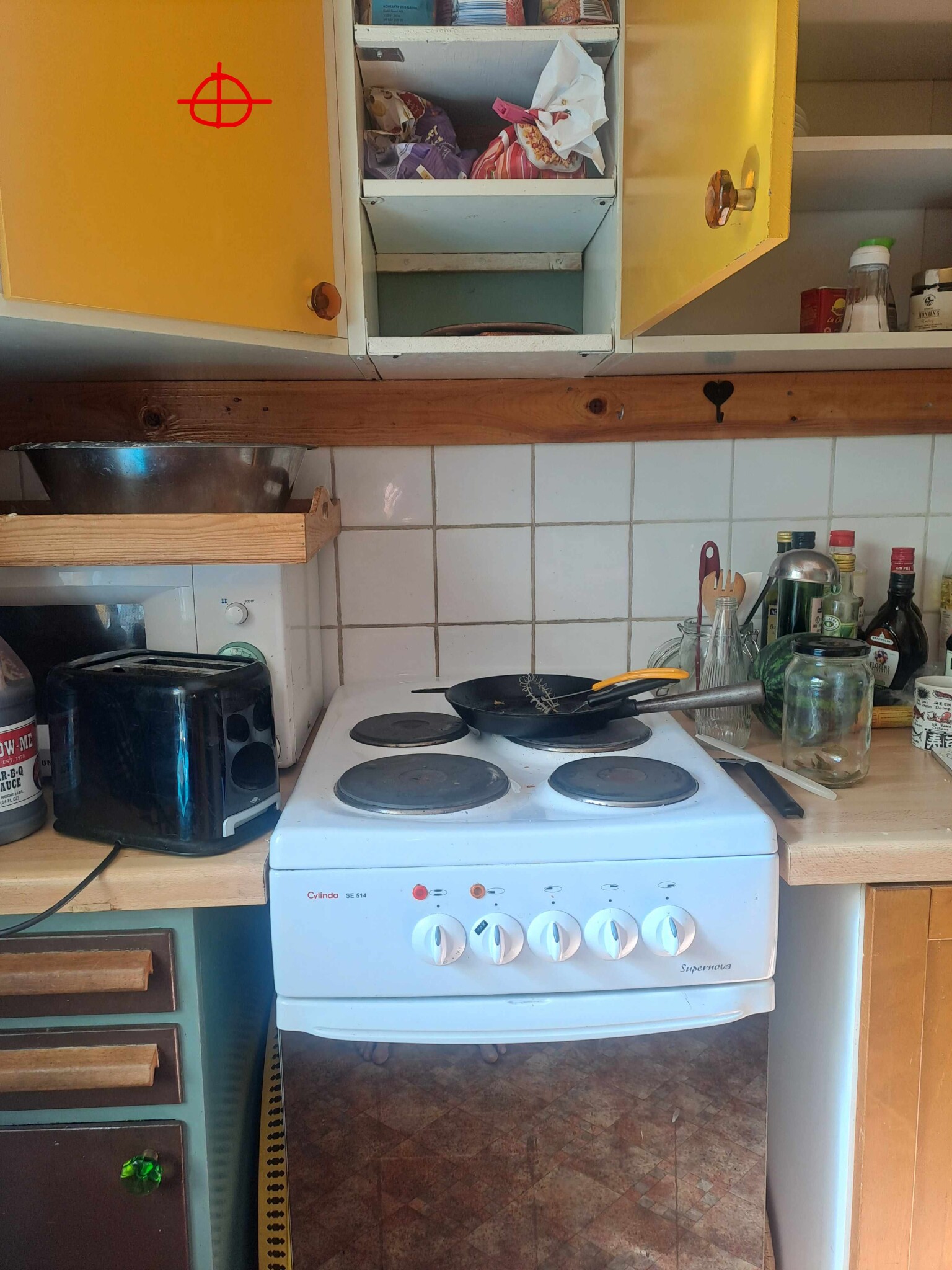

Funderar på om/hur man skulle kunna få till en platseffektiv och förhoppningsvis enkel lösning här i sommarstugan.
Det finns ett hål i fasaden med en fjädrad metalllucka som köksskåp nu täcker invändigt (se röd markering i bilden). Lite oklart vad den använts till ursprungligen men huset är från sent 40-tal.
Avståndet mellan spisen (50 cm bred) och hyllor ovanför är bara 48 cm. Nuvarande hål är ca 80 cm ovanför spisen men ca 40 cm till vänster.
Alla fläktar jag hittat är antingen för djupa eller har fläktdel som gör dem väldigt tjocka och otympliga att få plats med.
Idealiskt vore något i stil med Respekta DH520WL men udragbar så att den inte alltid sticker ut så mycket.
- Bör hålet i fasaden ligga rakt ovanför spisen för att undvika problem eller går det att dra röret snett ut från köksfläkt till hål?
- Idéer om fläkt som matchar beskrivningen ovan?
- Går det att göra någon säker egen lösning?

Anslutningen från fläkt till utsuget brukar man med fördel använda en flexibel plastslang 125mm typ
https://www.biltema.se/bygg/vvs/ven...lavVSzv6IyToA36OWNGXLYLuph67SEBBoCcM8QAvD_BwE
Den ger ett extra bra skydd mot spridning av eld då den brinner av lätt i köksutrymmet om nån stekpanna har fattat eld.
Avstånd fläkt undersida till spishäll bör vara minst 50cm
Genomföring i väggen måste vara brandisolerad fram till yttervägg med 30mm mineralull och avstånd rör och trä 30mm
Brandspjäll brukar behövas, men kolla med, sotaren
