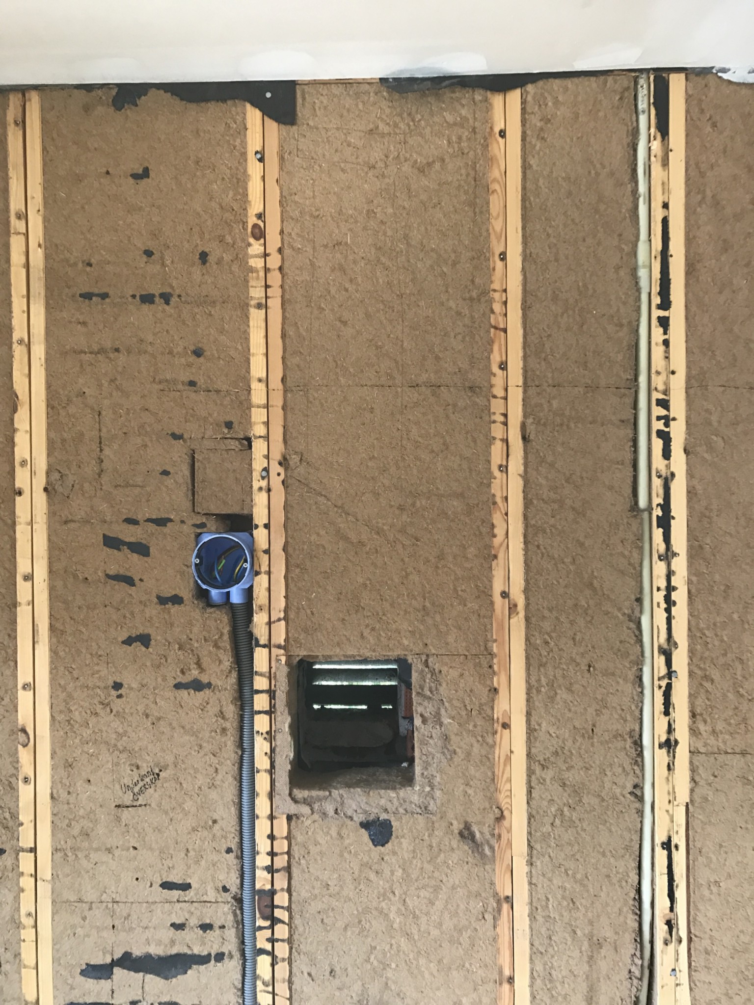

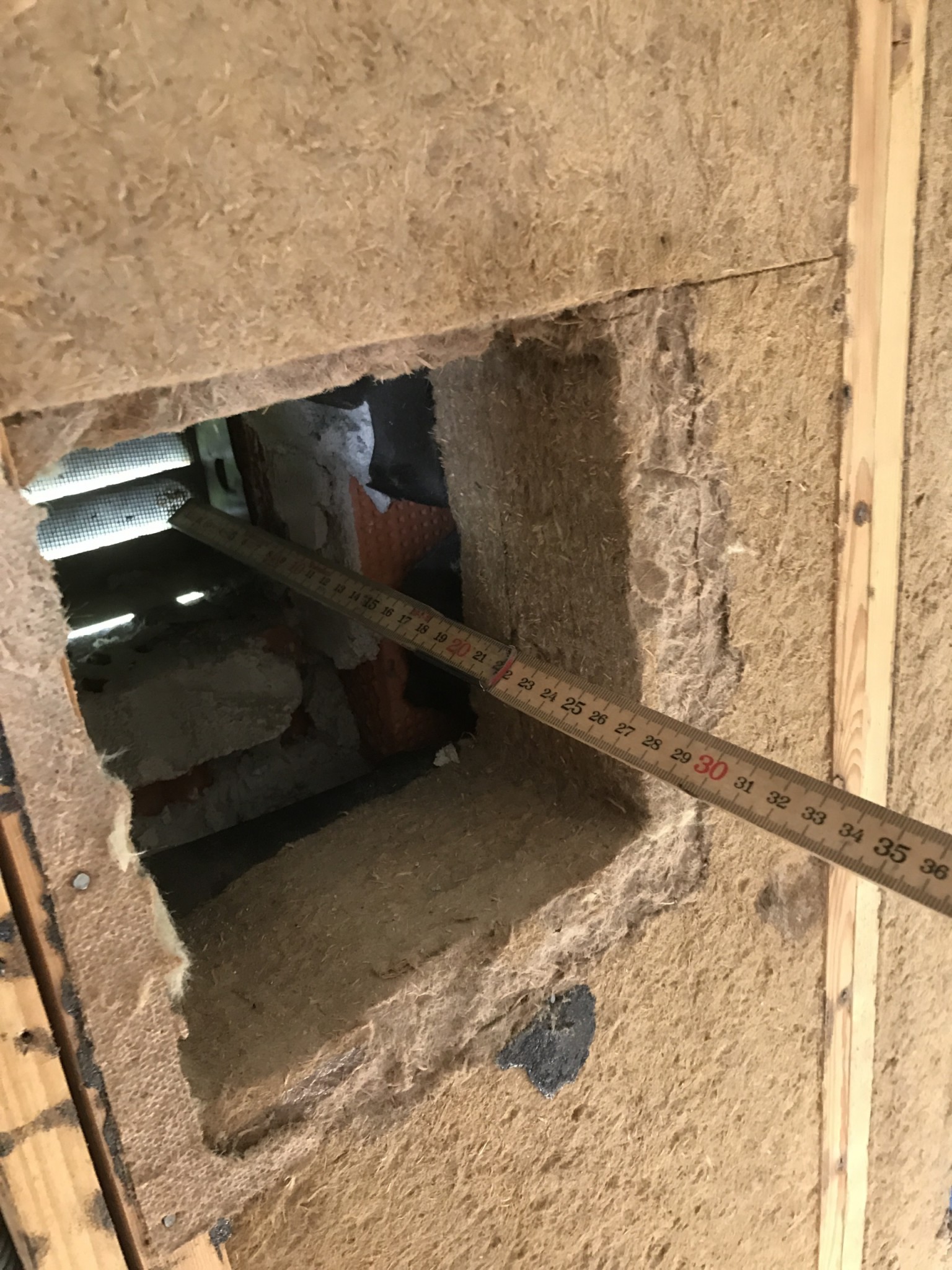

Hej håller på med en köksrenovering, tycker att husets ventilation överlag behöver åtgärdas, fanns ett gammalt hål i fasaden som nu va igensatt, har stått skafferi framför en gång i tiden därav skum höjd, jag vill givetvis inte ha den placerad mitt i kaklet/stänkskyddet. Hur hade ni gjort? Eller bara att sätta igen skiten och ta upp ett nytt hål i teglet?
Min första tanke va såhär, men det blir nog fan inge bra, jävla 100röret gör ju så att jag måste skippa all isolering:/ hjälp mig med en lösning som är billig och bra!

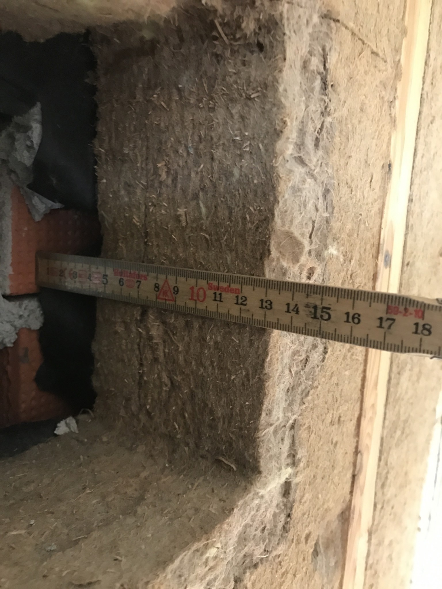

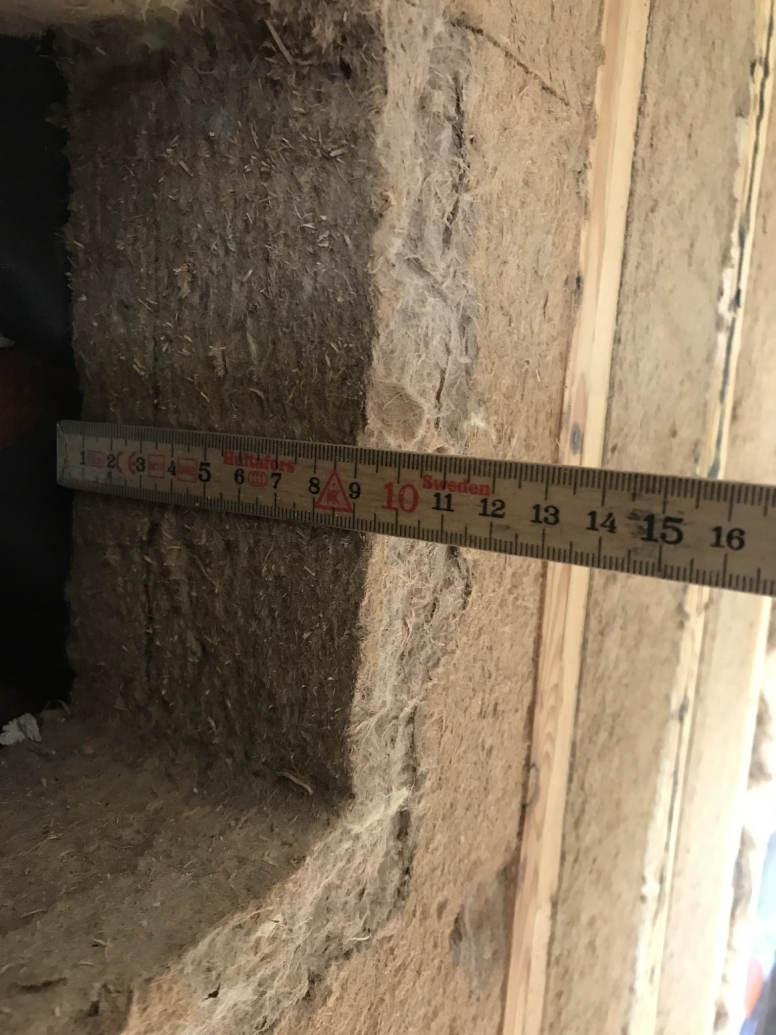

Ja planen får bli att sätta in fresh ventiler i sovrummen vid senare tillfälle, tänkte mest om jag kunde använda befintliga "skafferi ventilen" som tillluft/friskluft nu när jag ändå har väggen öppen , dock så va ju kanske min ide med Biltemas grejer inte ultimat då det bygger för mycket, ska jag använda 100rör så måste jag ta bort all isolering där röret ska gå upp... kanske finns mindre lämpliga kanaler att köpa? Eller hur rekommenderar du att jag går tillväga?

Svårt att ge bra svar när man inte har hela sammanhanget och planlösning med de problem som finns. Det finns ju platta kanaler också men det blir ju besvärligt vid en rensning. Kanske du ska satsa påfönsterventiler ändå. De finns i olika längder för de olika luftflöden som krävs för olika rumsstorlekar. Jag tror sunt förnuft, noggrann mätning och en 16? mm borr är vad som krävs. Borras in i karmöverstycket.

Om den nämnda skafferiventilen fortfarande sitter i ditt kök så täta igen den.Tilluft ska normalt inte finnas i kök. Tilluft till lägenhetsplan skall heller inte tas från källare. Tilluft i sov,vardagsrum, inte i kök o bad
